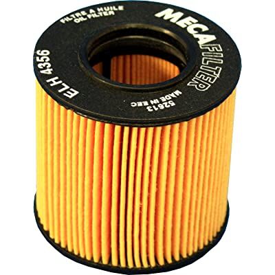

Mecafilter szűrőkről mi a véleményetek?
Citroenbe vettem egy olaj betétszűrőt kiváncsiságból mert nagyon olcsó volt.
Olajcserekor azonban vettem bele a megszokott purfluxot. Nem akartam kockáztatni.
Legközelebb használjam fel vagy dobjam ki?

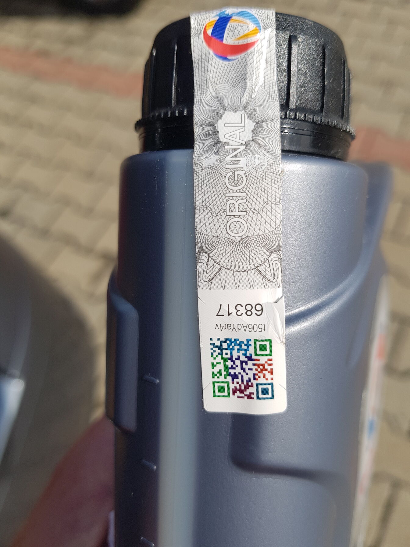

Az alábbi hsz-re valami esetleg?
Van infó arról,hogy a Kovács Autó honnét szerzi be a Total olajat?
------------"Sziasztok!
A citroenbe rendeltem a Kovács Autótól Total ineo HTC 5w30-at. A régi dobozos jött,2019-es dátummal. Ez még nem is lenne baj, de made is E.C. és valami romániai cimke van rajt. A total romániai üzemében készült volna?
Bele merjem önteni a kocsiba?" -
Rocky975
