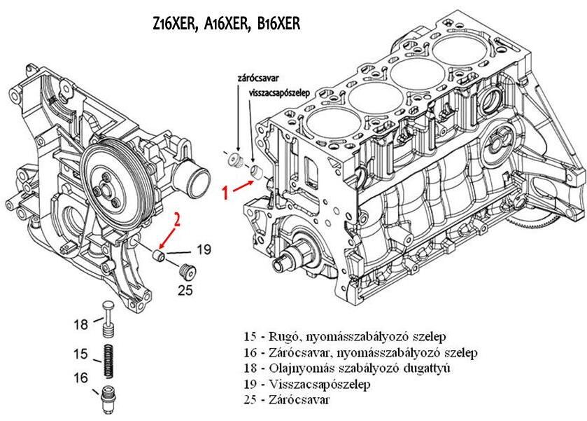

Olyan, hogy belső EGR nincs.
Van viszont Belső kipufogógáz visszavezetés.
Előnye, hogy nem igényel új alkatrészeket a motoron. Szelepösszenyítással működik.
A változtatható szelepvezérlés ("okoskerék”) ma már a legtöbb gyártó esetében alapfelszereltsége a motornak.
Működése abból áll, hogy a kipufogó gáz találkozik a friss üzemanyag-levegő keverékkel az égéstéren belül. Ezt úgy oldják meg, hogy a szívó és kipufogó szelepeket összenyitják. („okoskerék”)
Ez annyit jelent, hogy a kipufogó szelep még nyitva van, amikor a szívószelep már elkezd nyitni, így a kipufogógáz egy része a szívószelepen keresztül ismét az égéstérbe jut.

Korábban volt szó a twinport szelepek felépítéséről, működésükről.
Itt van konkrétan a Z16XEP működése
Itt meg az összes többi felépítése, működése -

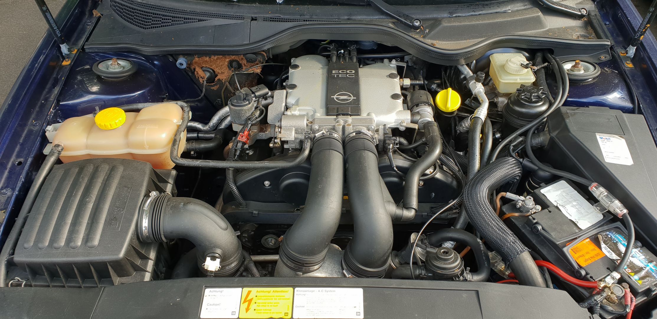

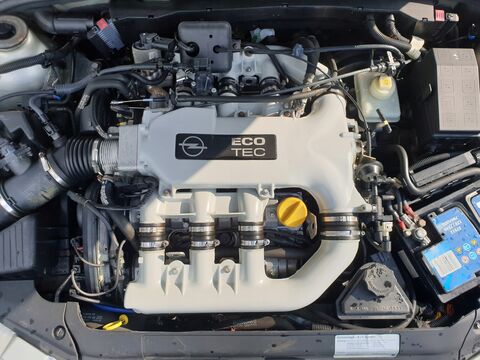

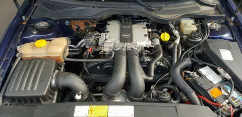

"...Venni kell egy b2 omegát 2 kilóért, motor kivesz full felújít..."
Lehet, hogy az omega b-be beépített X25XE motort bele se tudod építeni. (nem belevaló) Ha bele is menne, rengeteg macera a sebváltó, más futómű, vezetékkötegek átkötése, + ECU, stb. Kell az új műszaki vizsga macera is.
omega b X25XE motortér:
Sokkal egyszerűbb ha veszel egy vectra b-t X25XE motorral:
Sok macerától kíméled meg magad, itt minden a helyén van. Ebből kivenni a motort,és azt felújítani,stb.
A jelenlegi vekiből a jó dolgokat átmenteni, és eladni. Az árából fussa
a motorfelújításra.
Mindkét feltett kép X25XE motor, mégis teljesen más kialakítású. -

Az egész ezzel a visszacsapószelepes hozzászólásommal kezdődött[link]:
Ha tovább görgeted a hozzászólásokat láthatod, hogy nem én görcsöltem a szárazon futáson, de a topiktársat érvekkel nem tudtam meggyőzni. Amikor ezt írta:"...Valamennyi olajfilmnek mindig kell lennie optimális esetben,hogy ne a fém a fémen súrlódjon..." Ekkor úgy döntöttem, hogy a téma részemről lezárva.
Csináltam egy képet, hogy mennyi olaj marad az okoskerékben, ha a visszacsapószelep nem zár rendesen leállítás után.A piros vonal alatti részből az olaj nem tud elfolyni. Ennyit a szárazonfutásról, olajfilm hiányról.
A VVT rendszer működése az ECU-ba van programozva.[A szabályzókör működésének blokkvázlata.]
Az okoskerék felépítéséről, működéséről összeállítottam egy pár sort magamnak, most megosztom.
Ha figyelmesen megnézed a képet, látni, hogy "fém a fémen" nem is tud súrlódni.
