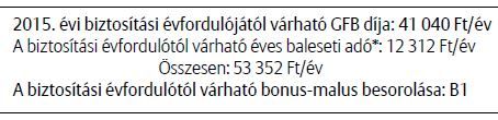

Emberek, asszem elba**tam.
04.14-én lesz évfordulóm és még nem mondtam le a mostanit. Megkínáltak Februárban egy jó kemény összeggel.
Allianz.
Ez sokkal több, mint ami eddig volt. Kb 40k 1 évre.
Viszont a clb kalkulátor is max csak 25k+balesetit dobott ki az Allianzhoz. Ilyenkor mi van?
Holnap rohanjak be a helyi irodába a felmondással, vagy már rákeféltem? -
