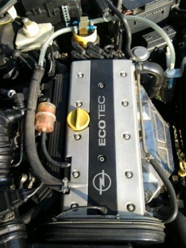

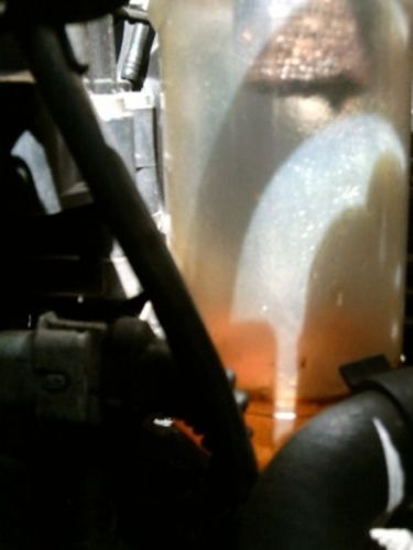

Én megszüntettem a kartergáz visszavezetést,mivel semmi szükség nincs rá.(megszűröm, de még a szűrtet se vezetem vissza.)
Az alapjárati is meg van szűrve.
Ezért ilyen koszos a szívótorok.
A lecsapatót így alakítottam ki,és így ellenőrizni tudom az olaj minőségét is.
Városi használatkor túlnyomó részt koszos deszt víz csapódik ki,hosszabb távokon,ha az olaj felmelegszik,akkor csapódik ki az olajpára,ami megragad a szívótorokba.Ilyesmit nem etetek meg a motorral:

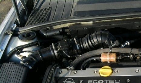

Szépen,sorjában a következőket:a szívótorokról kapd már le azt a fekete dobozt,és nézd meg,szép tiszta e a pill szeleház,és a szelep.Vissza tud e zárni alaphelyzetbe a pill szelep.Nem túl feszes e a gázbovden.Ahengerfejen lévő szelepfedélen van egy vastagabb cső,ami nyitott pill szelepállásban vezeti vissza a kartergázt a pill szelepházba.nézd meg nics e eldugulva.Van egy vékonyabb is.Ez alapjáraton a pillszelep alá vezeti vissza a kartergázt.Az nem elég,ha a cső szelel,ellenőrizd,hogy a pill szelepházon nincs e eltömődve a bevezető.(vékony hosszú furat,bő 1mm-es)Ha ezek oké,had menjen fel az alapjárat kedvére(az új alapjárati motorral ilyen magas?)
Mivel kárt nem teszel benne,húzd le az alapjárati motor csatiját,hátha változik valami.Ha nem,lehet menni tovább,ugyanezt eljátszani a légtömegmérővel,lambdaszondával,EGR-el.
.Ha még lesz kedved,keress egy ilyen elektromos csatlakozású cuccot (tankszellőztető szelep)
Ha nem működik,(elektromos hiba,vagy el van dugulva,)ez is rossz alapjáratot okoz.Ilyen por alakú széngranulátum tömítheti el.
Ha ezeket végigjátszod,nem lesz rosszabb semmi,az új műszerrel meg törlöd a hibakódot.(az nem baj,hogy neked nem OBD-II van?) -

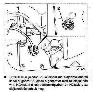

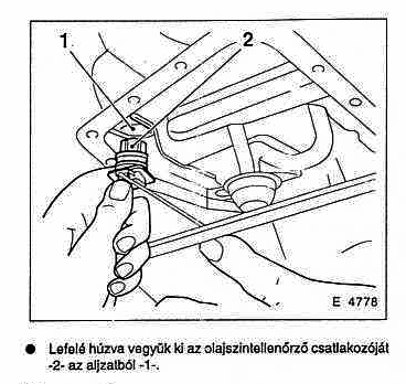

Tettél fel egy képet,ezen látszik két csati.Egyik csati a sebváltó házon van,(olajmentes) szerinted ez olajszint ellenőrző jeladó. .."megneztem robbantott abran elvileg ott azt irja ez az "
Ha ez igaz,akkor neked van egy jeladód a sebváltóba,ami ellenőrzi a sebváltóban lévő olajszintet.No de hogyan jelzi ki,ha a szint alacsony?Arról nem beszélve,hogy azt írja a nagykönyv,hogy a váltóban nem kell cserélni,váltó élettartamú az olaj benne.Akkor meg minek bele jeladó?(ahol a jeladó van beépítve,ott nincs is olaj)
Motorolajszint jeladó a sebváltóban meg eleve nem lehet.(csak tipp:nem lehet,hogy a tempomattal kapcsolatos a csati?)
A másik fekete olajos csati ami a motorblokkon van,és hőgombának nevezel, az szerintem a főtengely helyzetérzékelő jeladó.

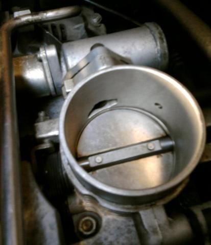

Az alapjárati motorról pedig:a pill szelepházat,szelepet takarítsd ki,tedd be az új alapjárati motort.Nem biztos,hogy egyből jó egyenletes lesz az alapjárat. Ha bő 5 perc alatt se áll be,ezen is lehet segíteni.Amit most leírok, az saját tapasztalat.
Én is tisztítottam az alapjárati motort,mert egyenetlen volt az alapjárat.Visszaszereltem,és magas volt,nem esett vissza normálra.Nézegettem jobbról,balról (az enyém bovdenes mozgatású a gáz) Csavarhúzó,villáskulcs a kézbe mivel láttam,hogy a pill szelep végállását egy kis csavarral lehet állítani,kontraanyával rögzíteni. (a képen nyillal jelöltem) Már ha egy kicsit mozdítottam rajta, rögtön érzékenyen megváltozott a fordulatszám.Addig játszadoztam vele,míg be nem állt normálra.Azóta is atomstabil.

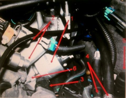

Mondom amit biztosan tudok.Kezdem a második képpel.
A szigszalagos kék csatis alkatrész a vízhőfok jeladó.Ez az ECU.nak mondja meg, hogy a motorban hány fokos a hűtővíz hőmérséklete.
Beljebb van a másik,egycsatis jeladó. (egy kábelsaru megy rá egy kis pöcökre)Ez a vízhőmérséklet jeladó vízhőmérő órához.Ha lehúzod a sarut,a műszerfalon az óra nem mutatja a vízhőfokot.
Amit belinkeltem képet kiderült,hogy téves.Lementem,megnéztem,az a tolatólámpa kapcsoló.(ennyivel is okosabb lettem)
Mivel szerencsére hasonló gondom nem volt,nem is kutakodtam ilyen kapcsoló után.
Lehet hogy valahol van három érintkezőjű csati,de így felülről sehol nem látom.Még ilyeneket is írnak:
- Az egy Hall jeladó amit szkóppal mérve tökéletesen kizárható,hogy hibásan működik-e.
Három vezeték megy rá,egyik oldal +12V,a közepe a jel,a másik meg test.De az is elképzelhető,hogy csak 5voltot kap.
Az első képen az egy vezetékes cucc nem tudom mi lehet,nekem olyan ott nincs.
Még azt sem tartom lehetetlennek,(csak találgatok
)hogy az ABS jeladótól kap jelet a km óra.Reméljük,hogy lesz olyan hozzászóló,aki jártas a témában.(cáfol,vagy megerősít)

Ha már az alapjárati motort ennyire elkoszolta a visszavezetett kartergáz,akkor ott már a folytószelepház is jó trutyis lehet.Azt is illik kitakarítani.Ha pedig azt akarod,hogy a folytószelepház,folytószelep,alapjárati motor tiszta maradjon,csinálni kell egy lecsapatót.

..(A map szenzor a szivotorokban meri a nyomasertekeket.)..
Majdnem,pontosabban nem.A MAP szenzor a szívócsatornában van,és a szívócsatornában áramló levegő nyomásváltozásait méri, amelyeket a motor terhelésének és fordulatszámának változásai okoznak.A szívócsatorna pegig az a vastag gumicső,ami a légszűrőházat köti össze a szívótorokkal
(pillangószelepházzal.)
Erről a csőről beszélek:
mohabá 007
Sanyi19
#53588
..( Légtömegmérő ebbe nincs.)..
Van benne,csak MAP szenzor a neve.
MAP szenzor = hőfilmes légtömegárammérő -
