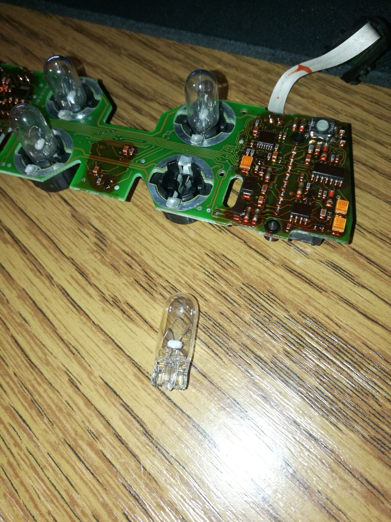

Elvileg:
Kilométeróra háttérvilágítás: 3db B8.4D vagy B8.5D izzó vagy LED.
Kilométeróra LCD: 1db B8.4D vagy B8.5D izzó vagy LED.
TID kijelző: 2db B8.5D izzó vagy LED.
MID kijelző: 3db B8.5D izzó vagy LED.
Delphi fűtéskonzol: 2db B8.5D izzó vagy LED.
Behr fűtéskonzol: 1db T5 izzó. -

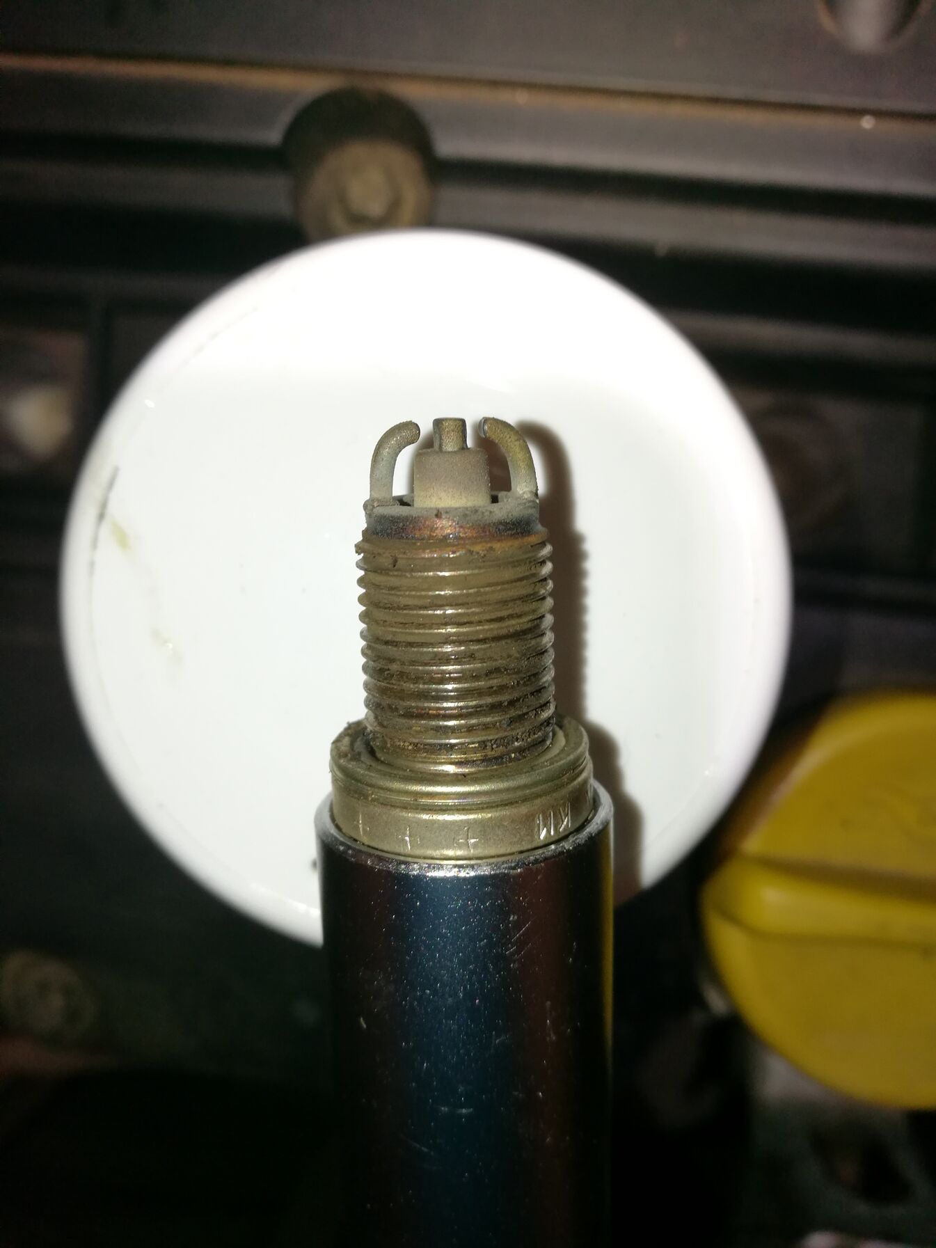

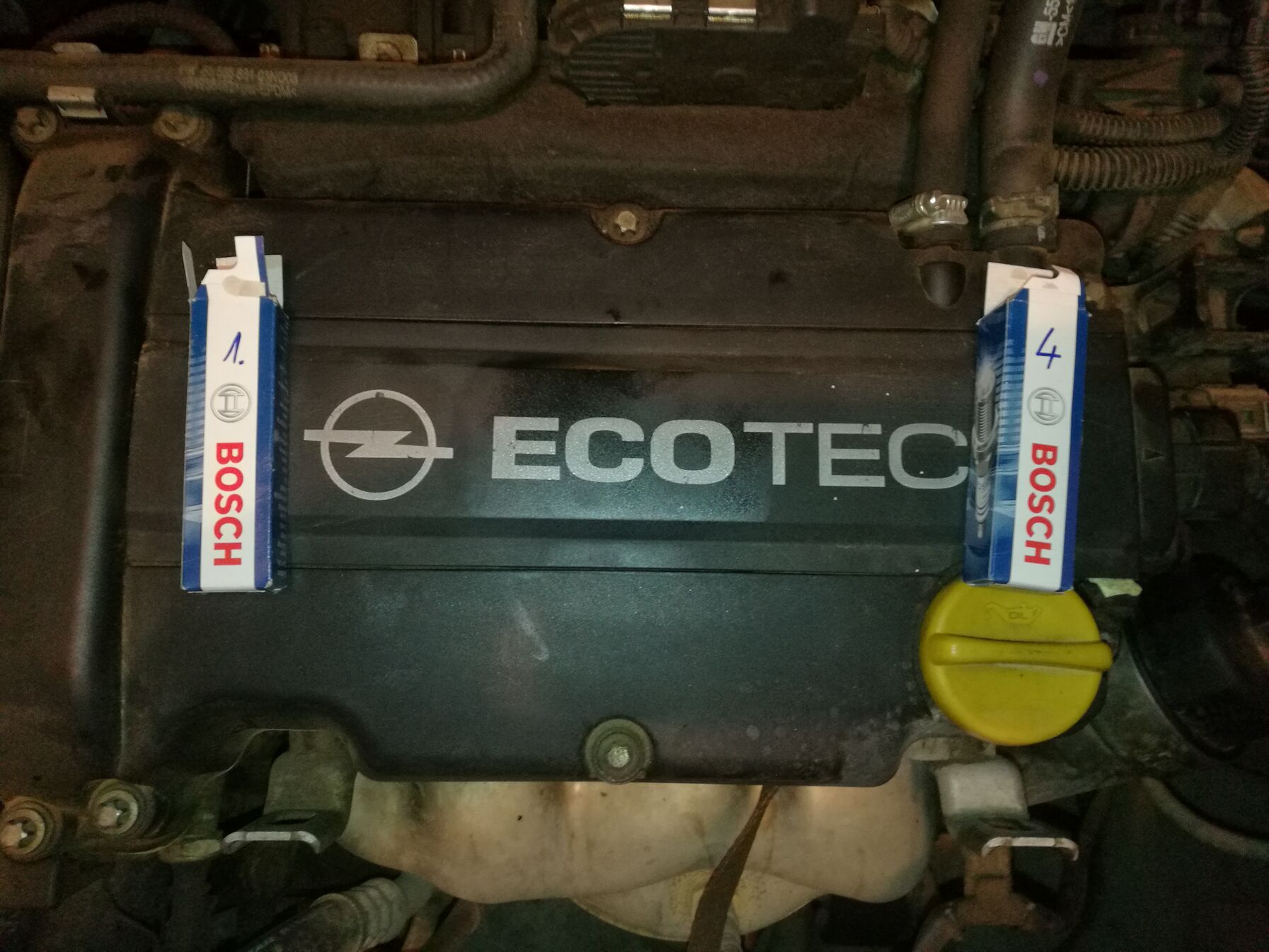

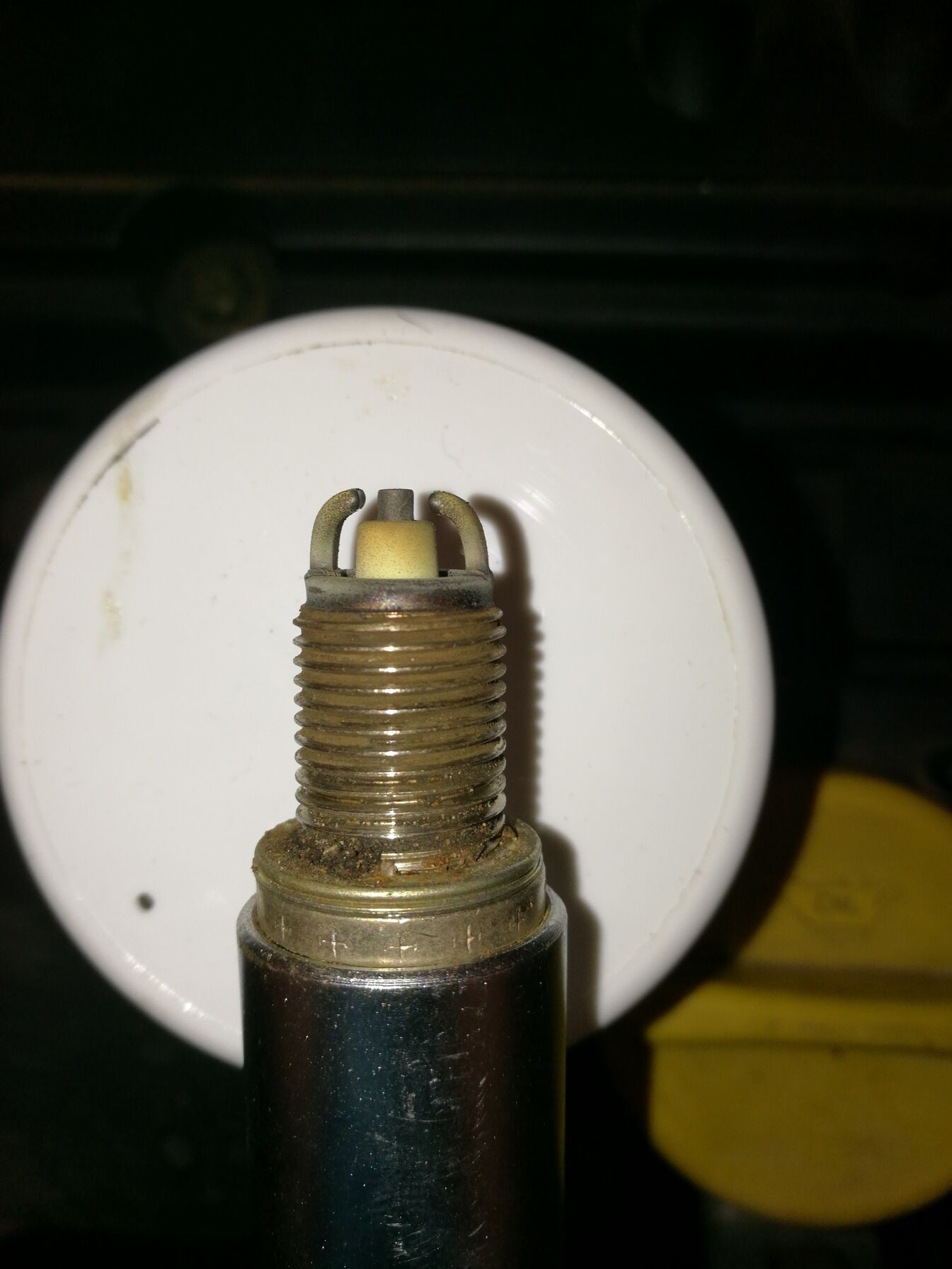

Megcsinálnám a gyertyacseréket Z14XEP-ben.
Bosch-t rendeltem végül, na most gyárilag 25 Nm van megadva, viszont a gyertyára meg 28 Nm + 90°.
Melyik legyen? -

Z14XEP-hez ez a bosch gyertya jó lesz? (G Astra 2005 Hatchback)
BOSCH 0 242 229 699 gyújtógyertya
7zap most nem segít, nem találtam semmi konkrétat.Néztem Cromax-nál is, ott viszont csak a márkák közül tudok a kosárba tenni, de semmi konkrétat nem ír típusról.

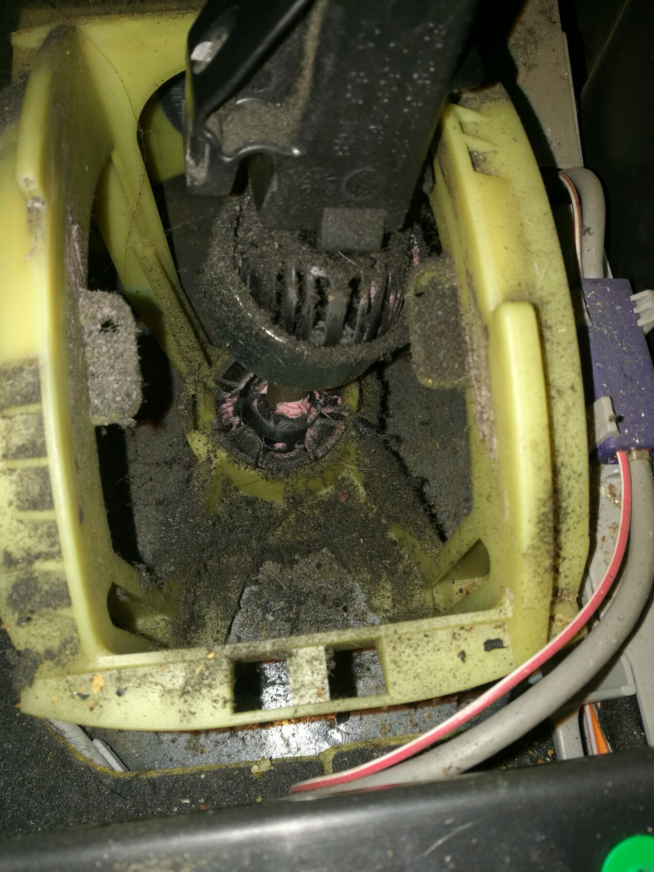

Váltókulissza mozgó részeit szabad valamilyen kenőanyaggal megkenni? Van egy idegesítő zaj az autóban 1-2 esetben és úgy néz ki a váltó minimális rezgése okozza, ezért gondoltam kaphatana valami zsírt próbaképpen (fehér zsír van itthon, ami fújható vagy lítiumos zsír, kenhető).
[kép]
[kép]Itt meg az a hang, ami zavar: https://drive.google.com/file/d/1a8SMktHRnajt9cWy9h5bKZBC7DkkGm_J/view?usp=drivesdk [link]
Olyan mintha valami motor ciceregne... -

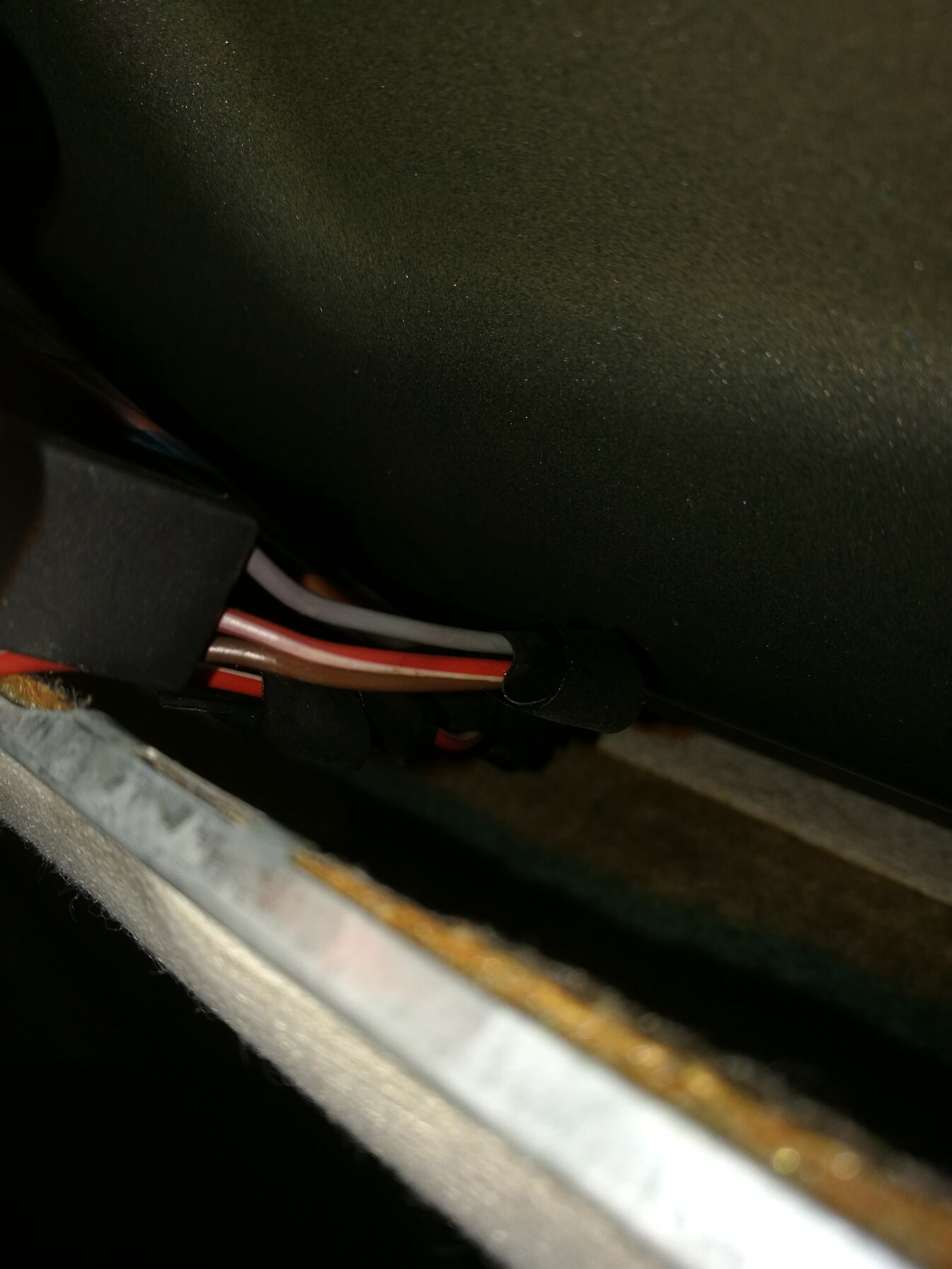

Z14XEP - 2005
Belső világítás felett van az alábbi csati, ami a hátsó világítós kapaszkodóhoz kell.
Csati - kábelek színekkel (balról jobbra: barna - piros/fehér - (üres) - szürke)
Akinél van ugyanilyen kiosztású csati, annak kimérve mit mutatnak a dolgok? Azért érdekelne, mert nálam a szürke kábel, ami elvileg a 12V multitimer: akkor mérhető ki a 12V, ha zárva vannak a hátsó ajtók (ha pedig nyitva, akkor elveszi a 12V-ot) - tehát fordítva működik...
(Hátul a kapaszkodóig saját kábelt vittem el, mert gyárilag semmi se volt, egyedül az ajtóban a nyitásérzékelő vége volt meg.) -

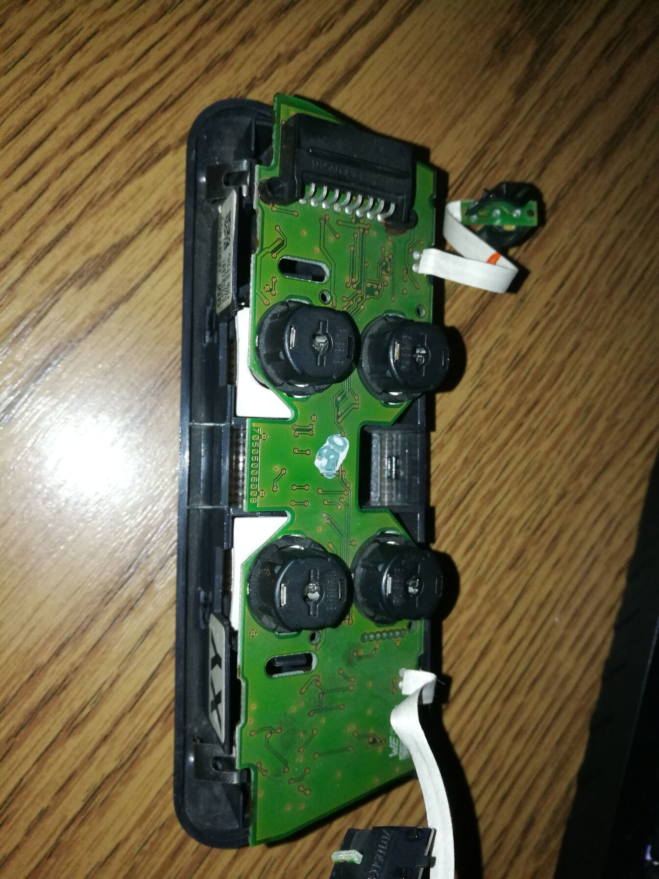

2005-ös G Astra: fűtéskapcsolót ki kell szerelnem teljesen ledezés miatt, az fix, hogy melyik pozícióban lehet kipattintani a kábeleket?
