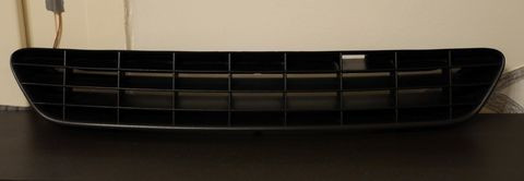

Na, mint ígértem, ragasztó leszedése Opel műszerfalról: a tuti megoldás végül azt lett, hogy ragasztó eltávolító spray. Ez mocsok fehér nyomot hagyott, de ragacs nem volt. Ezután mikroszálas törcsi és Mannol unverzális tisztító. Adtam neki vagy 4-5 kört, szépen rányomva törölgetve. Nem tudtam megmondani, hogy volt-e ott valami. Annyit változtattam, hogy az új noteszt azt saját kétoldalassal raktam fel, ennek tudom, hogy a formaleválasztó az ellensége, amitől kb. ledobja magát instant
Amúgy mai program:
-Irmscher rács berak, kicsit érdekes a nyelv elrendezése, de hát amennyit nyitogatva van, belefér
-első lambdaszonda csere, ez bukott, ugyanis rosszat küldött a srác. Elpucoltam, megkentem rézpasztával és visszarakta. Töröltem kódot, azóta nyugton van
-2 első magas berak, ez is elég mutatvány volt, de sima
-fejegység csere, ez még nem lett volna akkora buli, de a kormányadapterrel együtt elég szép kábelkorbácsot kellett beletolni a műszerfalba
-kihangosító mikrofon, okés volt, úgyis akartam még 3 szálat behúzni majd fentre, plusz igényesen hátul levezetni a kábeleket
-kormány csere és átvezető csere, ez mocsok volt, ugyanis a ClassicII marhára nem külső torx, hanem belső. De volt az is, lejött szépen, vezető is sima csere. Instant ment minden a rádióval. Nekem fura, hogy hogyan használja a bal oldali sort, de megnézzük mit lehet még kihozni belőle.És emellett karácsonyozás. Hulla vagyok
