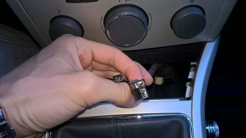

Tadaaaaaaaaaa
meglett a hiba. Ennek az uj szivargyujtonak mashogy volt a testelese (külön kabel)...ezt követöen gyujtasra vilagit

Viszont a cigaretta gyujto drama folytatodik
A hobby autoszerelökhöz szol elsö körben a hszm....tegnap megprobaltam beallni a sorba
nem hiszem, hogy uj hobbyt talaltam, a t..köm tele volt a vegere az egesszel
Szoval az uj gyujto szepen passzol, jol nez ki es jobb, mint a regi (eredeti)! Alapbols sokkal jobban belepasszol a dugo, minimalis szigszalaggal szepen meg fogom tudni oldani....jo lessz. Viszont nem vilagit a kis lampa, ami a szivartyujto peremet vilagitana
Van barkinek barmi tippje, hogy mit tudnek tenni az ügy erdekeben? A regi izzo ki volt egve, de ehhez az uj gyujtohoz izzo is jart, ami jonak is nez ki....de nem vilagit...pedig kiprobaltam betettem a regi gyujto foglalataba, abban sem.
"Szereles" közben azonnal kiütöttem a cigaretta gyujto biztijet
de ezt a problemat megoldottam....a gyujto müködik es tölt is, csak az izzo nem vilagit....lehet ez külön biztositekon ami esetleg ki van egve? Vagy mi lehet a hiba, hogy induljak tovabb?Erröl van szo
( a jobboldali kettö csati a szivargyujto, a bal oldali különallo pici a lampae(L:/dl/upc/2016-09/23/16929_sofeqbrnzgtmtkx0_wp_20160923_07_23_55_pro.jpg)
(/L) -

jah, neem, nem komplikaljuk a dolgot tul....egyszerüen ennek a csatinak kell belemennie abba a lyukba...ennyi
de köszönöm a tippeket. Ma majd bepasszintom az uj utangyartott szivatgyujto cstit a helyere, megnezem milyen, aztan vagy marad es megy megint a szigszalag, vagy visszaküldöm es rendelek egy olyan normal 12v csatit a hellatol. Az total gyari kinezetü.....ha elöbb tudom ezt a szitut, lehet azt rendelem meg, de most ugy erzem nem lesz nekem ahhoz kedvem, meg idöm, hogy visszapostazzam ezt az 5 euros kütyüt, levelezzek, utaljanak vissza, ujat rendeljek.......megnezem hogy tudom szigszalaggal vagy valamivel szepen megoldani.
Majd beszamolok az eredmenyröl

Közben megjött az uj cigaretta csati....hat ez sem az igazi
Hatarozottan jobb, de lötyög ebben is kisse a cucc....ezzel is lesznek kontakt gondok....
szoval asszem rajöttem, hogy akkor nekem egy ilyenre van szüksegem [link] tököm....jo hogy megvettem az uj cigaretta csatit.....

Hat szerintem szabvanyositva kell, hogy legyen....egyszerüen Opelék vásároltak egy rakat sz@rt és azt epitettek sok autojukba....(amugy szetszedtem most már, GM kod es made in Italy....)
pont ezert nem akartam most az 5x dragabb eredeti GM et megvenni, mert ha veszek egy ugyan ilyen sz@rt, akkor a guta üt meg
igy elöször probat teszek az 5 euros utangyartottal
Mint irtam több forumon irtak ezt a problemat H astranal is meg corsanal es talan signumnal is....szigszalaggal ügyeskedik mindenki
Declare
Akiknek H astra van: A szivargyujto csatlakozasotokkal nincs bajotok? Nekem lötyög benne minden dugo....eddig valahogy elviseltem es szigszalaggal vastagitottam a dugókat, de most valamiert betelt a pohar
. Mivel netes forumokon azt talaltam, hogy ez több hasonlo evjaratu H astranal es corsanal is elöfordult igy most elsö körben egy utangyartottat rendeltem probakepp...meglatjuk
amugy ez lenne a gyari cucc [link], de most rendeltem egy ilyet .... 5 euro rizikot bevallalom
a gyari jobb lenne, csak nem tudom, többi H astrasok jo a csatitok? Nem lötyögnek benne a különfele töltök?
