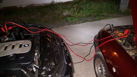

Az önindítók nagyjából 300-as fordulatszámon hajtják a motort, ha azt lényegesen nem léped túl akkor nem lehet gond.Rendes bikakábel legyen a kocsiban. Ne ilyen hurkagyurka szemét, amiben van 30 gramm réz
Ja igen, 530d-t 4 kábellel bikáztunk be.
Szintén a kis astráról.
Markizmark
Bezony, a kis astrával berántottam egy szívó 1.9 Pug Boxert is majd 3 tonnás össztömeggel. Annyi kraft volt benne, hogy párat izzítson.
Télen fateromat húztam be szintén szarrá pakolt TDCi transittal a -1000 fokos héten január(?) körül.
Tavasszal pedig kollégám önindítója kopott el a 2.0 dízel Madza MPV-jén, az tényleg 1 méteren beröffent.Az összes sz*r megáll, az opel mindig megy.
