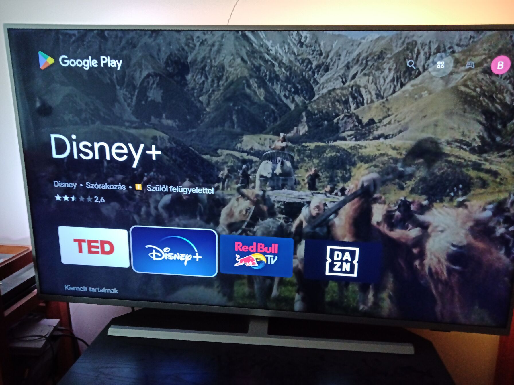

70pus8535 tv hogy lehet a Disney plust felvarázsolni?
üdv -

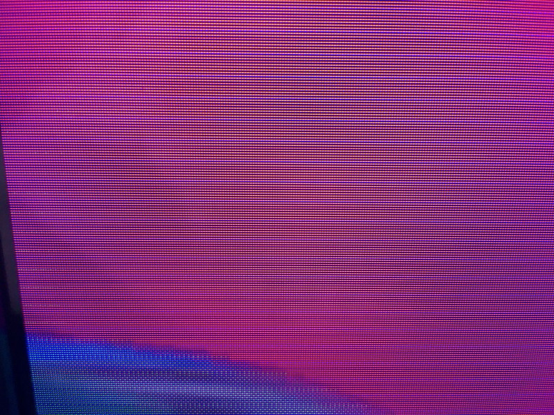

Segítségre lenne szükségem:
Van egy Philips PUS8506 tévénk, amin bizonyos HDR/Dolby Vision tartalmak hibásan jelennek meg. Leginkább pl Apple TV-n (de nem kizárólag), főleg a sötét részek és a bőrtónusok, az árnyék átmeneteknél megjelenik az arcokon egy erősen szaturált vörösbe, lilába eltolódott sáv. De máshol is, pl Xbox alatt bizonyos játékokban éjjeli jeleneteknél türkizes sávok vannak az égen. Ráadásul Xbox-nál a HDR-VRR elvileg smoothabb kellene legyen, de a többi profil alatt simább a mozgás (bár ez lehet a játékok/xbox problémája is). Próbáltam a számomra elérhető lehető legjobb minőségű videókkal is, UHD-HDR vagy Dolby Vision mellett botrányosak a színek és a kontraszt is off.Az SDR tartalmak teljesen jók.
Egy ideje böngészem miatta a netet és láttam másnál is, de egyértelmű megoldást nem találtam. Ezen a ponton már annak is örülnék, ha megmondaná valaki, hogyan lehet force SDR-be tenni és élek HDR nélkül. De ha van jobb megoldás, ne kíméljetek!
