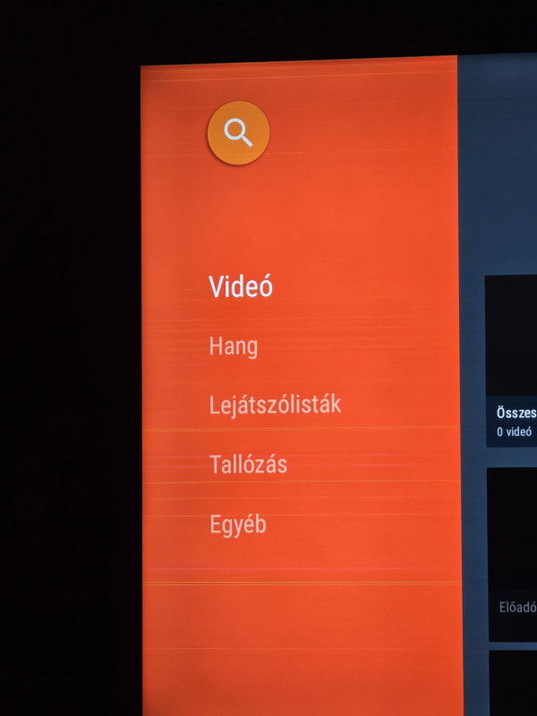

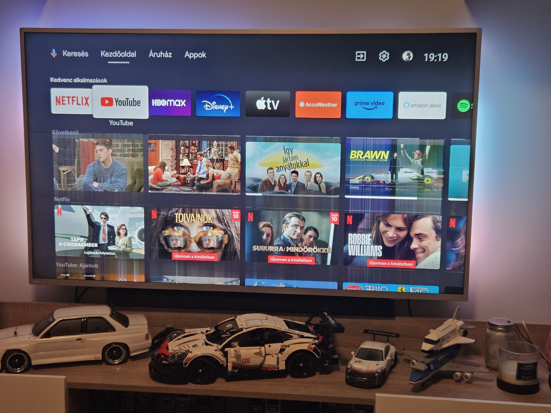

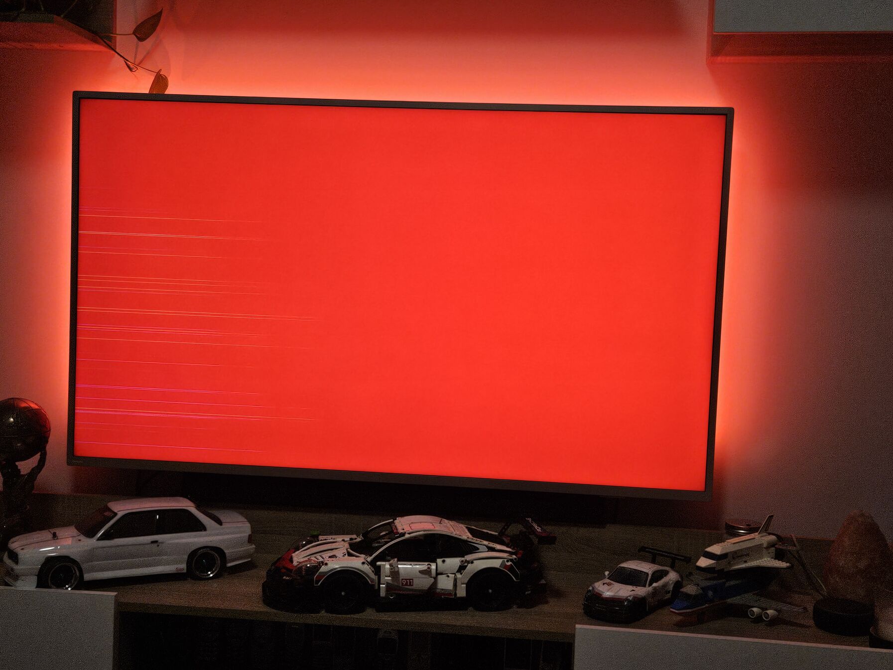

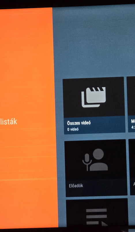

Sh4rKy
RVR400 #39453 üzenetére
Sajnos nem melegedéssel függ össze, mert "hidegen" bekapcsolva is jelen vannak a csíkok.
Vibrálni nem virbál így, mint ahogyan itt látható.
állandó csíkok, amikkel még együtt élnék
ez meg néha megjelenik, de nem vibrálva, majd eltűnikA ragasztós módszert kipróbáltuk, amiből csak azt tudtam leszűrni, hogy nem a kijelző a ludas, mert attól függően hol ragasztjuk le vándorolnak a csíkok.
Én szalagkábelre tippelnék amúgy, de nem sok kedvem van már játszani vele úgy, hogy ez a fő tv.
Most megint nem csinálja a második képen látható problémát, de már megrendeltem az új tv-t, ezt meg majd megcsinálom, ha tudok hozzá szerezni alkatrészeket és jó lesz a nyaralóba -

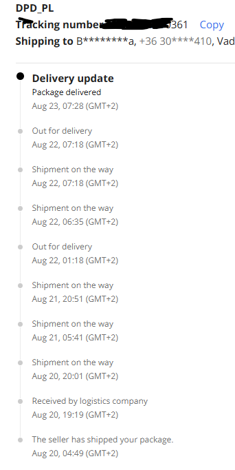

Ezt vásároltam (ez az én modellem szerint)! [link] A Te modellednek megfelelőt vedd!!! Ez lengyel raktárból jött és 19.-én este rendeltem meg 23.án hozta a dpd. [kép]
Minden ahogy a videóban van. Semmi extra bonyodalom nem volt. Azt a fehér fóliát amit le kell szedni a ledekről hát elég erős anyagból van, lehet bátrabban bánni vele. Kicsit lehetetlennek tűnik elsőre de aztán percek alatt szépen fel lehet szedni. Ha elszakad vagy valami semmi gond összerakásnál illeszted és celluxal hátulról összeragasztod. Nálam nem szakad el. Én új ragacsokkal tettem vissza mert a meglévő nem volt meggyőző...
Összerakás nagyon gyorsan megy. Nem tudom neked pontosan melyik modell van. Nézzél videókat szétszedésről. -

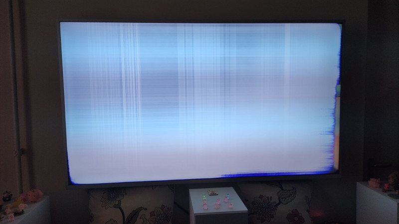

Adott egy Phillips 58PUS8545 ös tv és egyik pillanatról a másikra ezt kezdte el csinálni
Mi lehet a baja? -

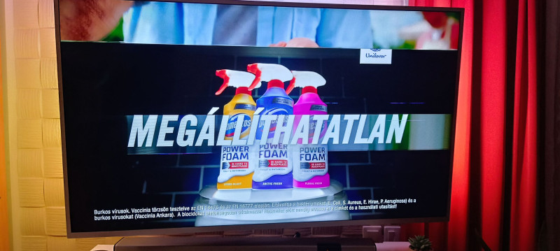

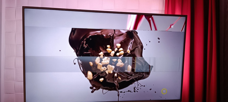

ЯΞD
A napokban észrevettük TV és filmnézés közben, hogy fura fekete sáv van a kijelző felső részén. Ez valami LED hiba vagy a kijelző döglödik? Csináltam vidinyót.
Részletek a videó címében. -
