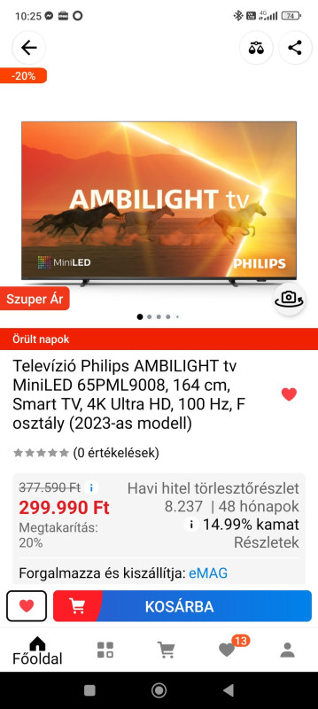

Jó a mini led,de inkább VA panellel.
A PML9008 viszont IPS,nem lesznek olyan mély feketék mint egy VA panelen,és a fényereje se lett olyan magas mint az elődöknek.Ezt az 1000nit körüli fényt már egy jobb oled is hozza,a fekete meg természetesen sokkal jobb,tökéletes.
Egyedül az ára jó a 65-75PML9008-nak,sőt nincs android se csak Philips Smart rendszer. -

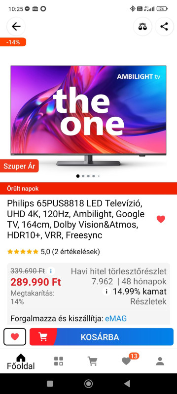

Értem, akkor 65Pus8818 lesz, remélem minden rendben lesz vele. Még soha nem volt ilyen "drága" tv-m, bízom benne hogy sokáig fogja bírni a strapát. Most egy 55Pus6503-om van, nem rossz tv, de a rendszer egy fos rajta, úgyhogy semmiképp nem akartam hogy saphi legyen rajta. Ez a google tv alapú rendszer korrektnek tűnik, de majd meglátjuk. Köszi az infókat.

Lassan egy éve van meg.
Akkor még drága volt a 8818 meg teszt se volt róla.
Ez egy IPS paneles tv,aki ismeri a panel lehetőségeit az jól el van ezzel a tipussal is ahogy én is.Szeretem jó készülék.
De tervben a 65PUS8818 is,már csak azért is mert azon még Google tv van(idén már nem az lesz a Ledeken) illetve VA panellel szerelték,jobb kontraszt és fekete megjelenítés.Ez is volt nem rég 290e is. -
