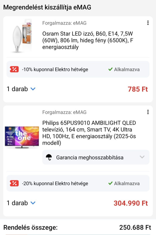

Meg is rendeltem, nekem ennyit megér . Hangprojektor is jó árban volt , így nem volt mit tenni.

250e szállítással 65PUS9010
55/65OLED820 366/510e
