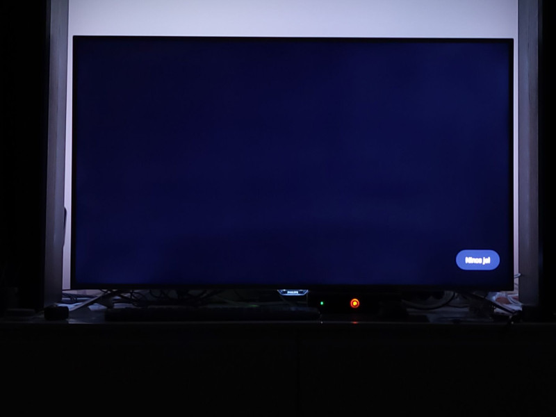

Sziasztok ,segítséget szeretnék kérni . Adott egy philips 55pud6561/12 tv. Az a problémám hogy ha a kontraszt beállítás 40 felé kerül ,elkezd villogni a kép ,amint vissza veszem 40 re abba marad . Netfilxbe rögtön kijön , de ha kilépek és elindítom a sima tvt,akkor abba marad a villogás. Mitől lehet ez a probléma ? Javítható vajon . Köszönöm a segítséget

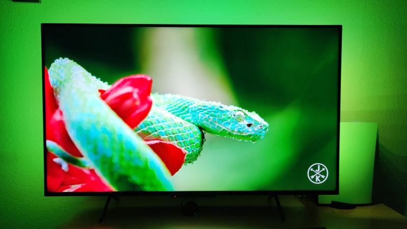

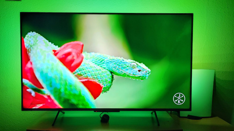

Ezt mindig igy használod? Elég durva élmény lehet ez a fényorgia, hosszútávon nem fárasztó? Nekem kicsit olyan érzésem van, hogy pl. koncerteknél, meg demo vidiknél jó, de filmezésnél engem már zavarna szerintem.
Én statikus forró láván használom mindenhol, nekem ez jön be, nyugodt és a sötét képnél is világít, jobb a feketeérzet vele. Bár lehet azért mert a nyugodtabb filmeket szeretem. Talán egy pörgős akciónál, horrornál magával ragadó az ilyen szintű kiterjesztés, de olyasmiket én nem nagyon nézek.
szerk: Azt tudtam h drágák ezek, de a gradient árán azért igy is elkerekedett a szemem..
Alien!
david007
#38609
Nálam alul led strip + a földön 2 hue lámpa világítja oldalt a falat. Masszív élmény...
Tervben van, hogy a ledcsíkot Gradientre cserélem, az tökéletesen követi a mozgást is, a mostani csak egyszerre egy színben világít hosszában. -
