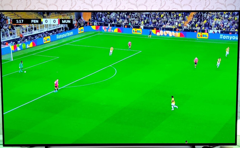

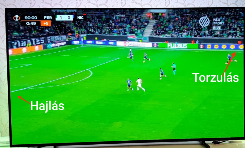

Ha érdekel valakit, végignéztem a beállításokat, és megtaláltam a problémát, ami meglehetősen érdekes volt.
A Képernyő -> Képformátum beállításoknál a Képernyő kitöltése volt beállítva, és valamiért ez okozza azt, hogy a kép széle hajlott.
Átállítottam Eredeti-re, és teljesen rendben van a kép.
Ezek szerint a képernyőt a Képernyő kitöltése mód esetén úgy tölti ki az algoritmus, hogy minél jobban a széle felé van a kép, annál jobban nagyítja, és ez okozza az általam mutatott torzulást. Én nem emlékszem, hogy ezt a beállítást megváltoztattam volna, így vagy az első bekapcsolás után állítottam be, amikor mutatott képeket, és kiválasztottam a számomra legjobban tetszőt (ami álló kép volt, ezért nem tűnhetett fel ez a probléma), vagy defaultban ez a beállítás szerepel. -

Nem, nézd meg a Lidl reklámot, ami mozog a jobb oldalon. A kép szélénél sokkal nagyobb a két Lidl logó közötti különbség, mint beljebb. Mintha halszem optika szerű lenne a szélén a kép. Torz. Illetve maga a logó is a kép szélénél ovális alakú, beljebb pedig kör, ahogy lennie kellene. Szintén torz a széle.Ugyanúgy a 16-os vonala a kép közepén egyenes, de a bal szélen egyre inkább elhajlik. Mintha a kép közepe rendben lenne, de a szélei felé egyre torzul minden.

Nemrég vásároltam egy 55OLED718 TV-t, és TV adások esetén att veszem észre, hogy a kép széle "hajlik". Készítettem egy képet a Fradi meccsről, ott jól látható a probléma.
USBn filmek esetében nem észlelem ezt a problémát, illetve megnéztem az RTL pluson most egy másik meccset élőben streamelve internetes alkalmazással, és ott sem jelentkezik ez.
Küldöm azt a képet is.Mi lehet a baj?
