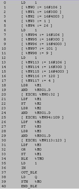

Persze hogy nem hajtja végre mindhármat, hiszen nem gondoskodtál arról, hogy ne egy futási cikluson belül indítsa a három kérést. Lásd a 479. oldalon: "If several messages are sent in the same cycle, only the first message is transmitted. The user is responsible for managing the transmission of several messages using the program."
Tehát neked kell gondoskodnod a lekérések 'elosztásáról'. Azon az oldalon találsz egy példát is, amely két üzenetet kezel, és egy jelzőbittel (%M0-val) irányítják a forgalmat: az első üzenettel párhuzamosan beállítják ezt a flag-et, és majd ez engedélyezi a másodikat, ha az első véget ért. Ugyanígy a második üzenet küldésekor törlik a jelzést, ami pedig az első üzenet végrahajtásának a feltétele. Ha kettőnél több üzenetet kezel a program, akkor nyilván nem elegendő egyetlen bit a jelzéshez, hanem létre kell hoznod egy számlálót: ezt az egyes üzenetek sikeres elküldésekor szépen inkrementálod, majd ha az utolsó is kész, akkor kinullázod. Az egyes lekérésekhez pedig a %MSG.D bittel ÉS kapcsolatban feltételként hozzárendeled, hogy a számláló a megfelelő (három EXCHx esetén: 0, 1, 2) értékű legyen. -
kip.kop
Van tipped hogyan olvasom le az egesz registert? mivel 3 reszre van osztva (1-26, 101-109, 120-123) ezert csak ezzel a modszerrel csak 1 reszt tudok lekerdezni beirni memoriaba.
Csak a 18-20 sort veszi figyelembe, nem hajtja vegre a 21-26 sorokat. De ha 21-23 sorban talalhato insztrukciokat raknam a 18-20 sorba, akkor az hajtodna vegre es kerdezi le a 101-109 register cimeket. -

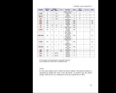

Kellett azert sokat keressem a dokumentaciokat ahol rendesen le vannak irva a pin-ek a fizikai felepiteshez.
""a kezdő regisztert (8, ami a DigitalT regiszter 7-es címe plusz egy)," nem kell hozzaadni plusz egyet, tehat a kezdo register 7."
diagslave: "Slave 64: readHoldingRegisters from 8, 2 references"
Arra kovetkeztetek, hogy a twido automatikusan hozzaad plusz egyet.

Ajánlom figyelmedbe ezt a dokumentációt: [link]. A 126. oldaltól láthatod a modbus kommunikáció megvalósítását Twido-n. A megoldás lényege az EXCHx utasítás (134. oldaltól), ill. a %MSGx belső funkcióblokk két állapotjelző bitje, a %MSGx.D és a %MSGx.E. A kommunikáció megkezdése előtt definiálni kell egy adott hosszúságú táblázatot, amely tartalmazza az összes szükséges paramétert. A 131. oldalon találod a táblát, amely három részre van osztva: vezérlő-, adási- és vételi táblázat. Utána szépen ki van fejtve, hogy az egyes elemeknek mi a szerepük. A korábban már megismert 3-as (és 4-es, mivel a kérés itt is ugyanúgy néz ki) funkciókód bővebb leírása a 145. oldalon van. A control table tartalma itt kötött, a transmission table tartalmában állítható be a lekérdezett slave címe, a slave-ből kiolvasandó regisztertömb kezdőcíme és a tömb hossza. Példaprogram a 140. oldalon, ezt átalakítva a neked szükséges feladatra úgy, hogy a DigitalT és DigitalRH nevű adatregisztereket olvassuk ki a slave egységből:
LD 1
[%MW0 := 16#0106 ]
[%MW1 := 16#0300 ]
[%MW2 := 16#4003 ]
[%MW3 := 16#0008 ]
[%MW4 := 16#0002 ]
LD 1
AND %MSG2.D
[EXCH2 %MW0:9]
END
Az első két word a control table, mint írtam, itt a tartalmuk kötött, lásd a funkciókód leírásnál. A %MW2..%MW4 a transmission table, itt adjuk meg a slave címét (64dec = 0x40), a modbus kérés funkciókódját (0x03), a kezdő regisztert (8, ami a DigitalT regiszter 7-es címe plusz egy), ill. a lekérdezett tartomány hosszát (2 db. word). A %MW5-től kezdődik a reception table, amelynek tartalma a slave válasza után áll be, ha nincs hiba a kommunikáció során. Utóbbi vételi tábla a következőket fogja tartalmazni:
%MW5: 0x4003, a slave címe és a válasz kódja, ezek a válaszban szintén megjelennek,
%MW6: 0x0004, az 'Rx offset' által beiktatott 0x00 (MSByte) és a kiolvasott byte-ok száma (LSByte), ami 4, hiszen két darab 16-bites word-öt kértünk le,
%MW7: ebben kapod meg az első lekért regiszter tartalmát, vagyis a DigitalT-t,
%MW8: ebben pedig a másodikat, azaz a DigitalRH-t.
A %MSG2.D bit jelentése: 'communication complete', ez azért kell, hogy a kontroller (több lehetséges üzenet kezelése esetén) csak akkor kezdje el küldeni az aktuális adatkérést a buszon, ha az előző már befejeződött.
Természetesen a hardverek megfelelő összekötéséről és a Twido portjának beállításáról a hw-konfigurációnál (lásd: 139. o.) előzőleg gondoskodnod kell. Az adattábla meg bárhol kezdődhet, nem csak %MW0-nál (a példában %MW0:9), és nem csak a 2-es számú (EXCH2 és %MSG2), egyébként opcionális portot lehet igénybe venni a feladathoz. Az alap, programozáshoz is felhasznált 8-pólusú mini-din aljzat az 1-es számú port. E port használatához az aljzat DPT-jelét GND-re kell húzni (128. o.), ill. az A-B adatvonalakra megfelelő fel- és lehúzó ellenállásokat kell kötni (129. o.). -

Igen, sajnos ez az eggyel történő regisztercím eltolódás nem szokatlan a modbus-nál. A modpoll esetén is van opció (-0, 'First reference is 0') ennek a kezelésére, de épp azért nem írtam bele a paraméterek közé, mert a regisztertérkép 1-től indult.
Mod: a parancssoros modpoll csak lekérdezésre képes, az a GUI-s Modbus Poll esetleg képes az írásra (nem próbáltam), ha a funkciók között találsz írásra valót. -

(Ja, ha ezt a hozzászólásodat is elolvastam volna, akkor számomra is egyértelmű lett volna, hogy 64-es a slave cím
. Szépen látszónak az előbb említett regiszterek, pl. a 7-es "DigitalT" értéke 289, vagyis 28.9 °C. Az 1..3 számú "Offset", "Baud rate" és "Data stream" regiszterek default értékei is jelen vannak: 64, 6, 2.)
Mod.: Igen, ezek szerint legfeljebb 26 regiszter tartalmát tudja lekérdezni, de a kezdő regiszter címe nem csak 1-es lehet, azt át tudod írni az "Address" mezőben. -

Ez valóban konkrét infó, de sajnos még mindig kevés, mert hiányzik az eszköz címének konkrét értéke. Erre szolgál az "Offset" nevű regiszter, amelyet be kell állítani (default értéke 64), ill figyelembe kellene még venni az 1..3-as DIP-kapcsolók állapotát is, amelyre a megjegyzés utal (elvileg az Offset regiszter tartalma hozzáadódik az 1..3 DIP-ek által meghatározott értékhez, és az eredmény lesz a cím), de ezen a két oldalon nincs róla több infó. Ha elfogadjuk, hogy ezekkel a dip-ekkel beállítható a "0", akkor az eszköz slave címe 64 lesz. Hasonló a helyzet a kommunikációs paraméterekkel is, bár itt szintén van default beállítás: 19200, 8O1. A fenti beállításokhoz konfigurációs módba kell állítani az egységet, ennek a mikéntje szintén homályban marad.
Ha kipróbálod ezt, akkor elvileg a "DigitalT" és a "DigitalRH" nevű regiszterek értékét kell visszakapnod, 16-bites (signed) integer formátumban, tizedfok / tized-% egységekben:
modpoll -a 64 -r 7 -c 2 -b 19200 -d 8 -p odd -4 10 COM1.
A "TM" nevű regisztert olvasva pedig az "LG" textet (0x4C47) kell visszakapnod:
modpoll -a 64 -r 120 -t 4:hex -1 -b 19200 -d 8 -p odd -4 10 COM1.
Ez utóbbi a kommunikáció ellenőrzésére például megfelel, de jó lenne látni a komplett doksit. Hozzászólásban linkelni tudod, ha hozzáférhető a neten valahol, vagy te feltöltöd valahová, és onnan linkeled. -

En nem ertem, hogyan mukodik a RS485 es Modbus komunikacio, ilyennel en nem foglalkoztam meg. Honnan lehetne hozzajutni hasznalhato dokumentaciohoz amibol meg tudnak ismerkedni tobbek kozt ezzekkel a protokolokkal es mukodesukkel.
Van egy Holzmeister Timber kiln dryer controller LG25 - digital measurement unit, ami Kiln Bus -on kuldi a digitalisan a mert jeleket a rendszer tobbi reszehez. Ez, nem tudom pontosan, de azt mondjak, hogy RS485-os vagy Modbus protokolon komunikal.
Ami a dolgom az, hogy kivalasszam melyik protokoll a legjobb nekunk ahoz hogy ez a digitalis meromuszer tudjon komunikalni egy majd kivalasztott PLC-vel (hogy milyen, gondolom most attol fog fuggni, hogy melyikkel lehet felallitani a rendszert). Es majd, amihez egyaltalan nem ertek, felallitani a beolvasast a PLC-be a meromuszerbol.
Elore is koszonom, surgosen varom a valaszt.
Ugy ertsem, hogy ha PLC-vel osszekotom, akkor lehet hogy nem is kellenek a bovebb informaciok a reszletekrol es olvasni tudja a me'rt ertekeket a PLC. PLC a cel, de arra gondoltunk, hogy egyszer PC-n konnyebb lesz, de ahogy te mondod, akkor sokkal nehezebb a PC-n.
