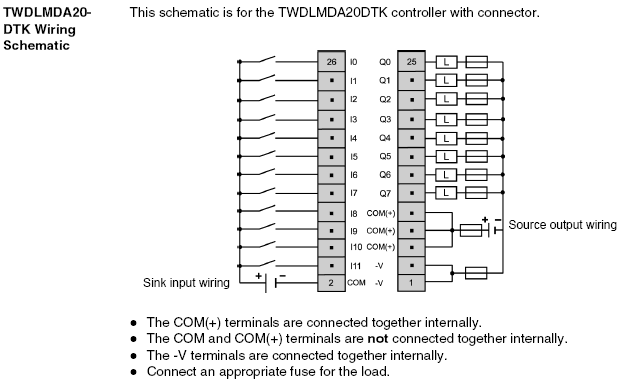

Hali AVarice!
Miért nem találtál semmit? Google jó brát...
Nem meglepő módon Schneider Electric oldalain van róla doksi.
A web oldal megoldásai miatt közvetlen linket nem tudok adni a doksikra, de a fenti oldalon kattints a jobb oldali "Dokumentumok" linkre.A bekötéseket a Twido programmable controllers Hardware Reference Guide
doksiban találod.Bár hmm... kissé szerintem el van baxva:
Mindenesetre a tápfesz bekötése szerintem ennek ellenére is egyértelmű. 24V DC kell neki.
A ki és bemenetek bekötése pedig ez:
AVarice
Eléggé új vagyok a területen, de szeretnék a későbbiekben plc-vel foglalkozni.
Kaptam egy Twido TWDLMDA20DTK típúsú plc-t és hozzá programozó kábelt. Egyenlőre túl sokat nem tudok vele kezdeni, próbáltam keresni valami leírást, hogy hogyan tudnám rákötni a tápot (amit még be kell szereznem), illetve hogyan tudnék néhány motort és kapcsolót bekötni, de eddig még nem sikerült találnom ilyet.
Ha esetleg valaki tudna segíteni ezekkel kapcsolatban, azt nagyon megköszönném!
A feladat amúgy egy kisebb rendszer felépítése lenne, néhány kisebb villanymotorral és kapcsolóval kellene megoldani néhány feladatot.

n0rbert0
#3102
Helló n0rbert0!
"Akkor gyakorlatilag a programkód ugyan úgy néz ki, mintha digitális kimeneteken ledeket kapcsolgatnék?!
Csak itt ugyebár analóg kimeneten a reléket fogom vezérelni."Igen ugyanúgy néz ki, de nem analóg kimenetek ezek, hanem digitális kimenetek.
Itt valami fogalom zavart sejtek.
A digitális kimenet itt azt jelenti, hogy két állapota van: Be és kikapcsolt állapota.Az általam linkelt képek WSCAD programmal készültek. Részletet mutatnak egy ipari berendezés áramút tervéből.
"Kár, hogy nálunk az egyetemen nem nagyon foglalkoznak (ilyen szinten) a gyakorlattal...
Sajnos ilyen helyzetben nagyon elveszettnek érzi magát az ember."Maximálisan egyetértek! Az oktatás gyakorlati oldala mínusz nulla
n0rbert0
Köszönöm!
Csak itt ugyebár analóg kimeneten a reléket fogom vezérelni.Más:
Az általad linkelt képek milyen környezetben készültek? Sajnos még nagyon gyerekcipőben járok ilyen téren - mint ahogy korábban is említettem - és a tudásom lekorlátozódik az omron cx-programerre.Ilyen reléket, amik 230 voltos szelepeket kapcsolgatnak hol lehet vásárolni minél olcsóbban?
A mágnesszelepek használt mosógépekből lennének kiszuperálva.Kár, hogy nálunk az egyetemen nem nagyon foglalkoznak (ilyen szinten) a gyakorlattal...
Sajnos ilyen helyzetben nagyon elveszettnek érzi magát az ember. -
Szirty
n0rbert0
#3097
Hali n0rbert0!
Itt egy példa:
Ezen az oldalon a PLC 24V- DC kimenetei 24v DC behúzó tekercsű reléket (-KA...) és 24V DC behúzó tekercsű mágneskapcsolókat (-KM...) működtetnek.
Itt az előző oldalon PLC kimenetek által működtetett relék szelepeket kapcsolgatnak. Igaz ezek is 24V-osak, de lehetnek 230V-osak is természetesen:
Itt pedig a -KM... mágneskapcsolók 400V-os három fázisű motorokat kapcsolnak:
