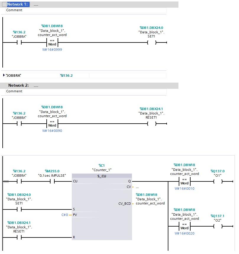

#3065
Helló who_a_way!
"Valami ötlet, hogy miért nem resetelődik a számláló amikor a feltétel teljesül?"
Szerintem azért, mert a baj nem ott van ahol keresed (vagyis nem a képen is látható programrészletben).
Feltételezem, hogy nem ez az egész program.Pl. a DB1.DBW18 című szót a programod máshol is írja, vagy a C1 számlálót újra felhasználtad még egyszer (vagy többször) a programban (én az előbbire gyanakszom).
Ha a program csak annyiból áll amennyit a képen is lehet látni, akkor jól működik!

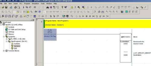

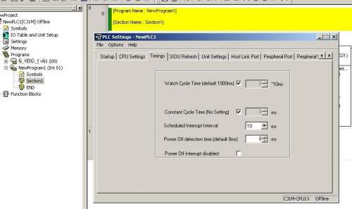

halo!
a következő problémához van -e valakinek ötlete.
egy omron plc programjáról van szó.
OMRON CJ1M CPU 13
egy TASK van engedélyezve , ún. "utolsó lehelet", a kérdés miért nem működik.a program
a task létre van hozva
és a beállításokban engedélyezve is.
a program az év-hó regiszter tartalmát másolná egy memóriába, amikor kikapcsolják a gépet.
ezért hívják az omron berkeiben "utolsó lehelet" task-nak.mert állítólag az utolsó amit megtesz, az ez a task.de valamiért nem másolja át a tartalmat.
esetleg ötlet valakinek?byte-by

- az SR tároló akkor resetelődik ha a következő számláló (T2) elérte a beállított értékét
- az SR tároló értéke ki van mentve globális változóba, melyre később hivatkozok (legyen SR1)
3. csatorna:
- az SR1 indítja a második számlálót (T2), ami ha eléri a kívánt értéket beállítja SR2-t
- SR2 resetelődik ha T3 elérte a kívánt értéket
4. csatorna:
- SR2 indtja T3-at, ami beállítja SR3-at.
- SR3 resetelődik ha a STOP_GOMB aktívEz elméletben így kéne, hogy működjön, gyakorlatban viszont állandóan beragad valami. A dolgok jelenlegi állásánál éppen a 137.2 és 137.3 vannak beragadva, mert a tárolók nem hajlandók elejteni a jelet. Ezért adtam nekik default false értéket indításkor, de ez vajmi keveset ér. Amikor a PLC-t bekapcsolom ez a két kimenet már világít..
OB100-as blokkal ki se lehet nullázni, mert bool érték. Elfogytak az ötleteim, tudnátok segíteni? Kérésre a progit is elküldhetem. -
Szirty
who_a_way
#3001
Helló who_a_way!
Akkor megpróbálok minden kérdésedre válaszolni egyben.
"van lehetőség az SR tároló Q kimenetét egy globális változóba kimenteni, hogy bárhonnan elérhető legyen?"
A kérdésnek félig nincs értelme, mert az SR tárolónak eleve kötelezően meg kell adnod egy változót.
Ez persze lehet globális meg lokális.
Lokális változót SR tárolónak megadni nincs értelme (Network 1), mert a blokk lefutása után elveszti értékét, az SR tároló lényege pedig az, hogy megtartsa előző állapotát amíg azon nem akarunk változtatni. Így az SR tárolónak sem lesz értelme ott.Az SR tároló Q kimenetén viheted tovább a logikai vonalat, oda tehetsz egy globális változót közvetlenül is anélkül, hogy további feltételeket is megadnál (Network 2). Akkor az a változó fel fogja venni magának az SR tárolónak az állapotát . De mivel az előbbi lokális, a blokk lefutása után tartalma véletlenszerű lesz, ezért legalább annyira nincs értelme a Q kimenet felhasználásának mint magának az SR tárolónak ebben az esetben.
Na most ha kötelezően meg kell adni neki egy változót és nincs értelme hogy az lokális legyen, akkor ugye csak globális lehet.
Akkor viszont eleve eléred azt a változót mindenhonnan, hivatkozhatsz rá így annak nem lesz értelme, hogy az SR tároló Q kimenetét közvetlenül egy másik változóba tedd (Network 3) hiszen hivatkozhatsz közvetlenül arra, amelyik az SR tárolót realizálja."Egyébként ez a bit nekem eléggé beragadt, tehát állandóan true, habár default false értéke van."
Ha lokális változót használtál SR tárolónak, akkor nem csoda.
"meg úgy általában számlálókat, időzítőket hogyan kell kinullázni a program indulásakor?"
Ilyesmire nagyon ritkán van szükség, főleg az ellenkezője szokott kelleni, vagyis hogy megtartsa az értékét kikapcsoláskor és visszakapcsoláskor folytatódjon a folyamat, ahol abbamaradt.
Ha mégis szükséges a törlés, akkor két eset lehetséges, az egyik függ attól milyen CPU-d van pontosan. Ha ugyanis a T vagy C, vagy M terület amit "nullázni" akarsz kikapcsoláskor nem esik bele a HW configban megadható retentív területbe, akkor biza felejteni fog. Hogy ott mit lehet beállítani az meg CPU függő.
Igaz írtad hogy 314-es a CPU, de abból is konkrétan 27 (!) fajta van.
A másik lehetőség,,hogy létrehozol egy OB100-at, (ez egyszer lefut amikor a CPU futtatni kezdi a programot) amiben bebillentesz egy bitet, amit az OB1 utolsó sorában törölsz (Reset).
Majd ezt a bitet berakod minden számlálód SR tárolód timered stb Reset bemenetére."Azzal szívok egy ideje, hogy beragadnak a bitek.."
Ezzel így nem lehet kezdeni semmit
Fejtsd ki!"Azt próbáltam megvalósítani, hogy egy kimeneten állandóan megy ki jel (start jel).
A maradék 3 kimeneten pedig 10 másodpercenként aktiválódik a jel. Timerrel és SR tárolóval valósítottam meg, de nem úgy működik ahogy kéne."Ebben pedig csak akkor tudok segíteni valószínűleg, ha megmutatod mit csináltál és leírod mellé mit akartál csinálni.
