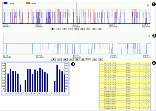

Hello coco2!
Nagyon függ a dolog a gép jellegétől és hogy mit csinál.
Van egy elméleti határ, amit a gép karbantartás igénye korlátoz (kopó elemek cseréje, hűtő, kenő folyadék csere, karbantartás, átvizsgálás stb.)
Ezt a határt technológiai körülmények is korlátozzák (pl. átállás másik termékre)
Korlátozzák továbbá a működés során fellépő működést akadályozó tényezők. Áramszünet, alapanyag hiány, meghibásodás, a soros berendezéseknél a megelőző vagy követő gépsor leállása, felakadás, torlódás, stb.Csináltam egy ábrát, ami valós. működő termelő gép üzem és állás idejét, kihasználtságát mutatja időben. Azt nem árulom el hogy pontosan milyen gép és mit csinál, de hátha így is reprezentatív lesz:
1. Két párhuzamos egyforma gépsor üzemideje az időben ábrázolva.
2. Prés gép (lágy anyaggal dolgozik) üzemideje
3. Az iménti présgép 24 órás produktuma órás bontásban. (az 1-2 órás szünet a műszakok közötti pihenő) de sokat ment a gép 3 műszakban is, amikor ilyen üzemszünet nincs)
4. Az 1-es grafikonhoz tartozó gépsor időbeni kihasználtságát mutató táblázat. Az egyes sorok az egységnyi mennyiségű termék feldolgozásához tartoznak, a feldolgozás kezdetét és az ahhoz szükséges időt is jelezve. Az utolsó oszlopban látható, hogy a feldolgozás ideje alatt milyen volt az üzemelés és állás egymáshoz viszonyított aránya.De van olyan berendezés is (Pl. kemence) amelyik 5 éve megy csaknem megállás nélkül. Csak áramszünet és gázhiány alkalmával áll meg néhányszor. A hibák kijavítása és karbantartás menet közben történik.
byte-by

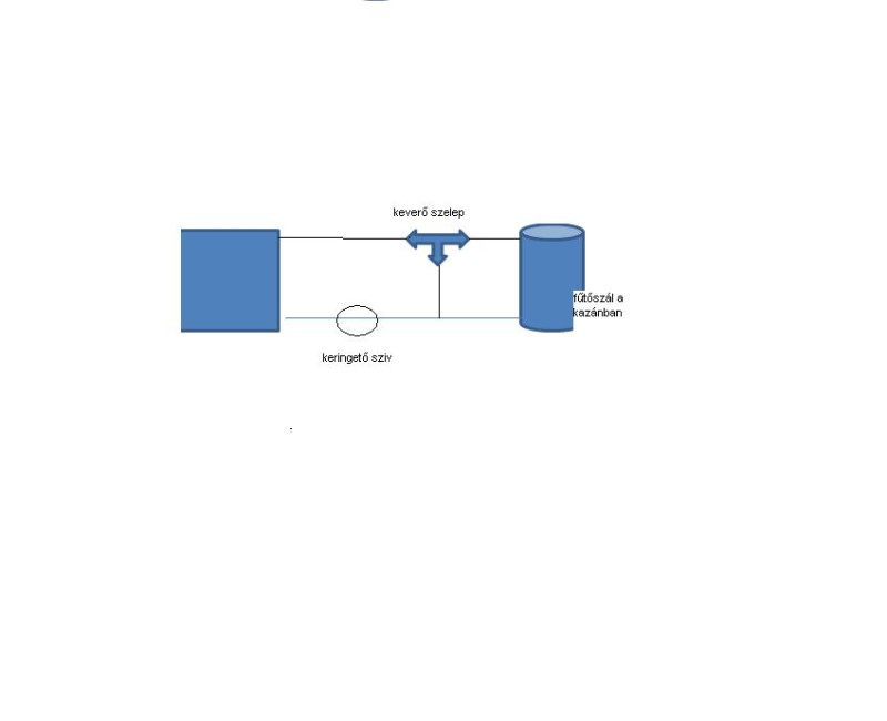

Szia,
A kazánban lévő fűtőszál azt a vizet fűti, ami a tartály palástjában keringve melegíti a tartályt.
Na, sikerült egy szuper rajzot feltöltenem.
A kazánban beállítanék 5 vagy 10 fokkal nagyobb vízhőfokot, mint a tartályban szükséges lenne és ezt egy független szabályozóval tartanám.
A tartály hőfokát meg a keverőszelep nyitásával zárásával szabályoznám be. -

Helló DP_Joci!
Nekem még nem teljesen világos mi melyik és mivel van fűtve:
"Van egy, nevezzük kazánnak, amit fűtőszállal fűtűnk"
"Esetleg a kazán hőfokát is szabályozni kéne"
Ha a "kazánt" szabályzóval ellátott fűtőszállal fűtjük és ennek hőjével fűtünk egy másik tartályt, amelyikbe bejutó hőt egy keverőszeleppel lehet állítani, akkor nem lesz semmi gond, a "kazánnal" fűtött tartályban is mérni kell és a keverőszelepet a annak megfelelően állítani tehát oda is kell egy egyszerű szabályzó.
"Tapasztalat híján azon gondolkodom, hogy a kazánban nem lehet-e hő megfutás"
Mivel a fűtőszálat hőmérsékletre kapcsolod, nem fog afölé melegedni.

Ötleteket, észrevételeket kérek tőletek:
Van egy, nevezzük kazánnak, amit fűtőszállal fűtűnk. Itt beállítunk egy x hőfokot és egy szabályozó azt tartja.
Valamint van egy tartály, aminek a hőfokát indirekten a kazánból elvett hővel fűtjük. Az elvétel egy 2 utú keverőszeleppel valósulna meg. A rendszerben lévő fűtővíz kb. 30l.
Ha a tartályba kérek 60 fokot és a beállítok a kazánnak 80 fokot, akkor elméletileg működhet a dolog. Tapasztalat híján azon gondolkodom, hogy a kazánban nem lehet-e hő megfutás. Esetleg a kazán hőfokát is szabályozni kéne a keverőszelep vagy a tartály hője alapján? Vagy ez így működhet és kész?
Szóval, akinek van tapasztalata kérem ossza meg.Köszönöm.
