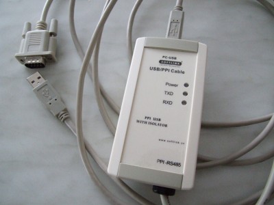

Adott egy régi siemens plc (s7-200) cpu 216-2 van hozzá egy gyári pc/ppi programozó kábel.
A kérdésem az ,hogy melyik siemens programmal tudnám ezt programozni.Már többel próbálkoztam,de valamiért nem jött létre a kommunikáció a plc és a pc között.előre is köszönöm a segítséget.

Csikáno
Hali Szirty!
Az én microwin vezióm a MicroWin V4/SP4. Nem tudom, hogy SP5-ös esetleg?
A PPI interfészemet a (SOFTLINK) cégtől szereztem be. Ott azt mondták, hogy
kompatibilis a Siemens termékekkel, teljes mértékben és ezekkel a kábelekkel
még soha nem volt probélma, pedig már régóta forgalmazzák! -

#95092224
Mutatós a fotó, thx.
