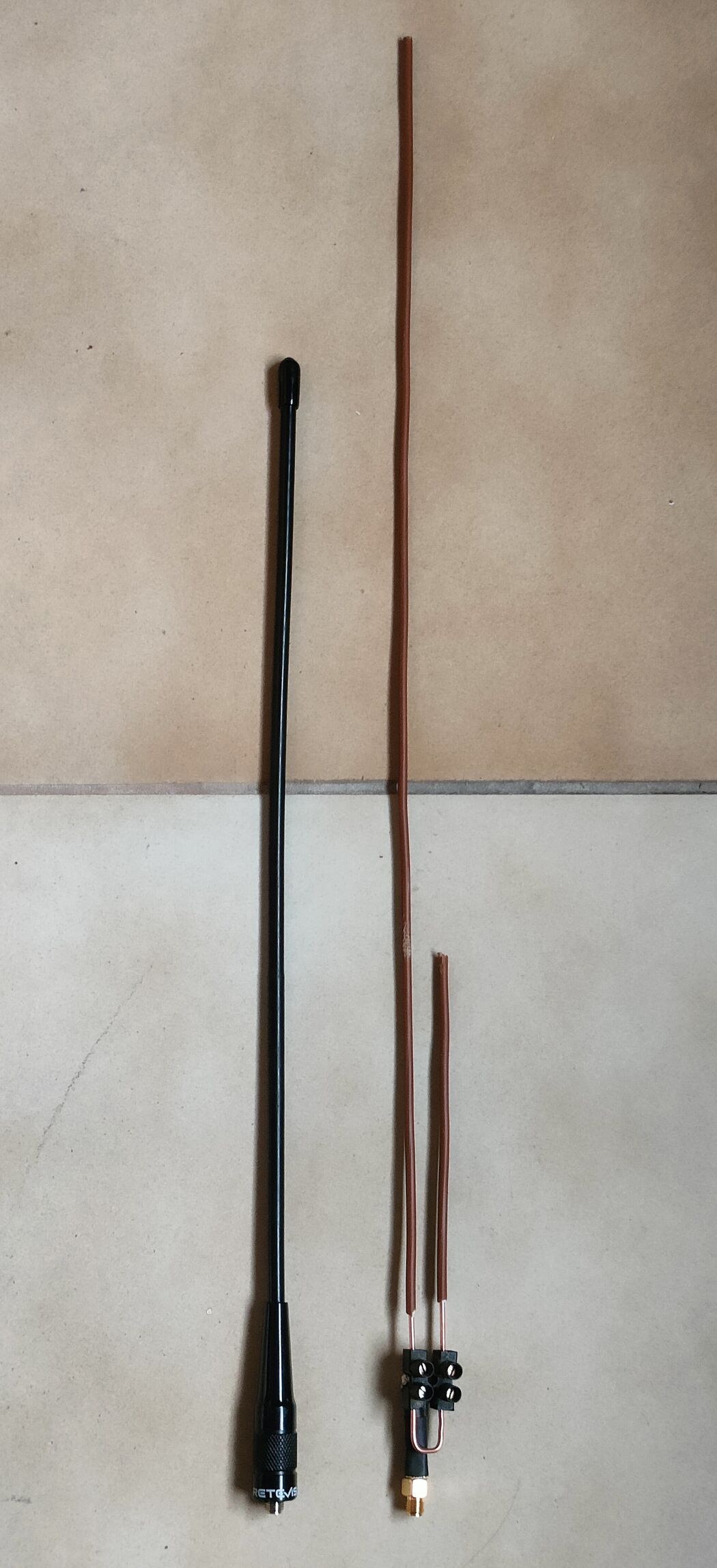

Bukk900
Bukk900 #6563 üzenetére

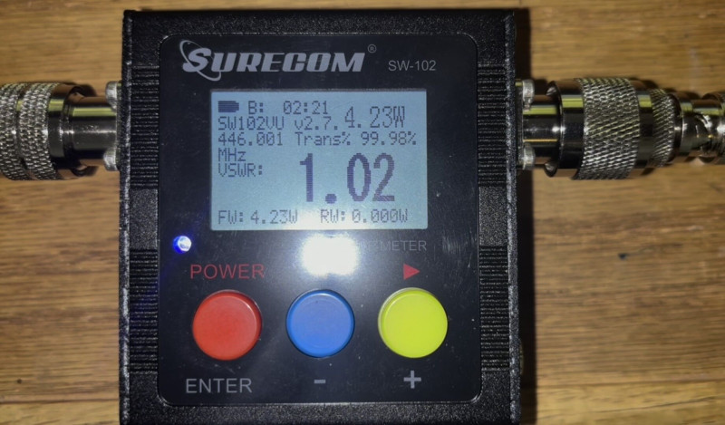

Tegnap a gyakorlatban is teszteltem a két legjobb antennámat.
A Radtel 860 gyári antennával nem értem el Miskolcról a 120km-re lévő mátészalkai papagájt, pedig volt rálátásom.
A Retevis RHD 771-el viszont elértem és teljesen érthetően S6 értékkel vissza is hallottam magam.
A sátoraljaújhelyi papagájon hallottam a forgalmazást, de arra már a 771-el sem jutottam fel.
Ma fabrikáltam egy rádióra szerelhető körsugárzót, az swr-t a harmadik tologatásra sikerült 1,02-re állítani. A gyáritól jobb, de itthonról nem tudom tovább tesztelni, hogy melyik a győztes. [kép] -

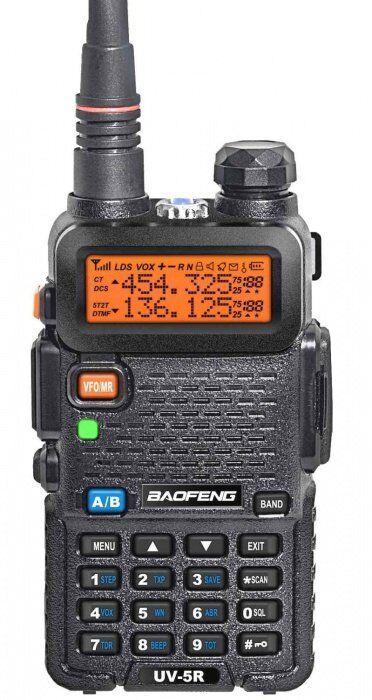

kiki100
UV-5R frekvencia beállításban szeretnék segítséget kérni. Összeállítottam egy listát a feltöltendő frekvenciákról, de nem tudom, hogy megfelelően választottam-e ki és állítottam be a frekvenciákat. Valaki megtenné, hogy ránéz. Nem rádiózom aktívan, csak vész eseti rádióra lenne szükségem. [link]

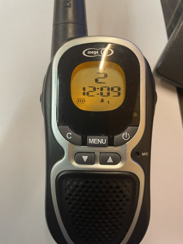

cigam
PMR-ről jut eszembe:
Ismeritek ezt a rádiót? Az elemtartóban van egy kis cetli, miszerint PMR-XL, de nem találok hozzá leírást. A menüben így követik egymást a menüpontok:
- Csatorna
- CTSS kód
- vox érzékenysége (ki, 1,2,3)
- ca A hívás dallamát lehet kiválasztani
- Rezgés ki/be
- ro Ez mi lehet?
- to billentyűhangok ki/be
- dmc??? (Itt be lehet állítani egy második csatornát(ctcss-el), és a kettő között váltogat) Dual watch szerüség?Az a gond vele, hogy a fel/le gombokkal hiába tekerem minimálisra a hangerőt, a billentyűhangok üvöltenek(ki is kapcsoltam, de pl. a bekapcsolások is trillázik egy hatalmasat), és hatalmasat reccsen a hangszóró, a vétel végén. Pedig az ellenállomás nem túl hangos. Nagyon fura ketyere. Még a pontosidőt is mutatja.

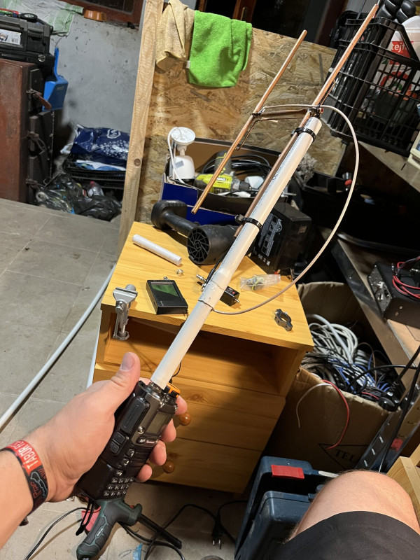

Bukk900
A dipolon már gondolkodtam, hogy lehetne a rádióra szerelni függőlegesen.
Egy csatlakozóval szerelt arasznyi koaxra húznék egy 16cm-es csövet, amit az árnyékolásra kötök felül, ez lenne a dipol alsó része, a középső érre menne a 16cm-es sugárzó.
Egyszer majd összerakom tesztelgetni. -

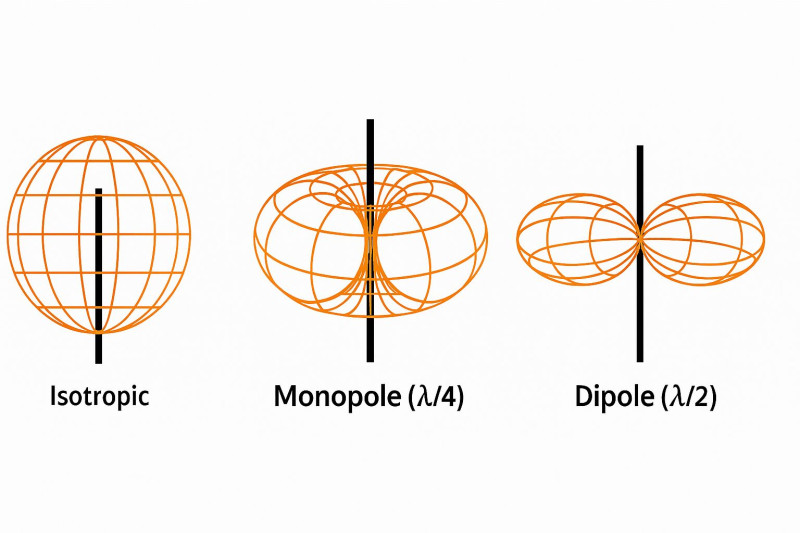

cigam
Bukk900 #6611 üzenetére
Nem feltétlenül, mert attól függően hogy negyed, fél, vagy teljes hullámhosszú az antenna, más a karakterisztikája, a sugárzás iránya.
A rajzon is jól látható, hogy míg a fél, negyed hullámú antenna inkább vízszintesen sugároz, addig a teljes hullámú inkább mindenfelé (gömb), vagyis a teljes hullámhosszú antenna, nem optimális, mert egy csomó energiát felfelé is kisugároz. Persze, ha egy daruval, vagy hőlégballonnal kommunikálnál, ez inkább előny.
Érdekesség: A legtöbb PMR rádiók rövid (~8–12 cm) kompromisszumos antennával jönnek, de egy 16–17 cm-es negyedhullám lenne az optimális. Az ezer éves Icom 4088 PMR rádióm antennája ~17cm-es.
Bár a PMR antenna hivatalosan nem cserélhető, érdekes teszt lenne egy valós körülmények közötti összehasonlítás. Ugyanaz a rádió, 3 különböző hosszúságú antenna, és pár km-re egy vevő.Forrás: Copilot

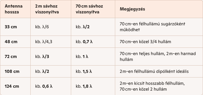

cigam
Bukk900 #6609 üzenetére
Egy antenna akkor működik jól, ha a hossza közel van a λ/4, λ/2, 3λ/4, λ, 5λ/4 stb. értékekhez.
A 2 m-es sávon a 108 cm-es hossz adja a legjobb rezonanciát (félhullám).
A 70 cm-es sávon a 33 cm-es (félhullám) és a 72 cm-es (egész hullám) ad jó illeszkedést.Forrás: Copilot

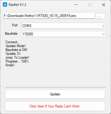

doberman #6495 üzenetére
Na elvileg ma jött ki a friss CHIRP, majd később ránézek, hogy megy-e vele külön driver nélkül a Radtel.
szerk.:
Megy, szóval ez a rész pipa. Ezen kívül 09.19. keltezéssel jött ki új fw is a rádióra, akkor már azt is feltoltam rá. [kép]V0.15
1、Add full channel mode and Zone mode selection
2、Add AM SSB radio spectrum function
3、Add support for AM radio 5K step frequency -

Bukk900
A Radtel RHD-771S antenna nagyon jó a pmr sávon, szerintem lesz még egy rendelésem...
Videó a tesztről. [link]
