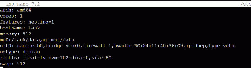

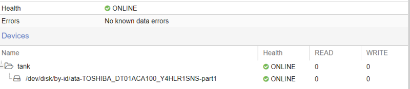

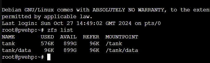

Sracok, segitseg kellene. Ez alapjan a tutorial alapjan szeretnek egy TK Linux file servert letrehozni.
A PVE egy SSD-rol megy, tarolo egy 1TB hdd
Letrehozom az LXC containert
PVE-n letrehozom a ZFS Poolt
Majd a Poolon belul a dataset-et (data konyvtar)
node-on (CT, ID#102) nano /etc/pve/lxc/102.conf-ben hozzaadom a
mp0:/tank/data,mp=/mnt/data
elmentem, kilepek vissza a PVE shell-bemajd
pct start 102-vel inditanam a kontenert, a kontener elindul, de pve errort dob, ilyesmit hogy "()Task viewer: CT 100 - DestroyOutputStatusStopDownloadTASK ERROR: unable to parse directory volume name 'subvol-100-disk-0'"belepek a webinen keresztul rendben, szoval a TK fileszerver fut, de nem latom a mountot az istennek seMar ujracsinaltam vagy 5x, kontener gyalu, kontener ujraletrehoz, ZFS pool gyalu, letrehoz, nem latja a mountotBiztos vagyok benne, hogy valami trivialisat ba*zok el, de nem jovok ra, mi azVAlakinek 5lete?KosziBali -

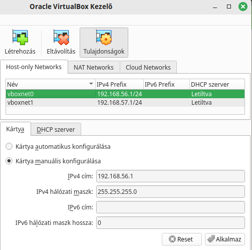

Üdv,
van egy n100-as minigépem, pár hete legyalultam a HyperV-t és felkerült egy Proxmox. Most tettem bele egy 2.5Gb-s csatolót (felül az eddig használt gigás, alul az új 2.5-ös):
Ahogy látszik, az új csatoló a DG, illetve a virtuális gépeket is átállítottam az új bridge-re (le is próbáltam, gigánál gyorsabban kommunikálnak), meg a host host táblájában is az új címre tettem a nevét, így a datacenterben is az új címét mutatja a szervernek a nodes szekcióban, a Proxmox webfelület pedig mind a két címen bejön. Viszont ha a régi csatolóból kihúzom a madzagot, az új címen sem lesz elérhető a PVE, illetve a ping sem működik, szóval mintha nem lenne ip címe (ami egyébként manuálisan van kiosztva), viszont a virtuális gépek a saját címükön elérhetőek.Mit csinálok rosszul?

létrehozol pve network részén egy új bridge-t, amihez nem rendelsz lan portot. Ezeket adod a VMnek, akkor csak egymással beszélgethetnek. Annak nem néztem utána, h ilyenkor óra szinkronizálás a pve-vel müködik -e.
B terv, a pve tűzfal beállítása. Ha van opnsense, akkor egyszerűbb, lehet időzíteni, stb.
markussandor
Sziasztok. Szükségem lenne egy PVE-n belüli virtuális switchre. Olyanra, mint a virtualbox esetén használt host-only network:
Ilyet lehet csinálni a webes felületen? Vagy csak parancssorból?
Köszi!Az lenne vele a célom, hogy a rákötött gépek csak egymással tudjanak kommunikálni, a külvilággal nem.
