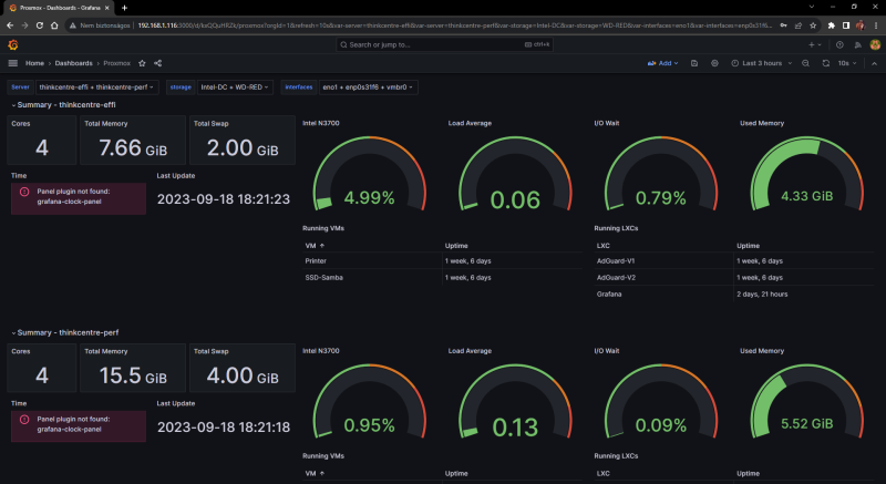

nekem ez a dashboard borzalmas volt, mert ha a 2 node között váltogatva írta a resourceokat, egyszer 16, majd 8gb ramot írt, és a chart összefosta magát, úgy nézett ki, mint az északi khg. Úgyhogy kerestem egy multi node dashboardot. Egyébként ha még használom, akkor előbb utóbb CV-eb is beírhatom, mert csak a zabbixhoz értek

Victoria Metrics-nek kevesebb erőforrás, kevesebb tárhely is elég.
hirtelen egy guglis review róla: [link] -

Azt hiszem en ez alapjan csinaltam: https://tcude.net/monitoring-proxmox-with-influxdb-and-grafana/
Vitoria DB-t nézzétek meg influx helyett, nálam az van, aranyos. Beállítod, kész. Elvileg kevesebb kraft kell neki. Grafanát nem szeretem, de nem találtam helyette mást. Mondjuk nálam pár feszültséget figyel csak, PVE-t mással nézem.
code1005
inspiroyhome
#1269
És akkor ez egy garfana + influxdb?
Van valakinek egy guide-ja, kipróbálom én is. -

tasiadam
Na, most egy grafana készült -
