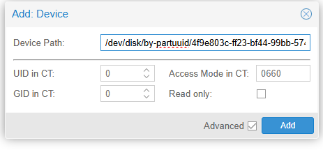

Ha az OMV VM-ben az 1TB ilyen ID alatt van felcsatolva
Akkor jol gondolom, hogy a masodlagos, docker VM-ben az add device passthru-ban eleg csak a device ID-t (/dev/disk/by-partuuid/4f9e803c-ff23-bf44-99bb-574d46718950) bemasolni?
Koszi neked is es a tobbiekenek isB

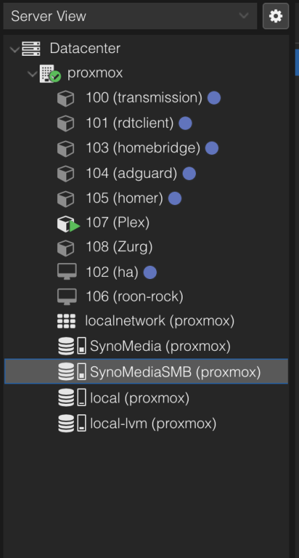

mar nem tudtam szerkeszteni, kozben sikerult felcsatolnom, de hogy megis melyik lepes oldotta meg arrol hirtelen fogalamam nincs
de gyanus, hogy a @ViZion fele megoldas lett a jo, mert ott meg rakuldtem a 'chmod -R 777 /mnt/shared' es utanna elerhetoek lettek a tartalmak a PMS-enmost akkor megprobalom az egeszet 'osszedrotozni' egy PlexDebrid-Zurg megoldassal, ha valkinek ismeros vagy hasznalja jelezze pls, nalam Synologyn dockerban mar mukodokepes
tomigonzo
koszi, ez a megoldas mar szembejott itt a ket nap folyaman, de nem probaltam ra, de akkor megnezem ezzel is, mert vegig csinaltam a @viZion fele leirast
https://prohardver.hu/tema/proxmox_ve/hsz_3442-3442.html
de tovabbra is csak consolban latszik a tartalom, PMS alatt mar csak ures mappa :S
de sajnos ez hibara is fut (vagy en rontom el valahol - az smb_user name/pw az nalam egy NAS user lett megadva, vagy en ertem felre a dolgot) -
tomigonzo

Proxmox (tesztre) egy regi Macbookon,
Synon megosztott mappa ok, (media)
SMB es NFS is (utobbinal hozza adva permissionban a proxmox ip alapjan), user/jelszo letrehozva
datacenterhez hozzaadva (elso nfs, masodik smb)
a plex lxc-hez szeretnem hozzaadni, na es itt verzik el a dolog, -

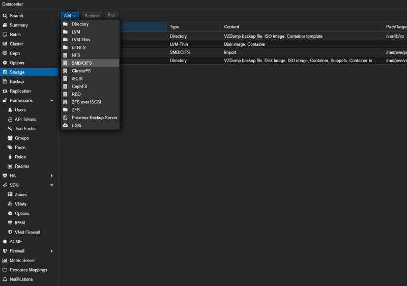

Van egy működő megosztásod a syno-n, ugye? Ha nem, akkor az syno topik. Ha igen, akkor proxmox datacenter storage a csatolás helye, de vm-en belül is megoldható.
Milyen vm-hez kellene csatolni? Linux? Debian, ubuntu, arch, stb... ez kellene a válaszhoz, ha ez nem megy.
Szal. több infó, jobb válasz.
ohh, látom. Plex LXC trükkös lesz, mert oda bind mount kellene, mert ha csak tárolóként adod, akkor sztem egy üres meghajtót hoz létre.

smb simán felcsatolható proxmox storage-be. Ha meg a konténernek kell, oda is simán mennie kell az smb mountnak.
vagy a kérdés inkább az, hogy hogyan kell smb share-t felcsatolni?
Látom közben megelőztek -

udv,
valaki tudna adni egy hasznalhato leirast hogyan lehet egy Synology nas megosztott konyvtarat hozzakpacsolni egy proxmox szerverhez (nfs/smb teljesen mindegy) ill az azon futo kontenerekhez?
(2 nap gugli, AI-t inkabb hagyjuk..)
kosz -

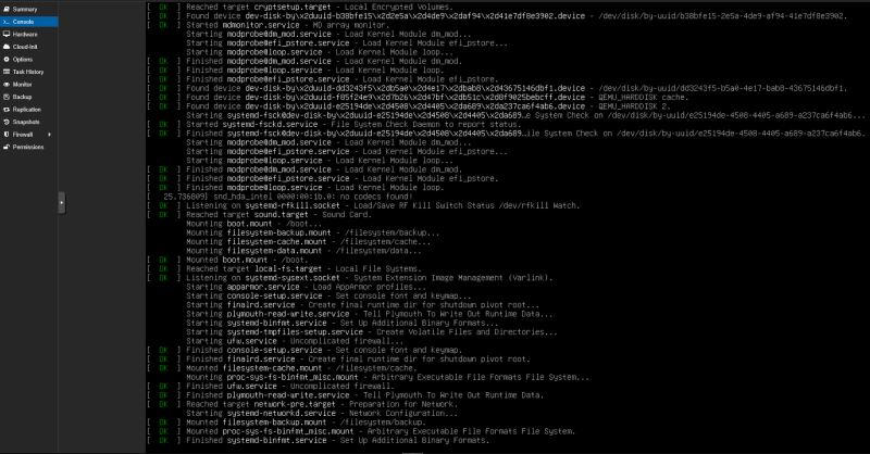

R̲e̲m̲
Ezeket már korábban belőttem, az egyetlen dolog ami kimaradt, hogy a display-t none-ra tettem, most megjelent a monitoron a kimenet, viszont valami irgalmatlan felbontáson.
minden esetre ez már valami előrelépés. Köszi!
Nem lehet valahogy kényszeríteni a konzolt, hogy ne natív felbontáson menjen? PiP-ben használnám, és a fullhd olvashatatlan így.
Vagy ezt inkább valami linuxos topicban? -
R̲e̲m̲
Korábban írtam, adot eggy 8.3as proxmox, benne egy 24.04-es ubuntu server
Kapott egy másodlagos vga-t (A310) a node, ez át lett adva ennek a vm-nek transcode feladatokra.
Na azóta a proxmoxból nem érhető el a vm konzolja, kifagy a boot végén.
A vm elindul, minden működik rajta, csak a konzol nem érhető el a hypervisor felől.
nekem úgy tűnik, mintha a kimenetet átadná a fizikai kártyának, ellenben azon nincs kimenet/kép.
Esetleg valakinek valami ötlet?
Előre is köszönöm!

Sracok, kis segitseg/iranymutatas kene megint. Ugye van egy ZFS poolom, OMV7 VM-ben, SMB-vel (+ban a zyxel share felmountolva az OMV ala).
Futtathatnak Immich-et vagy arr stacket docker composen keresztul OMV-n, de csak nem hagy beken hogy par dedikalt LXC-t hasznaljak, adott esetben az OMV-s share-t hasznalva.
2 fo share van az OMV alatt a kovetkezo relativ es abszolut path-tal
Zyxel ZyxelVideo - /video/ -> /srv/remotemount/Zyxel/ZyxelVideo/video
ill
/dev/sda1 - /data/media//srv/dev-disk-by-uuid-a5ec2c50-7587-4cea-9c77-99d17250f7da/data/mediajol gondolom, hogy a PVE host shell-jeben, pct set paranccsal kell az (unprivileged) LXC-k ala felmountolnom, amelyiket akarom?
mi lenne a helyes syntax?
pct set "LXC ID-je" -mp0 (es/vagy -mp1, ha adott LXC alatt mind a ket OMV-s volumet akarnam felmountolni), eddig tiszta, de a "volume=/host/directory," -nal hogyan kene megadom a path-t ill. mp=/container/directory lenne az az utvonal, amit az LXC-ben akarok latni?Koszi
