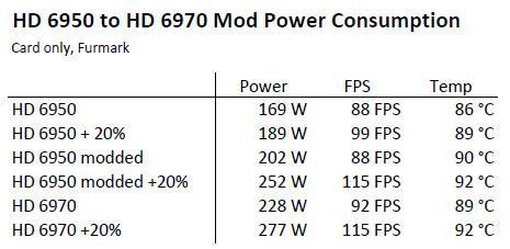

Szia! Ha jól emléxem az 1-es az írható és a 2-es a nem írható BIOS..de mineki is akarod babrálni a BIOST ha most is jól működik? A memóriát nem nagyon huzogatnám csak ha már nagyon elvetemült vagy. Ja és milyen márka, tipus az a 450w-os táp mert ha valami gagyi akkor jobb ha mielöbb cseréled vahy váltasz 7xxx sorozatra mert azok kevesebbet esznek.
Itt a fogyasztás az oc-s 6970 nek. -

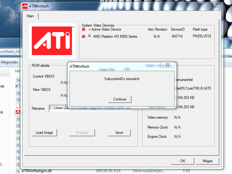

Sziasztok! Ma reggel óta próbálom 50-70 moddolást de persze nem megy rá így gondoltam a
(#21053) zsoika " a mostani biost használjam csak feloldott shaderekkel? GPU-Z vel mentsem le a mostani biost, majd ATI RBE-progival oldjam fel a shadereket és az ATIWinflash progival visszatöltve a CCC progiban vegyem följebb a GPU-t és a power controlt." próbálom ki.
Sapphire HD6950 2GB DUAL FAN -om van( nem Dirt3, toxic stb.
Elindítottam a legfrissebb RBE1,28 verziót, de az automatán(Acquire bios) nem tudta bemásolni a mostani 6950-es biost az ATIwinflash.exe elindításával.
Sebaj...ATIwinflash el kimentettem és manuálisan már elfogadta de 6950 helyett 6990 es kártyának érzékeli szerintem ezért nem sötétedik ki az a panel amin a shadereket lehet feloldani.

kaszas19
#21054
Jó-jó, de pont az a bajom hogy szerinted a bios miatt sz..axik a kártyám! (fekete képernyő és csak a bekapcs gomb hosszú nyomásával lehet kikapcsolni a gépet, közben pedig tudok beszélni pl. skype-on) Nem oldódnának meg a problémáim, vagy igen? Ezzel a húzással csak erősebb lenne a kártyám de ua. a szerinted rosszul működő bios futna. Nem?

kaszas19
#21052
Aha! Tehát Te azt ajánlod, hogy ne tegyek fel 70-es biost, hanem a mostani biost használjam csak feloldott shaderekkel? GPU-Z vel mentsem le a mostani biost, majd ATI RBE-progival oldjam fel a shadereket és az ATIWinflash progival visszatöltve a CCC progiban vegyem följebb a GPU-t és a power controlt.

2is!
nem fogadott el másik biost és a a shadereket sem engedte feloldani. Szerintem ezt a tipust nem lehet moddolni. Van rajta bios kapcsoló egyébként.
