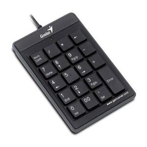

Szóval a lényeg.Ez egy Genius keypad a leírásban benne van a pontos típusa.
Azért választatom mivel nagyon olcsó volt 1600 Ft és mivel usb Plug&play-es tehát nem kell telepíteni semmilyen operációs rendszer alá.
Úgy látja az xbmc is hogy ez egy billentyűzet.
Igaz ez csak 19 gombot tartalmaz amiből én csupán 6 darabot használok fel.
Ahogy írtam telepíteni nem kell konfigurálás is csak abból állt hogy a keyboard.xml. a
numeric 2,4,5,6,8,9 gombjának parancsain változtattam.mivel a billentyűzet el van forgatva 90 fokkal ezért ez így néz ki az xml-be:
<numpadtwo>Left</numpadtwo>
<numpadfour>Up</numpadfour>
<numpadfive>Select</numpadfive>
<numpadsix>Down</numpadsix>
<numpadeight>Right</numpadeight>
<numpadnine>Back</numpadnine>Ennyi az egész csupán.

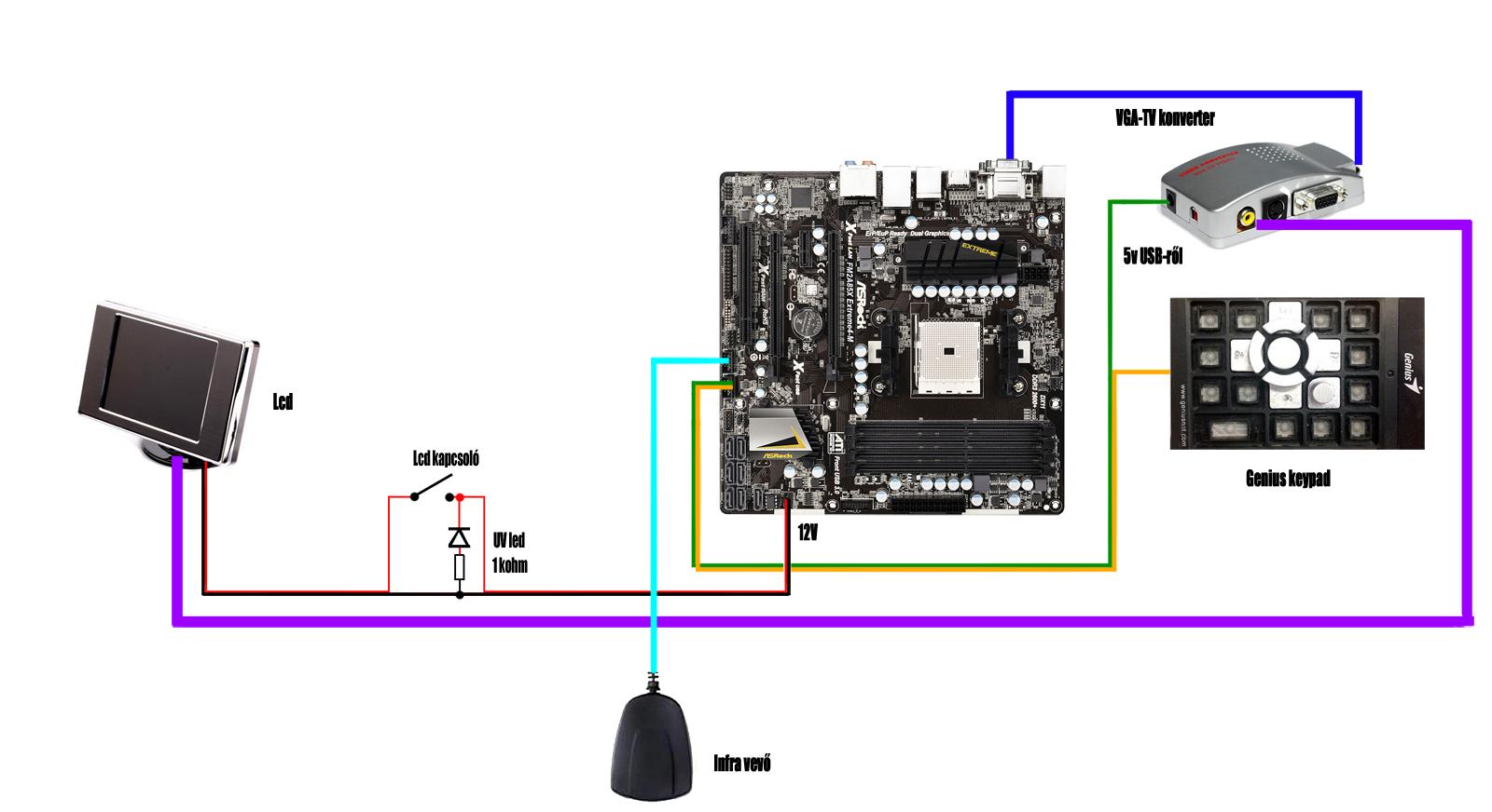

erről a numerikus bill. részről írnál még pár sort , típus , bekötés , konfigolás ilyesmik ?

A probléma az,hogy az alaplap VGA kimenetet a HDMI kimenethez igazítja ami ugye 1920x1080 pix.és ezt kicsinyíti le 640x480-ra.
Ami sokkal rosszabb eredmény mintha egyből ezt a felbontást adná ki a videó kimeneten.
De a semminél még ez is sokkal jobb.
Szóval nem tű élesek a pixelek ,de megfelelő LCD konfigurálással el lehet érni egy elfogadható eredményt.Sokat nézegetem többféle LCD-t.Van is itthon nekem egy "7 colos is,de annak felbontása majdnem a fele a 3,5-nak.
Tehát hiába a nagyobb kijelző rosszabb az eredmény.
Ez a kis lcd meg árban is megfelelő volt és felbontásban is.

De mivel többen kérdezték így leírom.A HTPC rendszere Openelec ami egy USB 3.0 pendriven fut.
A rendszer távirányítóm egy Logitech Harmony One ami beállítását
Zsigus kolega remek írása alapján módosítottam az XBMC Keyboard.xml-t.Csupán annyira ,hogy a numerikus billentyűzet 2,4,5,6,8,9 billentyűi mind kaptak új parancsot.
ill ahol volt parancs azok módosításra kerültek.pl
4 - Up
5 - Select
6 - Down
9 - Back .....Innentől kezdve a kis billentyűzet kiválóan elvégezte funkcióját.Ezzel már nem volt gond.
A Logitceh is nagyon szépen dolgozik, erre jön még az iPad-en,iPhone futó XBMC remote program.
Ami még kényelmesebbé teszi a használatot.Ez is benne lenne az új profibb videóban.Tehát az irányítás .
1. Logitech harmony One.
2. XBMC remote
3. Numerikus billentyűzet.Lehetőség tehát van bőven mindig azt használom ami kényelmes.

idézet a cikkből "Mivel a kis billentyűzet az egész jobb oldalt elfoglalja ezért az USB panelt áthelyeztem az monitor alá, az LCD kapott egy power gombot és egy visszajelző LED-et is 1 kΩ ellőttét ellenálláson keresztül."
Ez nálam azt jelenti ,hogy akkor kapcsolom be amikor szeretném tehát nem működik folyamatosan.
pl.
1.) Zenét szeretnék halhatni akkor fölösleges a projektor bekapcsolni mivel a kis lcd-n tudok navigálni.
2.) Egyszerűbb rendszer beállításokat is tudok itt végezni.
Természetesen nem ezen nézek filmeket amikor felette egy 210 cm vászon van,de arra jó hogy átnézem a nas-on lévő filmek listáját.
3.) A HDD-n lévő családi képeket ,sem ezen nézzük ,de a projektor bemelegedéséig odatudok a könyvtárig navigálni.

san2000
Valóban a kis LCD-ről keveset írtam.
Ezt pótolom majd.
Egyébként tervezek egy második cikket ami inkább technikai lesz.
HTPC vs. médialejátszó témában.
Így is kicsit hosszú lett a cikk.
Pedig tudtam volna még miről írni.

Ahogy írtam az LCD kapott egy visszajelző Led-et és egy kapcsolót.

ami még nem tiszta , hogy a fizikai vezérlő gombok végül is honnan , miből alakultak ki? -
