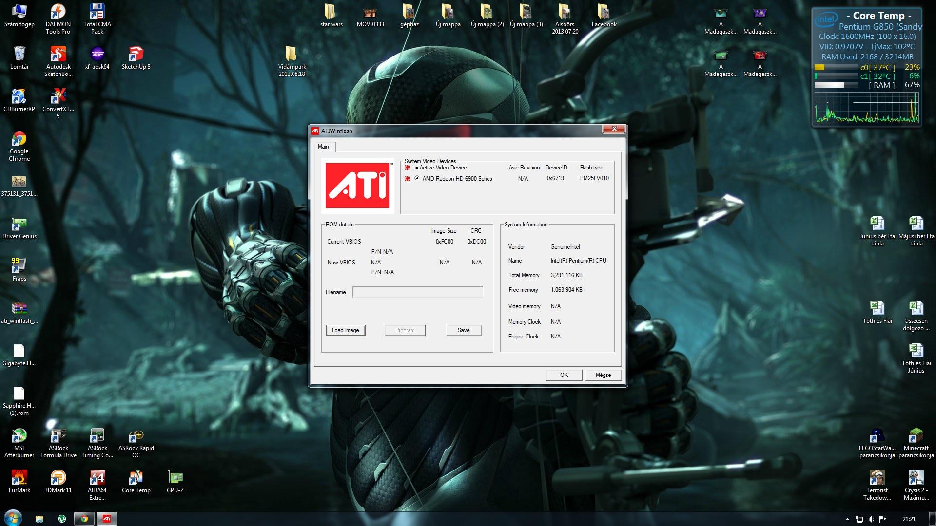

Navégre sikerült
joca1
nekem sikerült,bár magamnak kellett rájönnöm az egészre.
nem bejövős ez a parancssoros dolog
szerintem csináld úgy,hogy ami kell bios azt másold be szépen az atiwinflash könyvtárába és akkor nem kell külön helyet megadnod minden ott lesz egy helyen ami kell.
Ja és én úgy csináltam,hogy nem irogattam be semmit,hanem behuztam vagy kijelöltem és bemásoltam a parancssorba.
remélem segitettem valamelyest ezzel,mert ennél pontosabban én sem tudom elmagyarázni.
sok sikert. -

sziasztok,a segitségeteket szeretném kérni.
Van 1 gigabyte 6950 (modolható verzio) amire gyári 6970 biost akarok rárakni csak nem engedi.
konkrétan betallozom az ati winflash-be a 6970 biost és utána ezt irja ki cannot erase rom(tudomásom szerint azt jelenti,hogy nem tud kitörölni).
probáltam más biost is de nem enged biost modositani,pedig mindent úgy csinálok elvileg ahogy le van irva: kapcsoló 1-es állásba,majd mentsd le a gyárit majd töltsd fel a 6970 biost.
odáig siker mig lementem a gyárit de mondom feltölteni már nem tudom a másik biost.
Annyira nem is vagyok othon ebben de ha valaki tudna segiteni nekem azt megköszönném.

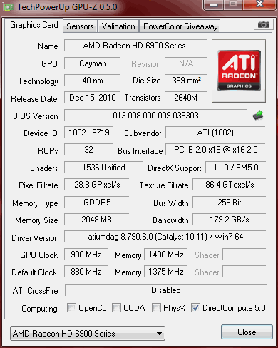

Most vettem egy Gigabyte HD 6950 est.
És sikerült!!!! Van egy HD 6970 esem.
