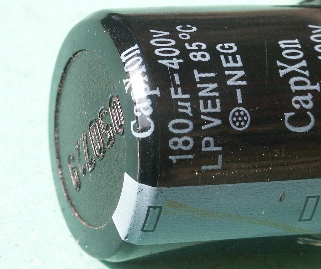

gép sleep módban volt, bekapcsoláskor pár másodpercig kattogott mint az őrült majd leállt. A gépben a ledeken látszódott, hogy a kattogás ritmusában megy el és jön vissza az áram (kb másodpercenként), gondolom ezt valamilyen védelem csinálta.
Szétszedve látszódott az ominózus kondin, hogy kicsit púpos, illetve az 5v-os körben egy kondi már ki is virágzott (hivatalosan 2200uF, kiszerelés után még több mint 200uF-es volt, tovább nem mér a műszerem).
Visszatérve a primer köri kondira: 061025 feliratú (270uF/400V), rámérve 1 nF körüli kapacitást mutatott!!
Meglepő módon sem a PFC tekercsen, sem más primer köri alkatrészen nem látszódott égés, szaga sem volt a tápnak.A kondicsere után rögtön ment a gép. Mégvalami: érdemes arra figyelni, hogy az új kondi ne legyen nagyobb átmérőjű mint a régi, nagyon szűk a hely, ezzel én megszívtam, úgyhogy két rézdarabbal van megtoldva a kondi lába, ami működő megoldás, de elég igénytelen.

FSP Bluestorm II táptulaj vagyok és érdeklődni szeretnék hogy az ominózus kondihiba érinti-e a 2007-es kondikat(jött-e visszajelzés erről az évjáratról)?
Kicsit több mint 3 éves a tápom és ez van a kondira írva: 070610 és 270-es kapacitása van. -

Nos közben meglestem a dolgokat, 330uF-es kondi, 060727-én gyártva.
Módosítanám az előző észrevételemet, nem sípol, hanem ilyen fura, sípolós sziszegős hangot ad a táp, és most meghallgattam, ha megy a gép akkor is.Nincs rossz szaga amúgy a tápnak, kondin külső sérülés nem látszik, a tetején a műanyag cucc van egy icipicit megpúposodva, de ez gondolom normális. Viszont nem tudom hogy lehetne cserélni a kondit, mert gondolom ki kellene szedni a belét, hogy alulról ki lehessen forrasztani. Viszont az egyik csavar az a nagy vezetékköteg között van, amihez nem sikerült hozzáférnem, hiába próbáltam széttúrni a vezetékeket, egyszerűen nem találtam a csavart. Csak a táp másik oldalán látni, hogy bizony ott is van egy csavar.

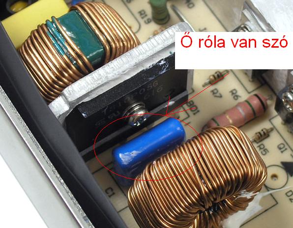

fero02
Ismét én.
A primer oldali kondi és tekercs mellett van egy kék színű (MKP?) kondi.
Ez áll rajta:
F .68K.
ND 450V
0647Ezen az alkatrészen a kék szigetelő réteg hosszában szét van nyílva (gondolom ez is a hő és a plusz terhelés miatt) és bele lehet látni.
Jól gondolom, h ez is cserés? Illetve ha rosszul mondtam a tipusát, akkor legyetek szívesek javítsatok ki.
Itt egy kép a biztonság kedvéért:

2006.10-es 220uF/400V-os LP, egy Zalman 360-asból, ép és rendben van, nyoma sincs korróziónak.
FSP Bluestorm II 500w, CapXon LP,420uF, a tetején: 080901 áll. Ez lényegesen újabb kiadás,mint a cikkben említett. Vajon későbbiekben fennálhat a meghibásodás?

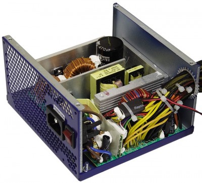

No megnéztem az FSH HEN 250W 80+ tápomat [link].
Amit le tudok olvasni a primer kondiról (így hogy csak benéztem a gép hátulja felől):
Teapo LH
85 fok
?50V, 180uF
Szóval ebben minőségibb Teapo kondi van szerencsére.

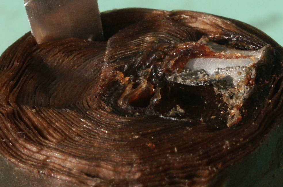

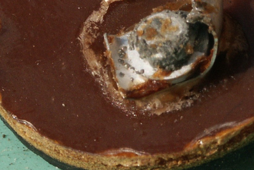

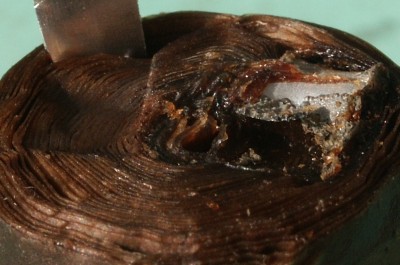

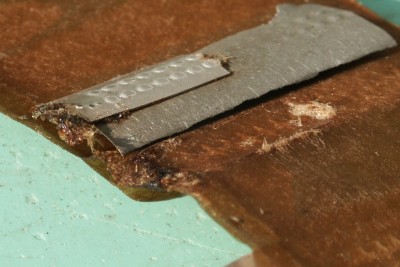

No, akkor én is teszek be egy új delikvenset. Ez egy olyan tápból lett kiszedve, mely semmilyen tünetét nem mutatta még a jelenségnek, más baja volt, de bevállaltam ennek a kondinak a cseréjét is, hogy legyen alany ebből a méretből is.
Hozzávezetés a fegyverzet felőlMég egy gyanúm támadt. Vajon lehetséges az, hogy az anód hozzávezetésének szegecselése gyenge kontaktust eredményez, és itt lokális melegedés dolgozik, vagy ez a melegedés egyértelműen a korrodált, egyre vékonyodó fólia miatt alakul ki?

Mi az, hogy hétköznapi kondi, se ESR, se ESL?
Természetesen nem azt jelenti, hogy nincs neki olyan, hanem inkább túlságosan is nagyok ezek az értékek. (Ideális esetben ezeknek nullának kellene lenni.)
Az adatlapja nem tartalmaz erre vonatkozó adatot. Vagyis nem erre a tulajdonságra van "kihegyezve" az adott kondi. Ha alkatrészek között válogatsz, ott külön kategória az alacsony ESR, és akkor értékenként külön-külön megadják ezt az adatot mOhm pontossággal, hogy a felhasználó tudjon vele számolni. -

Szétszedtem a kondit, az enyémnél a belsejében volt igazán látványos a helyzet, az alant látható, elég kis mélységélességű (így a szemet a lényegre terelő) felvételen sikerült megörökítenem. Megjegyezném még, hogy a képen a pozitív fegyverzet (anód) alumíniumszalagjának egy részlete látható. Mikor tekertem szét a kondenzátort, már 3 darabban volt (a katódé egyben maradt, pedig sokkal vékonyabb) . Tehát nem nekem tört el, habár elég rideg. Figyelembe véve ezt, a kondenzátor az anód szalagjának megszakadása után kb. 40%-os kapacitáson üzemelhetett.
Jól látható a korrodálódott felület.

Csatlakozom a klubhoz, egy szétégett PFC-s, elszállt FET-es ZM360B táp kondijával. Az én kondim egy évvel fiatalabb, 2006. április 17. gyártási dátumú, Didyman, ha gondolod, beleírhatod a cikkbe, hogy nem csak a 2005-ös érintett. Remélem a kép elég jó minőségű lett, szolgáljon hát bizonyítékként.
Szép, nemde?

Most vettem csak észre, hogy a CapXon LP csak 85 fokig megy.
Ez egy kicsit gyanús. ( Csak érdekességként a PDF-je)
Másrészt ez egy teljesen hétköznapi kondi: se ESR, se ESL.Itt kaphatók kondik pl, de érdemes üzletben utána nézni, mert 1-2 db-ot nem is postáznak.
