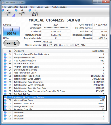

yakuza.tora #27 üzenetére
A cell wearing adatnak van jelentősége. De ez is átlagos érték, azaz van olyan cella, ami csak 432x volt újraírva, míg van olyan, ami akár 28420x. Ez így néz ki a CrystalDiskInfoban:
A lényeg, hogy még nincs olyan sok felhasználói tapasztalat. Vélhetően bírják ezek az SSD-k a 10-20000-es újraírást. De egyre lassulnak gondolom. Persze ezt nem lehet észrevenni a mindennapos használat során.
yakuza.tora
Érdekes.
Mint hozzá nem értő azért megkérdezném, hogy minek van jelentősége? A szoftver által kiírt health és cell wearing adatoknak, vagy a tényleges állapotnak? Számomra nyilván a tényleges állapotnak. Namármost ha egy firmware frissítés ilyen eredménnyel (is) jár, akkor a valós adatok és állapot hogyan követhető nyomon? -

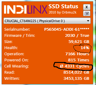

Ł-IceRocK-Ł #23 üzenetére
20 hónapos Crucial SSD-m ma:
És így nézett ki 2 hónapja:
A trükk ott van, hogy az Indilinx Barefoothoz kiadott 2011.01. havi fw-ben módosították a cellák újraírhatóságát 10000 ciklusról 5000-re. Akkor 57%-ról 14%-ra esett le kondicíó
Sőt április elejére már 0%-ra. Aztán hopp! Újra 100% lett.
Közben az SSD ugyanúgy éli világát, és szarik mindenre. Megy mint a szél, és semmi baja
Ja, és ez 51nm-es, de a friss fw. nem válogat csíkszélesség között, és nem érdekli, hogy ennél 2x-3x több újraírás lehet, mint a 25-34nm-eseknélSajna a 0%-osról nem csináltam képet, pedig nagyon mókás volt. Amúgy 0% kondinál sem lett read only a drive, hanem kb 24-48 órát volt 0%-on, és utána lett 100%.
