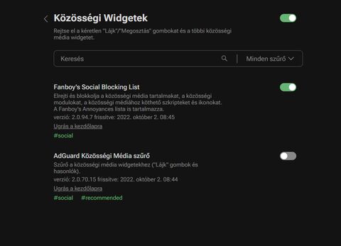

Beállítottam így az Adguardot, viszont lett egy problémám.
A Facebookon böngészőben, ha a bal felső sarokban beírok a keresőmezőbe valamit amire még nem kerestem rá, akkor nem hoz ki semmit találatnak! Tehát új keresésnél is blokkol.
Mit lehet ezzel kezdeni?
Az alábbi megoldás hozott megoldást, azaz az Adguard saját szűrője helyett a Fanboy's szűrőt aktiváltam, de az meg sajnos átenged hirdetéseket.
Mi lehet a megoldás, hogy blokkoljon is, de a keresés működjön?
Köszönöm előre is. -

Tudom, mert már korábban javasolták itt nekem. Viszont, mivel az Adguard is tökéletesen reklám mentesíti a Facebookot, akkor minek használjak két kiegészítőt?

Filtereim:
[kép]
[kép] -

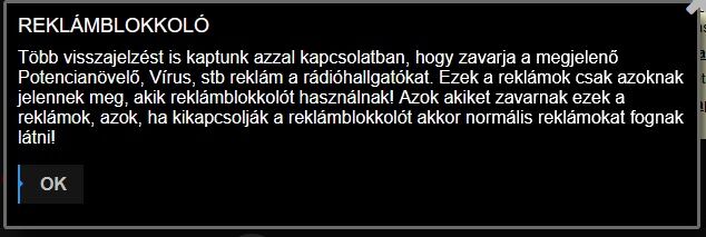

Jó reggelt.
Valakinek tipp esetleg
Adguard prémium v3.6.8 (46-1.9.62cl)
Bekapcsolva az képen látható hibát okozza.
linkMit csináljak ha újra telepítesen már túl?
