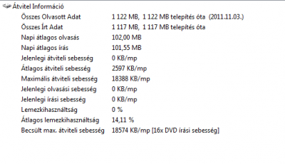

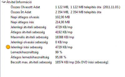

én is csak azt tudom mondani hogy túl lassú az írási tempó amit a pendriveod bír. 4MB/sec és ez az érték egy USB-s vinyónál vagy egy gyors pendrivenál akár 25MB/sec is lehet. De jó volna ha vki ideírna aki pendriveot használ PVR-re, hogy neki mekkora sebességgel lehet írni rá
