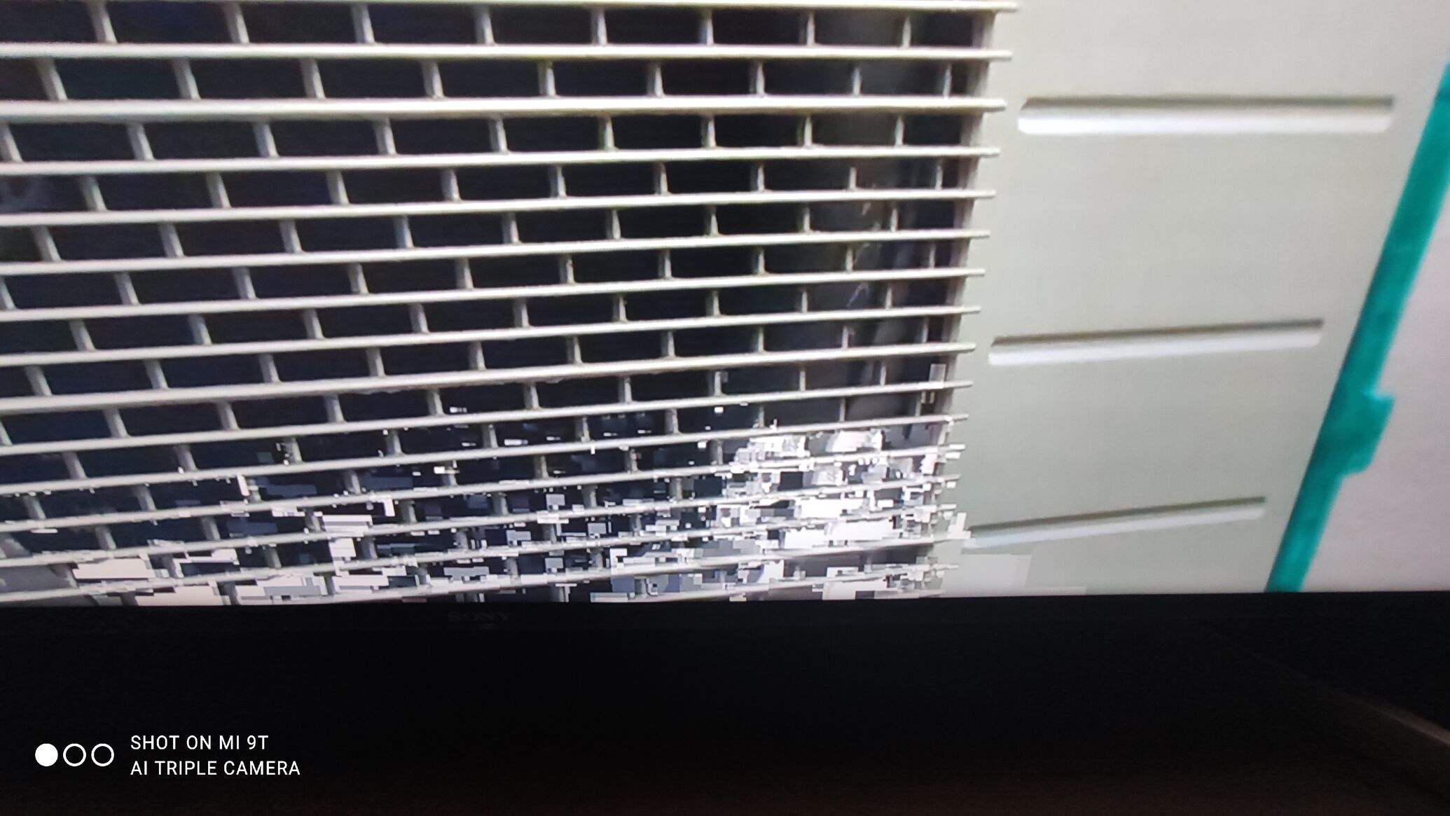

720p-n nem csinálta
1080-on látod a képen,[kép] hogy az ember kezét meg a füvet megint kikockázta miközben az infó szerint 75 mbit a kapcsolat sebessége és előre be van töltve 20+ mp videó, ha jól értelmezem azokat az információkat.taki01 #56475
Nálam nem tudom mi miatt jött ez elő, korábban nem láttam, hogy ilyet csinált volna.

Alaplapot cseréltek emiatt, arra gondoltak, hogy a képmegjelenítésért felelős processzor lehet hibás, nekem ezt mondta a szerviz.
Volt emellett egy olyan hiba is, hogy a youtube videók lejátszása közben a kép megakadt éppen csak egy pillanatra.
Visszatekerve ugyanarra a jelenetre viszont már akadásmentesen lejátszotta.
De volt probléma a netflixes videókkal is és esetenként a sima tv adással is. -

Nem tudom ugyanazt beállítani mert teljesen más a két tévé menüje.
A 85-ön vagy úgy tudtam beállítani, hogy szaggatott a kép vagy ha feljebb toltam a csúszkát akkor meg jött ez a pixelesedés.
A 90-en meg beállítottam így, és se nem szaggat se nem pixelesedik.De ebben jóval erősebb a hardver a szerviz szerint. -

HunChris
#52017
Igen, nálam volt xg85-ös csere, [ilyen] hibákkal jelenítette meg a tartalmakat (eredeti felvétel 4K csak a google tömörítette ilyenre) ezért néhány hónapnyi levelezés és egy alaplapcsere után
kaptam egy csereigazolást.Ezen kívül volt vele más baj is, fagyás, távirányítót nem érzékelte, wifi nem működött csak áramtalanítás után, magától kikapcsolt stb...
Annyit kért a szerviz amikor elismerték, hogy hibás a készülék, hogy ne a 85-ös szériából válasszak lehetőség szerint új tévét mert az összes ezzel a hibával van forgalomban,(állítólag több bontatlan készüléket is teszteltek és mindegyiken szaggattak a YT videók a gyors mozgásnál)mert a gyenge hardver ezzel a szoftverrel ennyire képes, állításuk szerint egy frissítés orvosolni fogja a hibát de ennek a frissítésnek hónapok kellenek mire elkészül.
Ez március végén történt, nem tudom azóta volt-e jelentősebb javítás az adott szériához.
Vettem egy xf9005-öst az tökéletes. -

Kössz a válaszokat telekomos 250-es interneten lóg a tévé jelenleg vezetékkel kapcsolódva a modemhez, speedteset futtatva 80mbit körül tud vezetéken 5GHz wifin 200 fölött mértem.
Nem tudom milyen beállításokkal kellene használni ezeket a tévéket (már mindent is kipróbáltam) de mint írtam is mindkét modell produkált ilyen jelenséget, hogy egy sima YT videó lejátszás közben szemmel láthatóan küszködött egy másikkal meg hibátlan.
Kipróbáltam most 4K 60fps videót szépen lejátssza de amint a távirányítón lenyomok egy gombot megáll a kép és a hang megy csak tovább.Lg oled demó meg elképesztő szép, hibátlanul lejátszotta.

Az xf9005 tulajokat szeretném megkérdezni, hogy [ez ] a videó milyen minőségben jelenik meg?
Nálam borzasztóan akad.
Próbáltam egy xg8596-os tévén is, ott is akad, bármilyen beállítást próbáltam.
És nem csak ez a videó hanem a YouTube alkalmazással lejátszott videók nagyrészt hibásan jelennek meg.
Ezt szeretném megtudni ,hogy az én hibám mert béna vagyok és rosszul állítom be a tévét, a videó hibás és ezért akad(van egy alap xiaomi telefonom azon soha semmilyen videó nem akad ami a két említett tévén igen)
vagy ennyire sikerült belenyúlni és két olyan tévét is kifogtam ami nem tökéletes.
