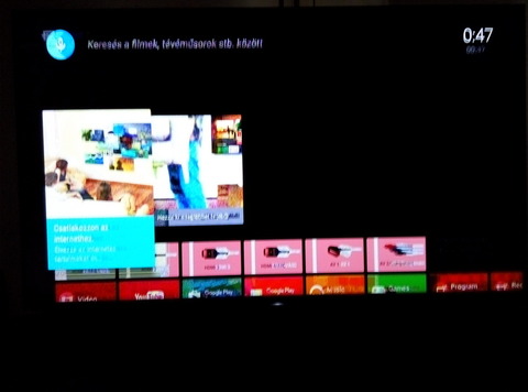

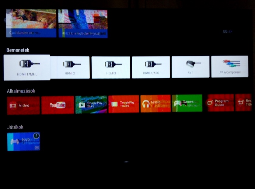

A hiba jelentkezésekor így néz ki rajta egy színes kép:

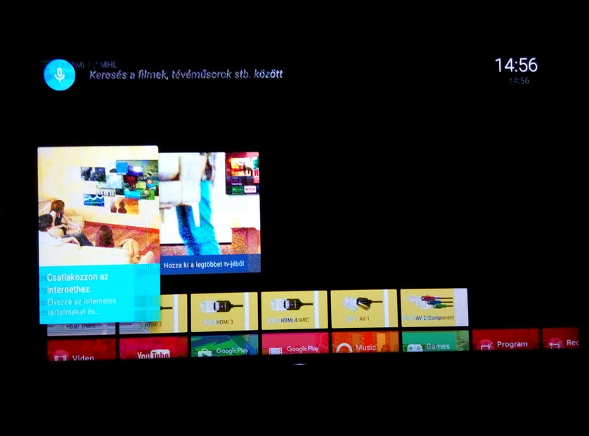

És valahogy így kéne kinézni -

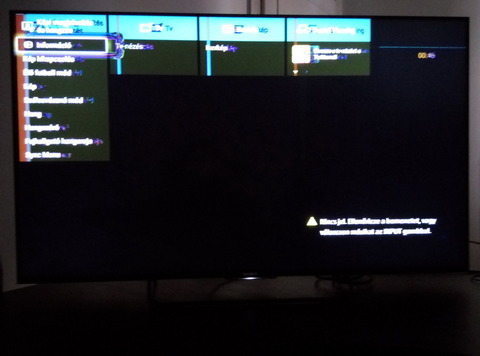

A készüléken egyik pillanatról a másikra szétcsúszik a kép:

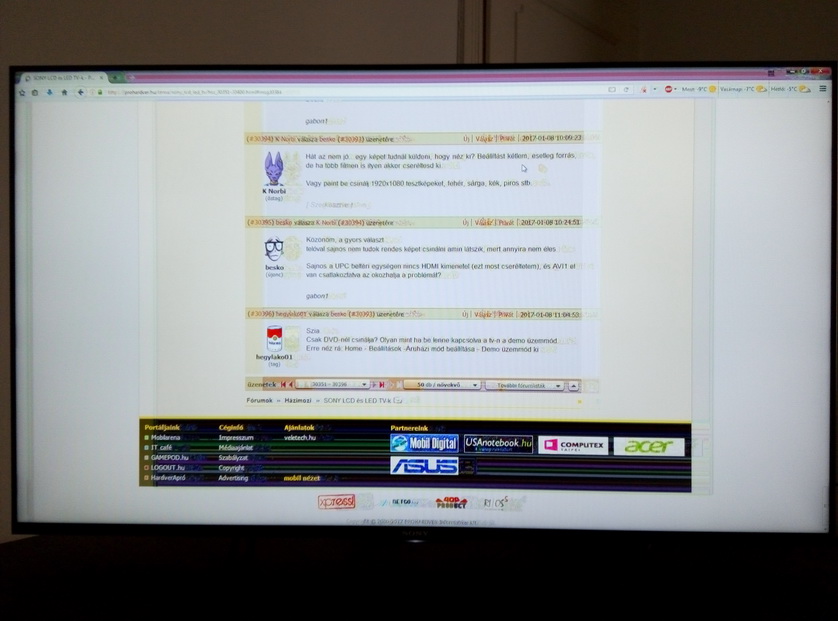

És ilyen notebookkal:
Jelenleg mint múltkor is írtam, 60p Hz-en üzemeltetem nem tudom jó-e ez a beállítás?
Most csak simán ki-be kapcsoltam a távirányítóval, ez megoldotta a problémát. Lényegében a kérdésem az lenne, ez valami komolyabb hiba lenne, és forduljak szervizhez (netalán számíthatok rá, hogy későbbiekben teljesen megadja magát). Vagy próbáljak együtt élni vele..

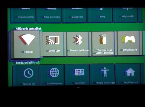

Pár hete vásároltam egy SONY KDL55W755CBAEP típusú készüléket, amit kizárólag másodlagos kijelzőként használok notebookhoz. A mai nap karácsonyi meglepetésként egyszerre csak teljesen szétcsúszott rajta a kép. Elsőre videokártya hibára gondoltam, de miután a win-ben leválasztottam a kijelzőt láttam a saját menüjét is hibásan jeleníti meg. A készülék hátulján lévő bekapcsoló gomb hosszú nyomva tartása után újraindította magát és most szerencsére jó. Szerintetek most kezdjek aggódni és/vagy kezdjek bele a garanciáztatásba, esetleg ez csak egy ilyen random hiba volt?
Még lenne egy olyan kérdésem, hogy a win. frissítési frekvenciának 59p Hz-et rendelt hozzá ezt a tegnapi nap átállítottam 60p Hz-re, ez okozhat esetleg bárminemű problémát?
Két képet azért mellékelek a hibáról:
