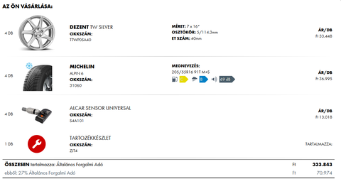

Ez így kicsit kevés információ.
Egyáltalán milyen autó?
Mi az, hogy nem ad visszajelzést? Megjelent a műszerfalon a sárga TPMS visszajelző piktogram?
Milyen idős az autó / TPMS szenzor? Ezekben egy kis elem van, még az is elképzelhető, hogy lemerült, ha egy 7-8 éves esetről beszélünk.
A pótkerékben nincs TPMS szenzor? Nem lett esetleg az kivéve a pótkerék az autóból?
Megpróbálta újra "tanítani" a TPMS szenzorokat?Felni cserénél, amennyiben mindkét szettben van TPMS szenzor, és az adott autó csak egy szett kereket tud tárolni, akkor újra kell 'tanítani' vagyis párosítani a TPMS szenzorokat az autóval.

Csak 16-ost és 18-ast találtam:
16x6.5 ET45 5x114.3
18x7 ET50 5x114.3a központi furat 60,1mm átmérőjű
Én felhívnám / e-mailt írnék a kereskedőnek, hogy ugyan adják már meg pontos felni méreteket.
TPMS esetén elég annyit tudni tudomásom szerint, hogy Toyota. Nálam a szedán esetén tökéletesen működik az, amit az Alfa-Radiál-tól rendeltem ( ALCAR Sensor Plug & Drive 4.2 ), ugyanilyet rendeltem most az asszony hatchback-jére, remélem ott is működni fog.

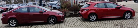

A megadott ülőlap-tető távolság alapján a panorámatetős esetén kemény 2 cm a különbség, a nem panorámatetősnél mondjuk már cirka 6 cm, ami nem sok, de éppen elég lehet.
Nem mintha valaha is felmerült volna bennem, hogy egyáltalán ránézzek Highlanderre, mert még amikor csak kíváncsiságból nézegettek autókat, akkor sem érdekelt. Árától függetlenül...
Szvsz egyszerűen a Toyota mérnökei nem terveznek nagy fejteret, mert a vásárlók mondjuk 95%-át lefedik azzal a cirka 185-190 cm-es limittel, amivel dolgoznak. Csak mondjuk amikor átül az ember egy VW Golf-ba, és ott nem szembesül ilyenekkel, akkor azért kicsit elszontyolodik...
@Cifu: akartam már kérdezni, miért vállaltál be még egy Corollát? ha jól emlékszem, Te is tisztán látod a konstrukció gyenge (és erős) pontjait. nem számítanak?
Először is az asszonypajtinak lesz.
Én néztem a Hyundai i20, Toyota Yaris, horroble dictu Suzuki Swift körüli autókat. Munkába ingázni, anyóst elvinni olykor ide-oda teljesen megfelel (szerintem).A Swiftet alapból lehúzta ("nem kell olyan autó, aminek S van az elején"). A Hyundai i20-at kicsinek találta. Aztán jött a Toyota szalon, a Yaris szintén szűkös, és a Comfort Tech szinten egyszerűen nem volt elég igényes a beltere. A kályhaezüst kár volt oda szerintem is. Az a Yaris, ami már belül is igényesebb, pedig annyiba kerül, mint egy Corolla Comfort Tech, és az belül egyenrangú minőség (többé-kevésbé), cserébe sokkal tágasabb.
Szóval kipróbált pár féle felszereltségű Yaris-t, megnéztük képeken a Yaris Cross-t (csak úgy lehetett akkor még), majd beült egy Corolla HB HSD Comfort Tech-be, és azt mondta, hogy hazaért, neki egy ilyen kell.
Én osztottam-szoroztam, és azt mondtam, hogy két okból legyen akkor már hibrid, az egyik az, hogy nálam is többet vezet Budapesten, így az automata váltót nagyon hamar meg fogja szeretni. A másik pedig az, hogy úgy nőttek a benzinárak, hogy már reálisnak kezdtem érezni a megtérülés faktorát is a dolognak.Ez a rövid történet.
Magamnak nem biztos, hogy még egyszer E210-et vennék, egyfelől nekem kívülről a Szedán jön be (de az nagyon, továbbra is), a HB és a TS kevésbé. A másik fájdalmas pont pedig a fejtér, egyszerűen a tervező-szanok figyelmen kívül hagyták azt a vásárlócsoportot, amelybe az én 196cm-es magasságom is tartozik. A bajom csak az, hogy a Toyotán belül nem is nagyon van opció számomra...
