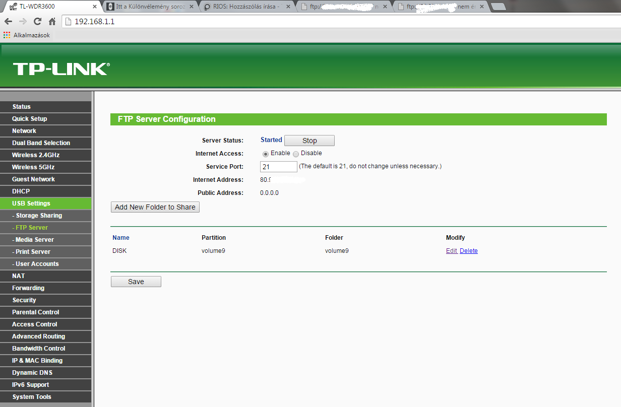

Gyári FW-vel használom a routeremet. FTP-t szeretnék beállítani. Lenne két hülye kérdésem:1.) DDNS nem a WAN IP-re updatel hanem valami másra. Ha megnézem kívülröl az IP-m én is ugyanazt látom, de a WAN IP-m más. Miért?
2.) Localban elérem az FTP-t. Be van állítva hogy interneten is menjen, kötet is van hozzá adva. De ott ip alapon semmi. (remote management megy! szóval jó az ip).
