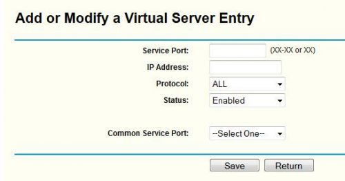

#11662
Pedig még idéztem is azt az egy mondatot, amiben ott van leírva az általad hiányolt információ.
"Forward the ports manually by changing the settings in your router. You need to forward port 8888 for TCP traffic and port 8081 for TCP and UDP traffic."
A fentebbi két portot kell forwardolnod a szoftvert futtató gép LAN IP címére.
Mobilnetről próbálod, vagy saját WiFi hálózatról?
potyi23
Intruder2k5
#11661
ezt mar atneztem parszor,de nemtalaltam nekem valot..
biztosan valamit nemlatok
ha mobilrol probalok ralepni,nemsikerul,nem talalja. -
potyi23
#11660
http://www.yawcam.com/help/routerconfig.php
