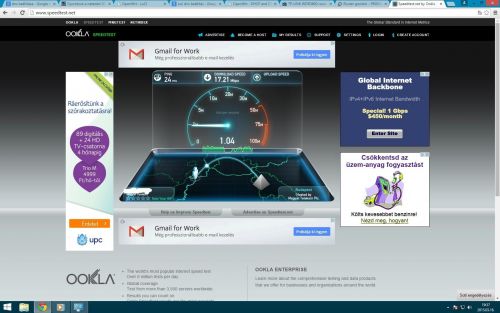

Üdv. Újra itt(sajnso)
Beállítottam a routerem (wdr 3600) Minden menne tökéletesen de a netem sebessége valahogy sosem ok.
Speedport router+modemem van telekomos. A telekom routeren a PPPOE- kipipálva DHCP kipipálva (TVnek és telefonnak kell gondolom)
LCP ECHO hibaküszöbök átírva 80/20ra WDR3600on. MiniDLNA üzemel WIFIvel nincs gond.A netem sebességével viszont annál inkább.
Speedtestnél is Utorrentnél is illetve transmissionnél is ugyanaz a gond. Letöltés közben 0ra vágja a netemet. Aztán szépen felkuszik megint maxra és megint 0.
Ha esetleg valaki tudna megoldást javasolni szívesen venném. Esetleg DNS szervert kellene váltanom?? ha igen egy leírást kérnék bár nemhinném, hogy ez a gond.Köszi előre is
