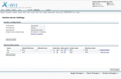

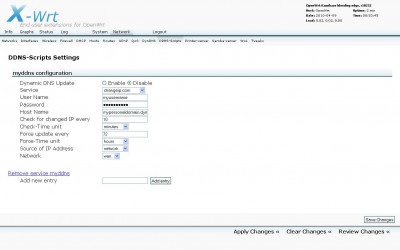

Akkor tehát itt vannak a vargalex által készített WebIf kiegészítő oldalak.
- DDNS-Scripts
- Printer-Server
- Samba-Server -

Én most nem tudom megnézni, WebIf-est megtaláltam, nézd, meg szerintem LuCI-ban is itt lesz.
http://itcafe.hu/tema/tp-link_wr1043nd_router/hsz_2490-2490.html -
vargalex WebIf bővítményével gyerekjáték a samba beállítása. Ha nincs még telepítve a samba3, akkor egy gombnyomásra azt is megteszi neked, utána pedig osztogathatod a "share"-okat :-)
Más...
Nincs shortcut-on, csak mindig visszakeresem, ha szükség van rá. Végülis benne van speeedfire leírásában is, meg elvileg mindenkinél működik a fórum keresője, de mégis folyton elakadnak itt. -
