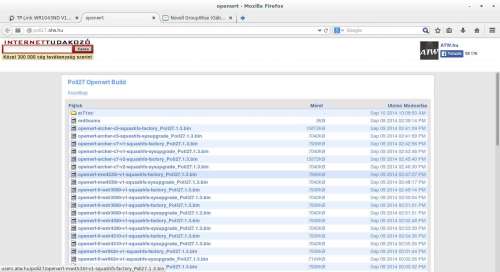

#52670
Egy biztos: 8 MB-ba nem lehet összerakni olyan firmware-t, ami mindenkinek megfelel úgy, ahogy van. Ezért gondolkodtam én is valami olyanon, hogy egy alap firmware-t összerakni, aztán a formázó felülettel egyberakni egy olyan felületet, amiben kiválaszthatóak a telepítendő csomagok, amik így extroot-ra kerülhetnek. Úgy már lenne elég hely.
suste
siddis
#52661
-openvpn benne van a leírásban már
-wshaper szerintem tök felesleges, ha van qos (ráadásul a wshaper csak egy interfészt kezel)
-újraindulás: akkorminden órában induljon újra amíg nem lesz net? Nálam netkimaradás után simán felcsatlakozik a router magától.(#52665) zambozoli
Mint ahogy a megynyitott fájlnév is mutatja, ez a 16MB-os routerekbe lesz
A DDNS-nél van custom rész alapból. -
