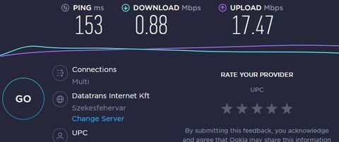

insight
kabelmania27 #102234 üzenetére
Köszi a tippet, közben megjavult - egyértelműen hálózati hiba volt.
kabelmania27
insight #102225 üzenetére
Meg kellene nézni a modem jelszint értékeket, ilyen magas nem szokott lenni a ping.
CB oldalán haladó beállítás, aztán hálózat állapota majd letöltés és feltöltés fülek.
Ha megírod, hogy milyen osztóval van elosztva a koax és van-e bekötve FAm/Attenuator feliratú csillapító meg tudjuk írni, hogy rendben van-e a bejövő jelerősség.

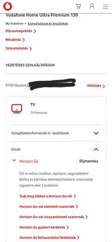

3 nap után még mindíg internetes csatornaként jelenik meg nálam a Teennick a vtv boxon. Az összes többi csatorna dvb-c... Ez másnál is így van? Ez alapján csak akarat kérdése lenne a vario csomag HD csatornáinak elérhetővé tétele a prémium csomagban is.
MadMancs
cocka #102206 üzenetére
Horizon Go újaknak is elérhető. Tegnap kötötték be, 1 vtv, egy horizon box ( tényleg, upc logóval az elején, upc dobozban jött, első indítaskor míg nem frissített felület is upc, illetve manüpontokban ís horizon mediaboxnak hívja magát), és egy mediacard lett kérve, működik rendesen.

Meg még a régieknek elérhető szerintem a HorizonGO.

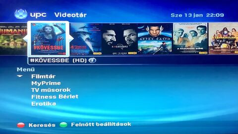

Van UPC videotár, de egyre kevesebb dolog érhető el. Meg az elérhető cuccok nagy része fizetős.
ez alatt az RTL csatornák tekerhetetlenségére
