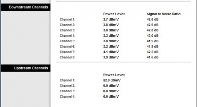

Mostanában elég gyakran csinál hatalmas csomagvesztést a netem, olyannyira hogy használhatatlan. UPC-s emberkék valami érintkezési hibára hivatkoztak az utcában legutóbb amikor kijöttek. (pont akkora megjavult) Most megint kezdi. Ha újraindítom a modemet akkor megy, de ma már másodszor kellet újraindítani. A másik net is ilyenkor ugyan ezt csinálja, meg a rákötött telefon is akad.
Ránéztem a modem felületére és szerintem nem stimmel egy rész:
Az alsó részen az egyik power level 0-át mutat. Van ennek jelentősége?

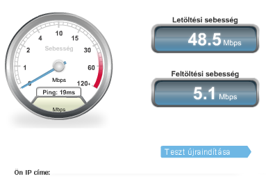

A másik ami viszont tényleg gáz az hogy a másik netünket 30-ról felbővítettük 50-re, kaptunk új modemet de az 50-es net lassabb mint a 30-as. Azaz a 30-as net kb 25mbit-et tudott, ez az 50-es meg 22mbit-et. Szerelőt kihívtuk szerintük minden rendben, szerződésben teljesítik a minimumot.
Ilyenkor mit lehet tenni?
Miért nem tudja az 50-es net a maxot amikor az egy házban lévő 120-as netem meg mindig 100 felett tud kicsivel és sokszor meg is van a max?
Az új modemük ugyan olyan mint a 120-ashoz használt. Összegerjed a kettő és az okoz ilyeneket? -

Nyáron miért lehet magasabb a Power Level? -

Az Upstream Power Level nem magas?

Oké, majd lecsekkolom az egészet.

Megy a net nálam 50/5, de tegnap kíváncsiságból néztem egy pingtest-et...
hát katasztrófa! mitől van?! nem teccik
