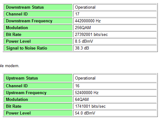

Egyébként a nettel van problémám ugyanis a modemen úgy tűnik,mintha minden okés lenne és mégsincs netem. Van hogy ezt napjában többször is műveli. Általában egy modem restart megoldja...
Megpróbálok majd keresni helyben valamit. Valamilyen kritériumnak meg kell felelnie?
Másik modemet igényelhetek erre hivatkozva adott esetben?

Nézz utána szerintem hogy melyik hova megy.
Adási több mint 50, szerintem cseréld ki az osztót ilyenre. -
Stukker1987
PCT-IT1W-06-RH
5-1000MHz - 120 dB RFIA bemenet(IN) feliratúba megy a lakáson kívülről a koax.
Azt viszont nem tudom,hogy a kimenet(OUT) elnevezésű,illetve a TAP-06dB leágazás(ha jó gondolom) melyik hová megy megy végig kábelcsatiban van több méteren.

http://192.168.100.1/_aslvl.asp
felhasználó név admin, jelszó W242 acces level max érték utána ok, majd 192,168.100.1 signal fül.
Kábelezés hogy van kialakítva a lakásban. Osztókról kérnék szépen képeket ha lehetséges, ha nem lehetséges, elég ha leírod a képeket az osztókról és azt is hogy melyik kábel hova megy tovább. -

Receive Power Level
8.3 dBmVTransmit Power Level
54.0 dBmVEnnyit lehet belőle kicsikarni...

Milyen a modemed jelszintje? 192.168.100.1 -

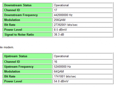

A véleményeket és tanácsokat előre is köszönöm!
A mostani jelszintek:
Power Level: Signal to Noise Ratio:
Channel 1: 0.0 dBmV 37.3 dB
Channel 2: 0.0 dBmV 38.2 dB
Channel 3: 0.1 dBmV 38.3 dB
Channel 4: 0.1 dBmV 36.6 dB
Channel 5: 0.0 dBmV 0.0 dB
Channel 6: 0.0 dBmV 0.0 dB
Channel 7: 0.0 dBmV 0.0 dB
Channel 8: 0.0 dBmV 0.0 dBUpstream Channels
Power Level:
Channel 1: 48.5 dBmV
Channel 2: 48.0 dBmV
Channel 3: 47.5 dBmV
Channel 4: 49.5 dBmV -
