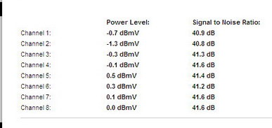

Apropó, annó igértem Kami11-nek, hogy időnként közlöm vele mi felénk a helyzet, nos most így fest a speedtest, de majd mérek 20:00 körül is:
http://www.speedtest.net/result/2294380089.png
Jelszintek 4-es osztó után:

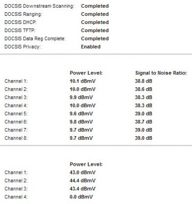

Nos, csináltam újabb méréséket, de most úgy, hogy már konnektoron keresztül megy a net.
Szerintetek milyen?
Power Level és Signal to Noise Ratio értékek milyenek?
A tv-re annyit mondtak, hogy most egy "no-name" hd box van kint, ami annyira nem tudja jól a hd illetve a digitális dolgokat, ezzel nem tudnak mit csinálni. Vettem egy Inakustik HDMI kábelt hozzá, de a szerelő annyit mondott, hogy cseréltessem le a mostani boxomat egy felvevős Cisco vagy Philips hd boxra, mert azokkal tuti nem lesz bajom, na meg a tv-t állítsam be rendesen... erről vélemény...már a felvevős boxról?
Rakott az elosztó és a tv közötti koaxra valami jelszűrőt, mert túl sok jelet kapott
