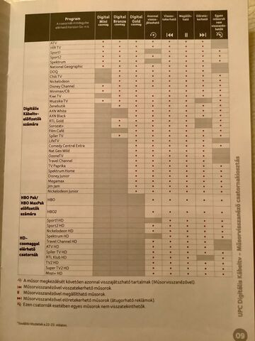

Előrebocsátom, hogy nem vagyok jogász (csak olyan laikus, aki munkájából kifolyólag megírt/megszövegezett már pár szerződést, és ennek kapcsán bőven volt kapcsolatban jogászokkal), de szerintem ennek inkább szerzői-/sugárzási jogi, mintsem felkészültségbeli akadálya van, illetve, gondolom, attól is függ, hogy melyik csatorna(csoport) mit és hogyan tárgyalt le a UPC-vel.
Néha, egy-egy műsor (jellemzően filmek) esetén még a viszonylag "engedékeny" csatornák is kötve vannak szerintem az adott forgalmazóval megállapodott feltételekhez.@gduck: magáncélra történő felvétel, ha pl. csak megnézhető az kvázi majdnem ugyanaz, mint a letölthető, nem?
Pólófelirat: Képzeld magad a csatornák helyébe, akik sokszor vagyonokat fizetnek a műsorterjesztésért. Te hirdetnél bármit is ingyen az értékes műsoridődben, miközben egy ilyen megjelenésért is szép összegeket leakaszthatnál?
Arról nem is beszélve, hogy védjegyoltalmi szempontból még fordítva is elsülhet a dolog, és egy idióta cég egy dörzsölt jogásszal karöltve még a csatornát is perelheti, hogy az ő termékével akarja eladni a műsort... -
tomp
Pár hete Mediacardon volt megint "A műsorrögzítést a szolgáltató nem teszi lehetővé" üzenetem. NatGeo HD-n... Simán meglépik ezt IPTV-n...
A csatornák számára az online műsornézés, digitális rögzítés, online visszanézés konkrétan az apokalipszis. Nincsenek felkészülve rá így lassan 2020-ban...
Marad a HDCP Remove eszköz és egy androidos box a HDMI felvételhez ha azt akarjuk, hogy tartósan megmaradjon a felvétel. Vagy ha nem tudjuk rögzíteni de úgyis nézzük... -

tomp
"Visszatekinthető, illetve a rögzített műsorok elérhetősége az egyes tartalomszolgáltatók tartalom megjelenítéséhez fűződő jogaihoz igazodnak. Utólag lejátszott műsorok a Felvételfunkcióval nem rögzíthetők, kizárólag épp műsoron lévő tartalom vagy a közeljövőben műsoron lévő tartalom rögzíthető"
Mekkora poén lenne ha majd a Forma 1-et nem rögzíthetjük de ugye visszanézni sem tudjuk majd. Vodafone által lennénk rákényszerítve a torrentre.

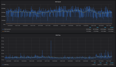

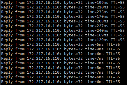

theooracy
Üdv Urak. Kérdésem annyi lenne, hogy normális-e az, hogy az 500-as net mostanában olyan 110-150 Mbps-al jön? Év végi csúcs? Régebben, amikor 300-asra váltottam, szépen jött is annyival kábelen. De egy ideje, ugyan olyan felhasználási feltételek mellett lecsökkent erre az értékre. Kb. egy hónapja 500-as előfizetésem lett, de semmivel sem gyorsult a letöltési sebesség. A feltöltés rendben van. Várjak január elejéig, mikor beáll a normális forgalom és akkor nézzem?
