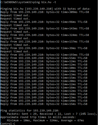

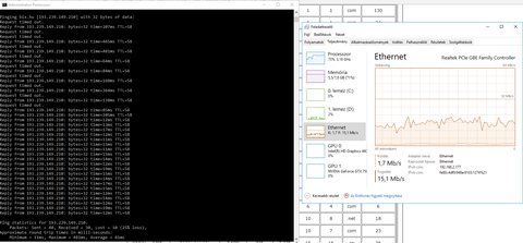

Nagyon érdekes ez az egész, oldalak döcögősen kezdenek betölteni, aztán visszaáll a rendes kerékvágás. Ugyanezt tapasztalom pingelésnél, az első néhány kérés orbitális lag- és packet loss parádéba torkollik, majd mintha mi sem történt volna, elkezdenek szépen jönni a válaszok hiba nélkül.
Leállítom a pingelést, újraindítom és ugyanez jelentkezik, utána mehet az idők végezetéig, nem lesz ismét lagparty. Mintha a kapcsolat felépítésével lenne valami nyűg, vagy a fene se tudja. Fura...
Persze, ha nincs meg az a pár száz (1-2-300, kb. lényegtelen a jelenséget illetően) aktív kapcsolat mellette, akkor semmi gond.
Bosszantó és érthetetlen, hogy mindez modem módban is játszik, akár router, akár közvetlenül a gép van rácsatlakoztatva.
Még annyi ötletem van, hogy rápróbálok egy live Linux-szal, lehet nálam van valami helyi gond Windows szinten (rendszer, driver, akármi). Ez kétséges, előző szolgáltatónál nem tapasztaltam, de hátha...
Mindezt csak azért, hogy lásd, nem a levegőbe beszélek és nem haluzom a szitut. -

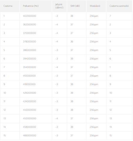

EPC3212, jelszintek. Rendberakták a lépcsőházban a vezetékeket, most ezek az értékek nagyon jók, különösképp az SNR:
Downstream Channels
Power Level:
Signal to Noise Ratio:
Channel 1:
4.9 dBmV
41.4 dB
Channel 2:
4.9 dBmV
41.9 dB
Channel 3:
4.7 dBmV
42.0 dB
Channel 4:
5.1 dBmV
41.6 dB
Channel 5:
5.2 dBmV
41.6 dB
Channel 6:
4.8 dBmV
41.9 dB
Channel 7:
5.2 dBmV
42.5 dB
Channel 8:
4.7 dBmV
41.9 dBUpstream Channels
Power Level:
Channel 1:
42.0 dBmV
Channel 2:
42.2 dBmV
Channel 3:
42.7 dBmV
Channel 4:
42.2 dBmV -

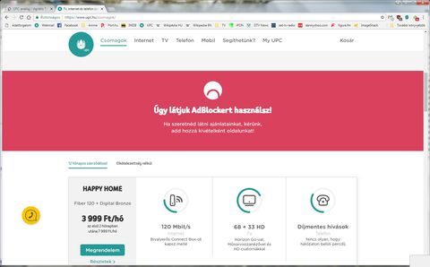

a UPC-nél mi a gond az adblockerrel?
Valószínűleg fogja a statisztikát készítő script-et, meg az általuk fontosnak ítélt oldalakat.
Úgy meg pláne, hogy másik böngészőből megnézve egy darab reklámot nem látok
Még szép is lenne egy fizetett szolgáltatásokat kínáló cégnél is tele lenne reklámmal az oldal.
Hol írja, bejelentkezve? Nálam nincs ilyen, igaz a követés elleni védelem is be van kapcsolva és a legszigorúbbra van állítva.
-=RelakS=-
Úgy látjuk AdBlockert használsz!
Ha szeretnéd látni ajánlatainkat, kérünk,
add hozzá kivételként oldalunkat!A Prohardvernél még értem, de a UPC-nél mi a gond az adblockerrel?

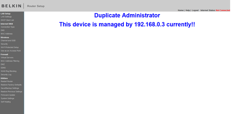

A másik gépen kijelentkeztél az admin felületről előtte?

MittuDomain_
#70034

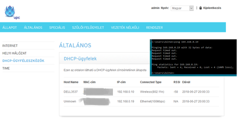

A másodlagos eszközön ki kell kapcsolni a DHCP-t de ez a kérdés már nem ide illik, itt kellene folytatni.
MittuDomain_
Gubek-Einste
#70021
Ma beszereztem egy másik routert, és elvégeztem vele a hivatkozott beállításokat.
A laptop, amiről csináltam, tökéletesen működik is vele (most is arról a hálózatról írok), de semmilyen más eszköznek nem oszt IP-t, sőt be sem jutok a felületére, lásd alább:
Mit rontottam el?Fogalmam sincs, mitől duplikált a felhasználó...
Szerk:
Ha a DHCP-t visszakapcsolom R2-n, értelemszerűen ad IP-t, de cserébe netet nem oszt... -

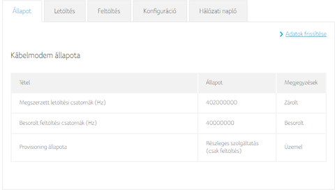

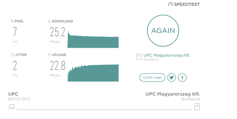

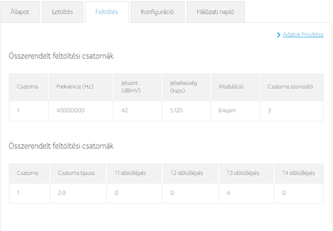

egerj
Sziasztok !
Most költöztem egy olyan lakásba ahol csak UPC van. Kaptam egy connect boxot. Van a helyi hálómon egy szerver amit szeretnék kívülről is látni. Beállítottam a fix ip cimet rá. Végig is csináltam az ajánlásotokra: kikapcsoltam az IPV6 kiosztást, meg is jelent a port forwarding menü ahol be is állítottam a szerver 20 és 21 portot . DE hiába nyomtam rá a módosítások alkalmazása gombra, nem nyitotta ki a portot. Ezt a www.yougetsignal.com al ellenőriztem.
Ezek után a connect box menüből újraindítottam, nem változott semmi. Erre kikapcsoltam, majd 1 óra múlva újraindítottam. Semmi változás.
Mit csináljak ?

MittuDomain_
Két dologban kérek segítséget, a hálózatépítéshez/karbantartáshoz eléggé (?, inkább nagyon) laikusként.
1.)
Megnéztem az első HSZ-t, és kíváncsiságból futtattam a UPC saját speedtestjét.
Fiber Power 120 ide vagy oda, nem mértem többet 15Mbps-nél. Újraindítás után eljutottam a bűvös 29,8ig, ami most ismételten beállt 20 (~17-18) alá. Egyszer majdnem meglett a negyede, zsír...
Itt ülök egy szobában a kábelmodemmel (technicolor TC7200.U), attól 2m-re, és így kapok ilyen eredményt.
Hol lehet a hiba?2.)
De egyelőre nem ez a fő kérdés (attól még piszok bosszantó, hogy eltűnt a 3/4e annak, amiért fizetek), hanem a modem lelkivilágát ismerők segítségét szeretném kérni, van-e bármilyen különleges beállításra szükség, hogy egy régi g-s routert extendernek használjak? (Ez a megfelelő szó rá?)Szóval, a modemet csak a lak eldugott sarkában sikerült elhelyezni, és kéne kint is jel netezni (kihúznék ca. 30m kábelt, a végére kerülne eszköz), erre a jó öreg vésztartalék ASUS WL 520GC-t akartam bevetni, ami csak g-s, de elvileg tud 125Mbps-t.
Felteszem nem elég a modem lan és az asus wan portját összekötni egy utp kábellel, de hogyan tovább? Annyira régi a router, hogy akár hibás is lehet, bár a ledjei rendben villognak.
Próbáltam pingelni, de hiába.
Köszi előre is!

A tegnap esti "kálváriám" vége:
Beszéltem az Ügyfélszolgálatos hölggyel, aki távolról frissítette a modemet és ő kapcsolta át modem módba, mert állítása szerinte a két rendszerükből, csak egyiknél látszott, hogy a CB modem módban van. Utána működött, de a letöltésem 40Mbps fölé nem ment. A routert kivettem, és a CB-t router módba kapcsoltam. Ekkor már meg volt a 60Mbps. Majd idővel meg lett a 400Mbps, sikerült is 45-50MB al töltenem. Később megint eltűnt ez a sávszélesség. Ma délután folytatom tovább .
Köszönöm Mindenki segítségét.
