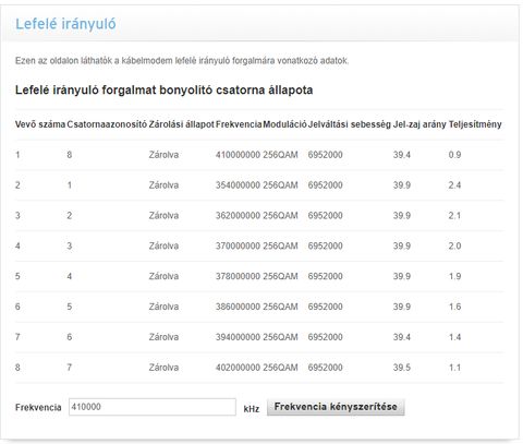

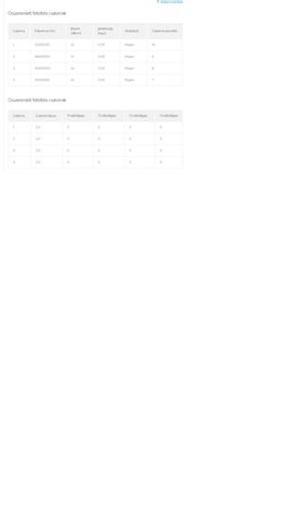

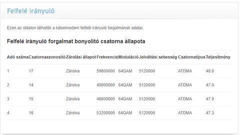

Szia,
Ahogy jött a hiba úgy egyből áramtalanítottam kb negyed órára. Reset nem volt. Kb 20 perc pingelés után 10 szakadás és kb 10db 2000 ms feletti érték volt.
Ahogy a kimaradozás jött, átváltottam az 5G-s wi-fi ről kábelre. A fenti pingelés már a "kábeles" nettel volt. -

csendes újonc
pár hónapja volt problémám a kb félpercenkénti csomag kimaradás, illetve 3000ms körüli érték (ami egy online játéknál már a szakadással ér fel). Kábelmánia megoldotta, csillapítót kivettem elosztónál és ez elvágta a probléma forrását.
Ma azonban ismét előjött a gond. UPC-t feleslegesen hívom, mindent jónak fognak találni.
Megnéznétek a képeken látható értékek megfelelőek-e?
