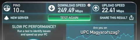

Egy olyan kérdésem lenne, hogy mitől van az, hogy az 500-as nettel a torrent maximum 10Mb-tel jön le.
Amikor még 120-as netünk volt akkor 15Mb-tel szedtem a dolgokat, most meg 10-11 fölé nem megy.
Kb 3 hete van ez a nagyobb csomagunk.
Számítógép meglenne hozzá, hogy ki tudjam használni ezt a sávszélt, de egyszerűen nem akarja az igazat.
Sebességmérés szépen hozza azt az 500-as értéket, de a torrentek szinte csak csorognak.
Próbáltam már SSD-re is tölteni, hogy hátha az a gond, hogy a winchester nem olyan gyors, de semmi változás. Bár akkor a 120-as netnél sem jött volna 15Mb-tel..
Korlátozásokat átnéztem és nincs semmi korlátozva a letöltéseknél... Feltöltés az hozza a csomagban foglalt sebességet szépen.
Ha van ötletetek szívesen fogadom.. Köszönöm.Szerk.:

Ha teruleti hiba van, esetleg terheltseg, akkor megmondjak ugyis es a garantalt sebesseggel takaroznak.
Ha meg nincs szolgaltatoi oldalrol hiba, akkor celszeru masik geppel is megnezni direktbe, bridge modban a kapcsolatot, kizarva a sajat eszkoz hibajat, illetve vannak html5 alapu sebessegmerok, azok kevesbe eszik a procit.Indits 1 feladatkezelot, es ha sebessegmereskor kisimul 100%on a proci terheltseg, akkor a cpu lesz a gyenge lancszem.

Azert neha nem csak a szolgaltatora, hanem a sajat eszkozokre is foghatnad a lassulas okat.
500 mbithez mar kell vas, foleg flash alapu sebessegmerok eseten.Asszem valahol a upc is ir minimalis elvarasokat a pc hardverere vonatkozoan, es az se derul ki a kollega leirasabol hogy nincs-e meg router vagy egyen eszkoz a modem es a gep kozott.

Modemértékek rendben vannak, valószínűleg a letöltési csatornák túlterheltek a környéken mert több az 500-as előfizető. Megpróbálhatod kikapcsolt wi-freevel modem üzemmódban hátha stabilabb, de valószínűleg ez nem modem probléma lesz. Ha nem vagy megelégedve a sebességgel bekötéstől számított 14 napon belül az előző csomagot (és modemet) visszakérheted, stabilabb lesz a 240-es és a 120-as csomag.
oriic: Az erősítők 5-65Mhz között tudják a visszirányt, de a 25Mhz alatti rész zajos ezért nem lehet használni, így 25-65Mhz között max öt-hat csatorna fér el egymás mellett, docsis 3.1 nagyobb sávszélességet tud, illetve később ha belevágnak akkor az erősítők cseréjével 200Mhz-ig is lehet feltöltési csatornát felkapcsolni de ez még a jövő. Feltöltési sebesség általában még csúcsidőszakban is megvan. -
