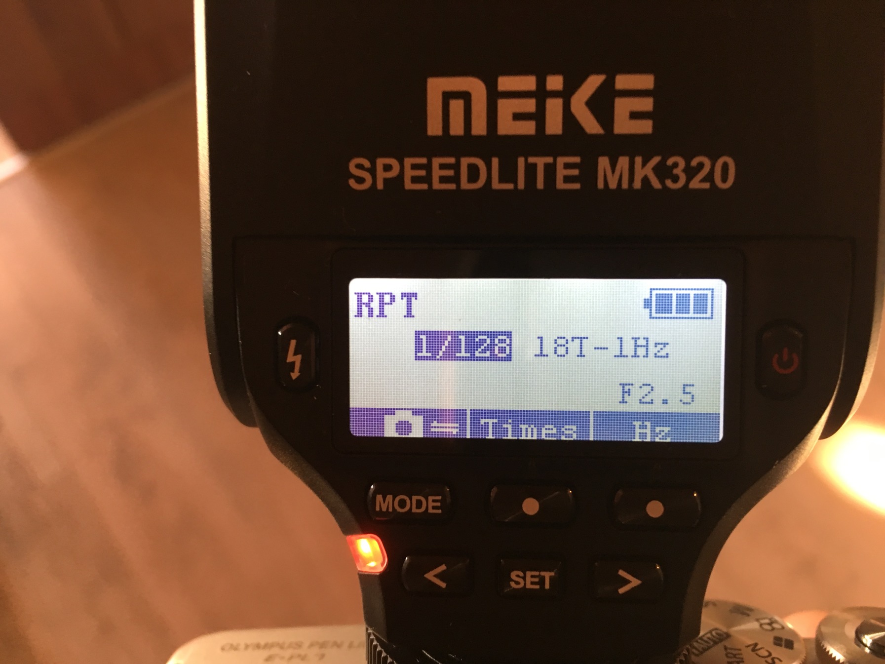

Na, felcsigáztál, úgyhogy kipróbáltam az E-M10 mkII-vel és FL-36-tal, és tényleg ez van. Látszik, hogy nem nagyon villantok vakuval a vázon - a sima középérintkezős kioldóknál bármilyen záridőt enged beállítani.
Úgy tűnik, hogy az Oly policy az, hogy ne akarj az X-Sync időnél (ami tényleg 1/200s külső vakunál) rövidebb záridővel próbálkozni. Ez egyszeri felhasználónál jó, mert nem tudja úgy állítani, hogy kitakarjon a redőny, de aki próbálná a határig vinni, az megszívta. A beépített vakuval egyébként enged 1/250-ig elmenni, de annak ez is a megadott szinkron ideje.
(FP (HSS) módban engedi 1/4000s-ig, de gondolom a Meike ezt nem tudja).A Meike tényleg kiírja a rekesz értéket (az FL-36 semmit se)? A rekeszt és záridőt is a váz határozza meg, biztos nem szól bele a vaku. De le tudod tesztelni, ha csinálsz 1.8 és 2.5 rekesszel egy-egy képet, és összehasonlítod a DoF-ot / háttérmosást (megvilágítás mértéke nem mérvadó a villanás változó erőssége miatt, de lehet, hogy ezt is ki lehet valahogy EXIF-ből szedni).
istvan170
Grga_Pitic
#7429
Anno Fujival nekem is volt fekete csík, de itt nem tudok olyat
TTL módban nem tudok F2.5-nél nagyobb rekesznyílást állítani, és 1/200-nál gyorsabb záridőt se. De más fórumokon is ezt írják:
"On an E-M5 with a 45mm f1.8 lens, the flash set to TTL, the fastest selectable shutter is 1/200 (not 1/250), and although you can set the lens to f1.8, the f-number on the flash will only go down to f2.5."
A legnagyobb hiányosságom ezügyben, hogy a záridőt még megértem, de mi az hogy rekeszt nem tudom teljesen kinyitni?
Merthogy a váz lemegy 1.8-ra, de a vaku 2.5-ön marad. A kép visszanézésekor 1.8-as rekeszt ír, de most akkor az valójában mennyi? Nem mintha számítana, csakhogy tudjam. -
