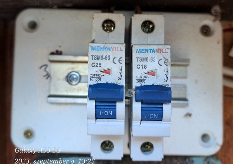

Na igen, ilyenkor a mérőhelyi munkát végzőre EON alvállalkozóra van bízva.
Ezekszerint valamikor 2014-2017 között került szabványosításra a mérőhelyed.Anno valóban rengeteg helyen csak 6-os réz MKH-t húztak be, most meg szívnak ezzel az ügyfelek, hogy matematikailag elég, de a mostani előírás egységesen 32A-ig 10-est ír elő.
De tény, hogy azért, mert 20A feletti értéket feltételez és akkor már a rosszabbik esetre egységesítették.
Szóval ha egyébként nem kell hozzányúlni a mérőhelyhez és fázisonként csak max 20A-ig történik a bővítés, akkor leadható 6-os, érvéghüvelyezett réz MKH-val, csak a kivit nyilatkozaton ezt fel kellé tünteni, ahogy a pontos mérőhely típusazonosítót kell beleírni, mellékelni illene a korábbi rendszerengedélyes adatlapot és beleírni a megjegyzést, hogy 2021.09 előtti szabványosítás, állapota megfelelő.

A meglévő befoglaló műanyag dobozt és a bekötött vezetékezést ellenőrizni illik, helyszíni felülvizsgálattal. Nem tudhatja hogy az előző szerelő nem szúrt-e el valamit.
Szerintem 80k sok ezért a szolgáltatás, ha minden doboz cserét vagy vezeték cserét még külön kiszámláz. De az is igaz hogy capitalizmusban mindenki annyit kér a szolgáltatásért amennyit jónak gondol, ha meg tud élni lelke rajta.Azért tovább kéne keresgélni, mert kellemetlen ha a szerelő nem jön ki ellenőrizni és ismeretlenül aláírja, aztán az EON alvállalkozó megbízott szerelő meg valami hibát talál.
Pl vidéken volt olyan hogy 3x ment ki az EON, mert nulla szakadás miatt folyton tönkrementek a tápegységek a családi házban és a belső hálózatot ellenőrző villanyász megvizsgálta hogy csak a mérőóránál lehet a hiba.
Az EON-os szerelők 2x úgy mentek haza, hogy mind a kétszer tökéletesnek ítélték a mérőhely kialakítását.
Aztán harmadik alkalommal vették csak észre, hogy a nulla vezeték ugyan látványra be van kötve, de valójában a sorkapocs mögé van beszorulva és tényleg mérőhelyi nulla hiba miatt mentek tönkre a készülékek.
Tehát úgy vették át a mérőhelyet anno hogy hibátlan, majd évekkel később lett belőle gond és akkor sem vették észre elsőre még a szakemberek sem...Értem hogy az első villanyász jófej akar lenni, de azért biztosra kéne menni, inkább legyen kifizetve egy tisztes kiszállási díj, plombabontás lejelentéssel...meg aztán az ingyen munka sokszor 2x annyiba kerül utólag.
Persze ha Ő maga végezte korábban a szabványosítást és emlékszik az esetre, akkor persze érthető ha nem kell kijönni.
