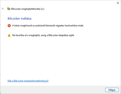

Ha a S.M.A.R.T. és USB-n a fizikai csatlakozás rendben van, akkor még a fájlrendszer ellenőrzése és a meghajtó újrainicializálása + újraparticionálása + újraformázása jöhet szóba ilyen jellegű hibánál.

Ha megjelenik a külső meghajtó a fájlkezelőben és engedi a Windows bekapcsolni annál a BitLocker meghajtótitkosítást, akkor ott nem valószínű a vezérlő inkompatibilitás, máskülönben akkor be sem lehetne kapcsolni, meg olyan hibaüzenetet írna, stb. Na meg az említett külső házban lévő ASMedia és JMicron chipek eleve ismertek és elterjedtek, nem valami noname vacak szokott lenni ezekben.

Feloldott állapotban Windows alól nyilván tud menteni a SIB és egyéb hasonló program is, ellenben hogy utána is megmarad-e a titkosított állapot, az más dolog, ami pl. a Macrium Reflect programnál is szemléltetve van.
Ha közvetlenül a PC USB-portja helyett USB-elosztóhoz van csatlakoztatva a külső meghajtó, akkor ez eleve plusz hibaforrás lehet, amit ha az egyik külső háznál megoldott a közvetlen csatlakoztatás, akkor ott az USB-elosztó lehetett a hiba forrása.
Ezek tényleg elég viseltes HDD-k már.
Ha 100% a kondíció, akkor elvileg rendben az állapot, de az igazán biztos az, ha a tesztek is lefutnak hiba nélkül. -

"De ha a visszaállításnál nem lehet a titkosítás miatt hozzáférni pl. WinPE / WinRE környezetben a meghajtó/partíció tartalmához, akkor az meg nyilván szívás... "
Anno (2015 előtt) az egyik SSD-mhez kaptam az Acronis True Image HD-t még CD-n vagy DVD--n... most nincs már évek óta optikai meghajtóm, szóval szívnék vele... na ott volt az, hogy 2016-tól BitLockert kezdtem használni, és az Acronist emiatt kellett elfelejtenem, legalábbis az ingyenest ...Akkor mentem vissza a Windows 7 beépítettre. Abban az volt a jó, hogy a Bitlocker mellett is el tudta végezni a biztonsági mentést, és onnan vissza is tudta állítani de úgy, hogy közölte: a visszaállítás után a rendszerlemez partíciója elveszti a Bitlocker titkosítást, tehát újból meg kellett csinálni, de csak annál az egy meghajtónál.
Most majd ezt az AOMEI-nél kipróbálom, hogy jelszóval levédem.
"Vagy lehet tényleg hardverhiba van / lesz, pláne ilyen muzeális HDD-knél... De okozhat problémát az USB-s adatkapcsolat hibája is, ezért ilyenkor másik USB-porton és másik USB-kábellel is javasolt kipróbálni az eszközt."
Közvetlenül megnézem a laptop egyik USB portjára kötve is, mert most i-tec USB 3.0 Charging HUB 7port + Power Adapter 36 W ezen sorakoznak 7-en
Most végigkattintgattam mindegyiket csak a Sharkoonokra mondja, hogy nem okés
A működési idő, a becsült hátralévő élettartamuk, és az összes leállás / indulás számából azért érezhető, hogy nem fiatalok már... de HDS szerint 100%-on vannak

"a titkosítatlan merevlemezre biztonsági mentést végrehajtani biztonsági szempontból nem a legjobb"
De ha a visszaállításnál nem lehet a titkosítás miatt hozzáférni pl. WinPE / WinRE környezetben a meghajtó/partíció tartalmához, akkor az meg nyilván szívás... Na meg nem feltétlen csak magát a képfájl mentéséül szolgáló meghajtót lehet titkosítani, jelszavas védelemmel ellátni, hanem magát a mentést (képfájlt) is, amire az AOMEI Backupper programnál is van lehetőség.
"ezek a merevlemezek 8-15 évesek"
"Tehát külsőház és vezérlő Bitlocker inkompatibilitás állhat fent"Vagy lehet tényleg hardverhiba van / lesz, pláne ilyen muzeális HDD-knél... De okozhat problémát az USB-s adatkapcsolat hibája is, ezért ilyenkor másik USB-porton és másik USB-kábellel is javasolt kipróbálni az eszközt.
Valamint nem rémlik, hogy a BitLocker To Go adott USB-s vezérlőkre, VID-PID azonosítókra lenne korlátozva, nálam a legkülönfélébb külső meghajtókkal is működik, többek között ASM1153E chippel is, mint amilyen a Sharkoon.A SATA 2/3 HDD-khez egyébként bőven elég a SATA 3 Gbps, az arra épülő USB-s külső ház, a SATA 6 Gbps nyilván SSD-knél használható ki.

Tegnap óta a BitLocker előkerült mint teljes értékű titkosító modul. Aztán volt egy kis meglepi... A mostani meghajtóim a két NVMe SSD-n kívül mind megvoltak az előző gépemben is, amin Windows 10 PRO volt...
Csak ott ugye fixen SATA-san rögzítve. A laptopon meg Home esetében eddig nem volt piszkálva...
A lényeg ,hogy elszántam magam az AOMEI backupper - LOGOUT.hu Számtech cikk használatára, a beépített helyett... Már a Windows 7 féle blokkszíntű biztonságimentés is jelzi, hogy Bitlocker által titkosított rendszerlemez meghajtóról a titkosítatlan merevlemezre biztonsági mentést végrehajtani biztonsági szempontból nem a legjobb...Azokat a meghajtókat amiken nemcsak játékok vannak, szerettem volna titkosítani:
A 3 HDD-ből egy merevlemeznél sikerült minden probléma nélkül, ami pont a legrégebbi, egy WD6400AAKS még 2008-ból... a többinél nem. SSD-knél a harmadik NVMe-s SSD-t is engedte volna, de azon csak Steam-es, Origines, Uplay-es játékok vannak... és igaz ez a többi SSD-re is.Mint mondottam volt, ezek a merevlemezek 8-15 évesek.. és korábban működtek. Aztán gyorsan rájöttem, hogy az USB kapcsolattal lehet gond, és tovább pontosítva:
A két merevlemez amire a fentebbi képen látható üzenet jön: SHARKOON Swift Case Pro USB 3.0, még a 6400AAKS AXAGON EE35-XA3 USB 3.2 GEN 1 ALINE BOX 3.5" és itt működik is minden további nélkül. Tehát külsőház és vezérlő Bitlocker inkompatibilitás állhat fent. A vicc, hogy az AXAGON EE35-XA3 USB 3.2 GEN 1 ALINE BOX 3.5" csak SATA II-es még a két Sharkoon SATA III-asok. Azért írtam le ezt ide, ha valaki más is így járna, ezzel is számolni kell

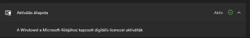

Meglévő Home és Pro digitális licencnél alapesetben értelemszerűen az a kiadás fog települni és később automatikusan aktiválódni egy újratelepítés során a meglévő digitális licenccel, amelyiket kiválasztja a kedves felhasználó a telepítésnél.
Ha Windowszal előtelepített PC és UEFI OEM Key van, akkor viszont a telepítésnél nem jelennek meg az aktiválás és a kiadásválasztó ablakok, hanem automatikusan az UEFI-ben lévő OEM licencnek megfelelő kiadás (pl. Home) települ és aktiválódik. Viszont szükség esetén az "EI.cfg and PID.txt" módszerrel ilyenkor is megoldható másik kiadás kiválasztása és telepítése.
Az egyik előző válaszban már le lett írva, hogy digitális licenccel aktivált Windows 10/11-nél alapesetben csak az általános termékkulcsot lehet kiolvasni, ami kiadástól függően eleve ugyanaz mindegyik Windows 10/11-nél. -
King Unique
#14664
Viszont ha van Home és PRO licenc is aktiválva rá, akkor automatikusan a PRO-t fogja Windows újratelepítéskor aktiválni, vagy azt amivel eredetileg aktiválták, vagy vagy ezt vagy azt?
Amúgy a vicc... beírtam a 8-asét, aztán utólag nézem, hogy ez meg a 10-esé, na most vagy elnéztem és a 10-est toltam be a saját táblázatomból, vagy mivel a 8 PRO-ról is 10 PRO Upgrade volt ott össze van társítva és átírta, de inkább van az, hogy esetleg elnéztem
Viszont a lényeg a lényeg, hogy a 10 PRO ezek szerint mégis átvihető volt

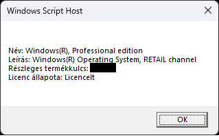

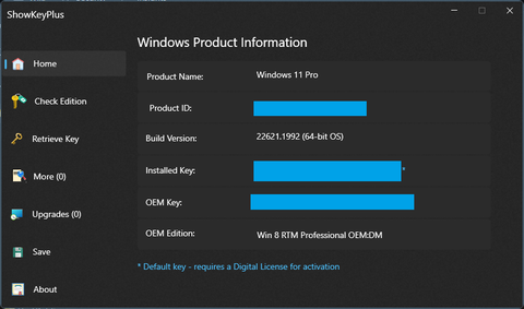

1. Miután eladtam az alaplapot, hát gondoltam a Windows 10 PRO-t bevetem. Akkor írta ki a Windows 11, hogy már aktivált, és pont azt, hogy digitális licenccel ha jól emlékszem..
Akkor nem törődtem vele, mert volt Home...Viszont erről nem tudtam: SLMGR /UPK.
Viszont most a régi licencemet elvileg van lehetőségem visszaszerezni?
Illetve most ugye nekem még mindig megvan a Windows 10 PRO kulcs is, de nem tudom használni, le lehet kérni, hogy most aktív e?, meg úgy általában milyen licencként van számon tartva a biztonság kedvéért?
Ugyanis a slmgr -upk csak terminalon belül az adott PC-n futó aktív kulcsot mutatja. -

1. Ez az "úgy kötődik alaplaphoz, hogy nem vihetem át" nem világos honnan jött, amikor Windows 10/11 esetén pláne megoldható jelentős hardvermódosítás (pl. alaplapcsere, PC csere) után is az újraaktiválás többféleképpen, sőt akár még OEM licenc esetén is.
Az viszont igaz, hogy az adott hardverkonfigurációnál a már meglévő digitális licencet nem lehet csak úgy törölni (példa).2. Windows 10/11 alól digitális licencnél alapesetben csak az általános termékkulcsot lehet kiolvasni, az eredetit max. a Windowszal előtelepített PC-knél (UEFI OEM Key), amiről volt már szó itt.
3. Eleve lekérdezhető a licenc típusa, a ShowKeyPlus program is kiírja a termékkulcsot megadva, stb.
Ha upgrade licenc, akkor ott elvileg a frissítési alap számít, ami ha OEM, akkor elvileg marad OEM. Amúgy meg majdnem mindegy, lásd az előbb linkelt példát, hogy akár még OEM licenc esetén is megoldható az újraaktiválás jelentős hardvermódosítás után. -

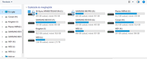

Köszi, Hehe
Tényleg
"A többi meg eleve különálló és ráadásul a PC-n kívüli USB-s meghajtó, azok vélhetően azért is jelennek meg külön."
Igen, ez zavart meg, hogy el van szeparálva eszerint
King Unique
GoodSpeed
#14643
Dehogynem mutatja, csak ki kellene bontani az "Ez a gép" kategóriát.
A többi meg eleve különálló és ráadásul a PC-n kívüli USB-s meghajtó, azok vélhetően azért is jelennek meg külön.Egyébként módosítható, hogy mi jelenjen vagy ne jelenjen meg bal oldalon a navigációs panelen.

Pedig abszolút nincs eldugva.
