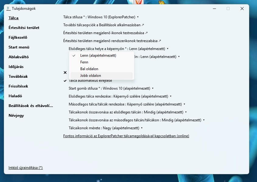

#29686
Idáig már eljutottam patcher nélkül is.
A kettes értékre tudja tenni? Azaz a tálca függőleges és a jobb oldalon van. Ha igen honnan lehet leszedni ajándék backdoor nélkül?
haha, Te sem tudod mi vár rád. Én már nyelem. Isteni finom. Gondolom desktop képet lopnak xy időközönként és az lényegül át metaadattá és a képelemzés erőforrás- és időigényét meggyorsítandó letiltották, hogy máshová húzd a tálcát. Egy darabig lehetett regeditben bűvészkedni....
Egyéb értelme semmi, hogy valamit, ami készen van fejlesztés címén nem engedek használni. Persze a "gyári" widget erdőt látva (amit első dolgod kigyomlálni) lehet csak az van, hogy ezeket a vackokat drága minden verzióra kompatibilissé tenni, ég tudja. -

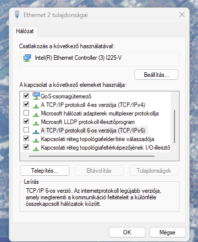

IPv6 -ot letiltottam. Innen még valami ami bekavarhat?
cintula187
cintula187
#29618

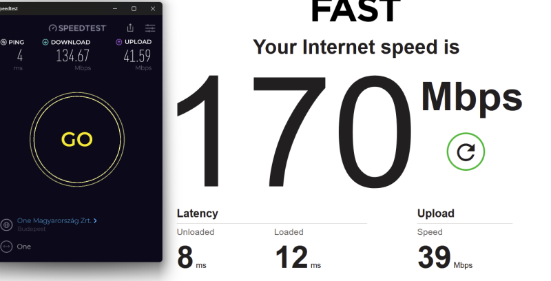

Sajnos nincs javulás. 430Mbps a laptopon ezen az érintett gépen 30Mbps le / 42Mbps fel. Meghülyülök. Gondolom ha hibás lenne az alaplap teljesen rossz lenne.

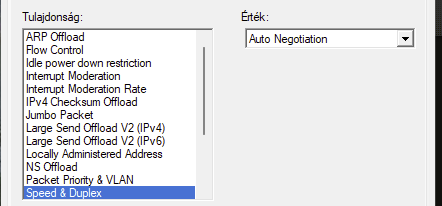

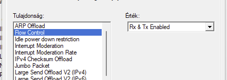

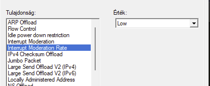

cintula187
Geth
cintula187

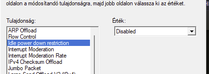

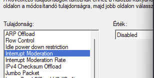

#29615
Igen, ezeket kell átnézned, és adott esetben átállítani.
Pl. Idle power down restriction. Hopp rögtön találtam egyet
Geth
cintula187

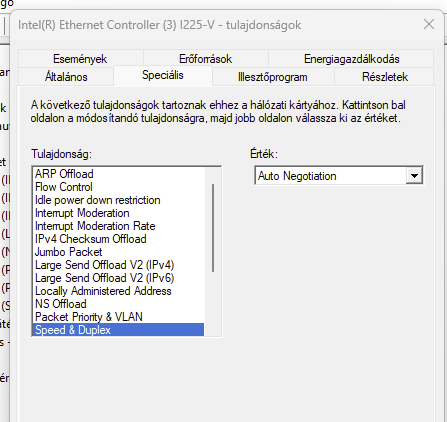

#29613
Szuper, egyébként rossz fület néztél, amit írtam az a Speciális fülön lesz.
ScomComputer
Geth
cintula187
#29610

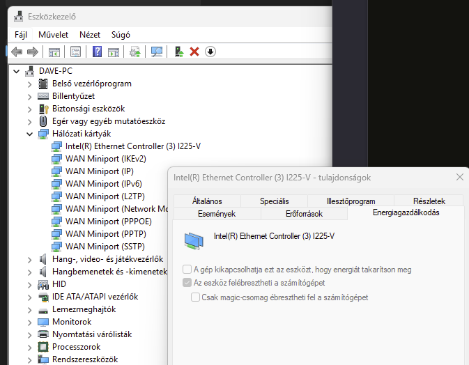

Az eszköz beállításainál próbálj meg minden energiatakarékossággal kapcsolatos dolgot (Green Ethernet és hasonlók) kikapcsolni.
Ez az I225-V (és 1-2 társa) a ritka sz*rul sikerültek közé tartozik.
cintula187
Igazából ezt a kérdést feltettem alaplapi kérdések forumon is, de hátha OS oldali.
Új alaplap (ASUS b550f gaming), két hete beszerelve. Gyanus volt a sebesség, rámértem.Gigabites otthoni nettel 50-60 max 120 Mbps sebességet mérek.
Minden más a régi, kábel router.
Vland driver: 2.1.4.3
Wifin mobilon jó sebességet mérek, más eszköz kábelen is jó sebességet mér.
BIOSban (ver. 3611)esetleg még beállítandó vagy egyéb ötletet szívesen fogadok.
Összesített kapcsolatsebesség (fogadás/küldés): 1000/1000 (Mbps)
Leírás: Intel(R) Ethernet Controller (3) I225-V
Illesztőprogram verziója: 2.1.4.3 -

bal alul úgy kell újraindítani a patchert, hogy előtte át kell kattintani, kérdés win restart után is itt lesz e, mindegy, már ez is több, mint a semmi
tudom mitől lett disabled.
